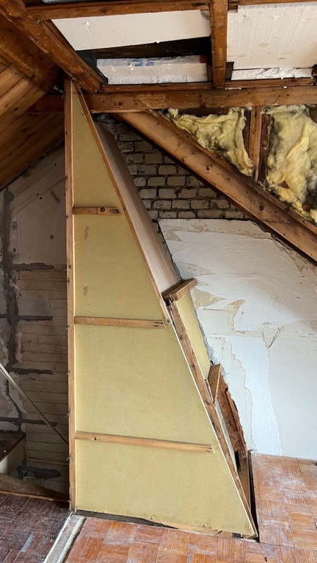

Bij het slopen van ons jaren 50 huis kwam ik bij de omtimmering van het trappengat dit honingraat-wandje tegen.
Wat denken onze beste Tweakers hiervan; asbesthoudend of gewoon hardboard / houtvezelplaat?
Hartelijk dank!!!
Afbeeldingslocatie: https://tweakers.net/i/k9qW_OG9xy-NgXK7Anz4K4ZCUwE=/x800/filters:strip_icc():strip_exif()/f/image/iNBdw8D9OWi42u2QsNS0XR2n.jpg?f=fotoalbum_large
Afbeeldingslocatie: https://tweakers.net/i/Ok71gM0Lq443F6fsACEp4O7jdiE=/x800/filters:strip_icc():strip_exif()/f/image/lA9cM9Dh5xbj1UlPZauLknbY.jpg?f=fotoalbum_large
Afbeeldingslocatie: https://tweakers.net/i/Ls9QArkhSlkdQzhQ8ps2or-XrbE=/x800/filters:strip_icc():strip_exif()/f/image/hDDJ1ng9lhFmG7XUb70vxdtp.jpg?f=fotoalbum_large

Testkitje halen :)

Kan het buigen, of is het kei hard?
  • GraafFloris
  • Registratie: December 2020
  • Laatst online: 22-05 22:10
@DeUhhKoei Enigszins buigbaar. Geeft een paar cm mee. Maar bijvoorbeeld niet zo buigzaam zoals zo’n ouderwetse bruine hardboard plaat.

Idd laten testen met een kit. Binnen een aantal dagen heb je de uitslag. Anders blijf je twijfelen. Niemand kan je zekerheid geven aan de hand van berichten op een forum.
Het lijkt enigszins hierop:
https://usercontent.one/w.../asbest-in-ondervloer.jpg
Via: https://www.water-lab.nl/product/test-op-asbest/
Pardon my dutch
  • koentjuh
Ik vermoed niet hechtgebonden chrysotiel 15-30% maar testen is weten :-)
Heb tijdens slopen soort gelijke platen gevonden en dat was asbest. Maar dat blijft vanaf foto lastig beoordelen. Je kan even testen met een aansteker, kijken of het brand of gloeit. Als het brand is de kans al aanzienlijk klein dat het asbest is.
[ Voor 26% gewijzigd door koentjuh op 11-09-2025 18:40 ]
  • GraafFloris
@koentjuh Het brandt niet, maar gloeit inderdaad een klein beetje! Maar misschien toch maar even laten testen. Misschien dat er toch materiaal bestaat met een beetje asbest erin, maar wat toch kan smeulen..?
  • naftebakje
  • Laatst online: 09-08 13:11
Op het zicht moet je dit als asbest beschouwen.
Dan kan je kiezen, of alle regels ivm asbestverwijdering volgen, of eerst een test laten doen en dan hopen op 0,01% kans dat het toch geen asbest blijkt (en ze je in het cobtainerpark niet geloven, waardoor je toch weer op hetzelfde uitkomt).

GraafFloris schreef op donderdag 11 september 2025 @ 21:42:
Niet misschien maar gewoon meteen zo'n testje regelen. Dit is zeker asbest-verdacht obv de foto's dus je weet wat je te doen staat.
  • Toke_gt
  • Registratie: Juni 2021
Als het alleen dit stukje plaat is, kun je het toch gewoon weghalen (mondkapje voor) en conform instructies bij afvalverwerking afgeven?
  • BiLLY_daKid
  • Laatst online: 09-08 14:40
Volgens mij mag je alleen harde platen weghalen en die gespijkerd zijn. Tenminste dat zij de saneerder tegen ons.
  • Wolly
Oei, die mag je zelf niet weghalen daar moet een professional voor komen die de boel gaat verwijderen.

Wolly schreef op vrijdag 12 september 2025 @ 21:06:
Hoe kom je daarbij? Je mag tot 30m2 zelf weghalen
  • twain4me
  • Laatst online: 08:34
twain4me
CryptoNL schreef op zaterdag 13 september 2025 @ 09:44:
35 zelfs, maar dan mag het niet gespijkerd geniet of gelijmd zijn ;)
https://iplo.nl/thema/asb...49-4764-bee8-2bb75cde288b
[ Voor 24% gewijzigd door twain4me op 13-09-2025 10:05 ]
  • flaskk
  • Laatst online: 08:21
Precies, wel even aangeven bij omgevingsloket ik kreeg wat gedoe toen ik het "even" kwam brengen 😅
Als ik ts was idd zelf voorzichtig verwijderen.
  • Wolly
Niet als het gespijkerd is.
  • _ferry_
_ferry_
Moderator Tweaking
Nipple Tweaker
Misschien kun je het verwijderen in combinatie met de "constructie" waar het op zit? Dat lijken een paar latjes te zijn. Dan hoef je niet alle spijkers en plankjes van het asbest zelf af te trekken.
  • CryptoNL
  • Laatst online: 23:14
Wolly schreef op zaterdag 13 september 2025 @ 10:10:
Ah zo ja
  • sanderhgv
  • Laatst online: 22:17
Ik had precies zo'n plaatje tegen het schuine plafond zitten waar ooit de cv ketel hing. Na werkzaamheden op het dak lieten de kleine spijkertjes zelf al los. Voorzichtig wat lopen wiebelen met de plaat al grotendeels in het plastic en kwam zo los. Zonder gezeur zo bij onze gemeente ingeleverd in plastic.
  • GraafFloris
Dank voor alle reacties weer! Inmiddels een testkit aangevraagd. Ik had al een melding gedaan bij de gemeente, maar ze maken je het niet makkelijk. Ik krijg van meerdere mensen om me heen te horen dat ik het gewoon stiekem ergens moet neerzetten (dat doen veel bouwvakkers zelfs ook, omdat het zo'n gedoe is om volgens de regels te saneren), maar dat doe ik niet. Nu het testresultaat afwachten. Als het inderdaad asbest is moet ik foto's sturen naar de gemeente en zullen we horen of ik het zelf weg mag halen...

Ik heb juist de tegenovergestelde ervaring. Het ging vrij makkelijk.
Ik heb via het Omgevingsloket melding gedaan met de uitslag van de test. De formulier zei initieel dat ik het niet zelf mocht verwijderen. Ik kon wel extra toelichting geven. Ook een zelfgemaakte document toegevoegd met foto's van de situatie.
Binnen een dag kreeg ik bericht van de gemeente dat ik het mocht verwijderen.
Vooraf mocht ik bij de afvaldienst gratis speciale asbestzakken ophalen.
Bij mij ging het om een paar oude rioleringsbuizen die los in de tuin lagen.

Mijn ervaring met omgevingsloket: zodra gespijkerd mag je het niet zelf doen en werd ik nog even gewaarschuwd "we weten nu wie u bent, doe niets doms..."
De man die vervolgens voor €500 de boel kwam beoordelen zei "het is asbest maar dit had u nooit moeten melden, goed nat maken en dan kun je het er zelf afhalen..."
Ik was uiteindelijk €3000 lichter 6 jaar geleden.
1 maand na sanering kwamen er 2 aan de deur want "sanering was afgekeurd...". Dat bleek uiteindelijk een foutje in de invoer.
Het zure gevoel is er nog steeds.

Boeryepes schreef op donderdag 18 september 2025 @ 07:44:
Dit is dus precies wat er mis is met de hele asbest regelgeving! Hierdoor gaan particulieren juist vaker gevaarlijke dingen proberen, terwijl het met de juiste PBM's (eventueel aangeleverd door de gemeente) helemaal niet gevaarlijk is om te doen.
Je zou in dit geval ook kunnen zorgen dat je de plaat in z'n geheel buiten krijgt. Dan kun je altijd nog zeggen dat je hem daar gevonden hebt.

sanderhgv schreef op zaterdag 13 september 2025 @ 12:08:
Ligt helemaal aan de gemeente. Bij mijn vorige woning kwamen we een asbestplaatje tegen in de schuur, waarschijnlijk ook een die ooit boven de CV heeft gehangen. Netjes verpakt, naar de milieustraat en man man, wat een gezeik. Ondanks mijn uitleg een hele preek dat ik een sloopmelding had moeten doen (welke sloop? |:( ), formulieren van te voren had moeten invullen, gedoe. Uiteindelijk met veel zuchten, mitsen en maren mocht ik het dan daar wel inleveren.
Ik snapte meteen waarom men indertijd het ding in de schuur heeft gemikt ipv af te voeren, je zou het een volgende keer 'per ongeluk' in de grijze bak smijten met zo'n beleid. :X

Zeker te weten Asbesthoudend.

Aganim schreef op donderdag 18 september 2025 @ 09:30:
En wederom zoals ik hierboven ook al zei; dit is wat er mis is met het beleid. Ik had dus precies hetzelfde. Je kunt het gewoon beter in een bos dumpen en dan zelf melding doen bij de gemeente. Scheelt een hoop gedoe. Slaat nergens op natuurlijk, maar is wel zo..
