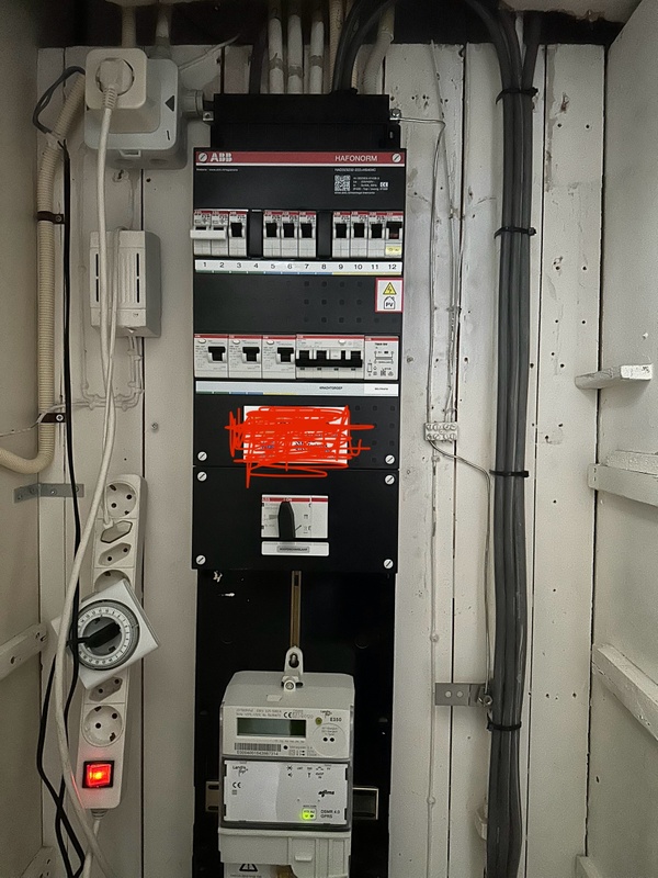

Tijdens dit verhaal liep voor mij ook een aanvraag voor het versterken van mijn net aansluiting van 1 fase naar 3 fase en het daarbij vervangen van mijn meterkast (wegens wens voor een laadpaal auto, inductie kookplaat, warmtepomp in de toekomst). Op 20 Augustus 2025 is de elektriciën langs gekomen voor het opstellen van een offerte, waarbij deze gelijk de opmerking plaatste dat de airco's eigenlijk op een eigen groep achter een werkschakelaar horen te zitten. Op 9 september 2025 is de nieuwe meterkast geplaatst en zit elke airco unit direct via een werkschakelaar op zijn eigen groep aangesloten. 16 september komt stedin dan vervolgens de 3x 25A 3 fase aansluiten op de meterkast.
Mijn hoop was dat als de airco's van de bestaande groepen af zouden zijn gehaald (de airco voor zat op groep 1, net als mijn tv) en direct op een eigen groep, dat dan eindelijk het euvel zou zijn verholpen.

Meterkast:
Afbeeldingslocatie: https://tweakers.net/i/Sq3I27v4pk-710BQjdfA_-BpNWs=/x800/filters:strip_icc():strip_exif()/f/image/qzQtOJKkJ5eXachcMsP7SoTr.jpg?f=fotoalbum_large
