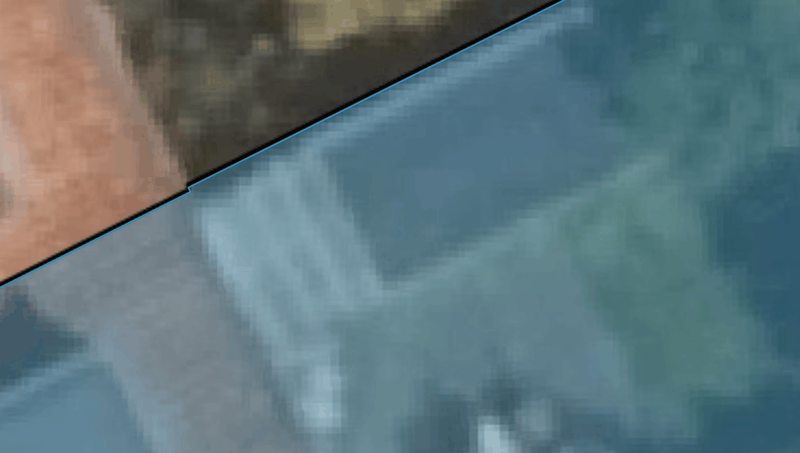

Aangenomen dat de muur inderdaad helemaal op de erfgrens staat hebben wij bedacht om de muur te slopen en de nieuwe muur (die iets hoger is) aan onze kant van de erfgrens op te bouwen. Volgens mij biedt dat voor toekomstige bewoners naast ons ook de mogelijkheid om daar efficient gebruik van te kunnen maken. De stenen zullen comform de huidige stenen worden.
Ik vond echter dit plaatje online (iets onduidelijk) maar daar lijkt de erfgrens wel te verspringen (ik zie het zelfde bij huizen van buren met vergelijkbare situaties.
Afbeeldingslocatie: https://tweakers.net/i/ISB4q-pJ3aHCWY2Ne2J5ZY4XIgc=/800x/filters:strip_exif()/f/image/dIZpanUtPpjDMi7aypCmzojO.png?f=fotoalbum_large
Het is voor ons geen doel opzich om ons recht te halen mbt de preciese erfgrens, maar willen wel graag gaan bouwen. Daarvoor is het toch handig om te weten waar we juridisch staan, en vandaar mijn vraag. Vrijdag volgt een gesprek met de buurman om te kijken of we tot een werkbare oplossing kunnen komen, we wonen immers voorlopig nog naast elkaar.

Om problemen, nieuwe topics en Rijdende Rechters te voorkomen is het beter om een officiële meting door het Kadastar te laten doen. Ja, dat kost geld, maar dan heb je de erfgrens wel zwart op wit staan waar niet meer aan getornd kan worden.
Zelf gaan meten aan de hand van een luchtfoto of afdruk van een kadasteroverzicht is te onnauwkeurig en levert alleen maar discussie op.
Pas na de officiële meting kun je verder.

Dat is inderdaad niet heel duidelijk omschreven. In zo'n geval kan een duidelijke tekening of foto wel helpen.
Echter, ook met een duidelijke tekening of foto los je in dit geval de vraag of het muurtje exact op de erfgrens staat niet op......
