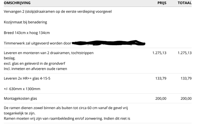

Nu ben ik van plan de twee ramen te vervangen zodat het glas HR++ is en de ramen weer goed sluiten. Na redelijk veel zoeken heb ik eindelijk een offerte, maar die is meteen dik 1900 euro incl BTW:
Afbeeldingslocatie: https://tweakers.net/i/iR8qprisUAj490auCSZdkH9jhU8=/800x/filters:strip_exif()/f/image/IE2IIkOPoqKnfmI0tBMU05ee.png?f=fotoalbum_large
Is it een beetje normaal? Ik schrik er nogal van... In 2019 heb ik ongeveer 6000 euro betaald om mijn hele vorige huis HR++ te laten plaatsen, en dit is voor maar 1 kamer.

1 offerte is geen offerte, anders is het alleen maar een onderbuikgevoel dat het veel geld is.

Als ik een vergelijkbaar soort raam een beetje snel invul op toeleveringonline kom ik al op meer dan 1300 euro. Kan je het voor die 600 euro verschil zelf doen inclusief slopen en afvoeren van de oude zooi?
Daarnaast moet je inderdaad nog bij een paar lokale toko's een offerte opvragen om een goede vergelijking te kunnen maken.

Creon Kozijnen kom je op € 781,34 incl. BTW inclusief ventilatierooster.

Hmm, je lijstje geeft 1600,- aan. Er zal een hoogwerker(tje) of een steiger nodig zijn en opgezet worden. Die kosten zitten vast in het timmerwerk verpakt.
Ik zie dan zonder glas 1500,- ex, inclusief kozijn (op maat voor jouw gevel), rolsteiger/hoogwerker en klein materiaal. Zeg dat dat zo'n 200,- is dan heb je 1300 voor ongeveer 20 manuur (vakmensen zijn duur), ofwel iets meer dan een dag met 2 personen. Bij 1 raam zit er ook relatief veel tijd in heen en weer rijden, steigeren, rommel afvoeren. Je kunt beter gelijktijdig extra werk van je verlanglijstje laten uitvoeren ;)

Oef het is dus sws gewoon een dure grap aan materialen al. Dacht dat een raam vervangen vooral heel duur was als je ook echt het kozijn dat aan je muren vast zit vervangt, maar blijkbaar ook al als je het kozijn van de draairamen zelf vervangt...
In mn hoofd is het niet meer dan de huidige ramen eruit wippen en de nieuwe erin hangen. Maarja ik ben dan ook een simpele ziel met 2 linkerhanden ;( Als het inderdaad een volle dag werk is voor 2 mensen + materiaal dan snap ik de kosten al wat meer.

Kozijn vervangen uurtje of 2 met twee man max met deze formaten
