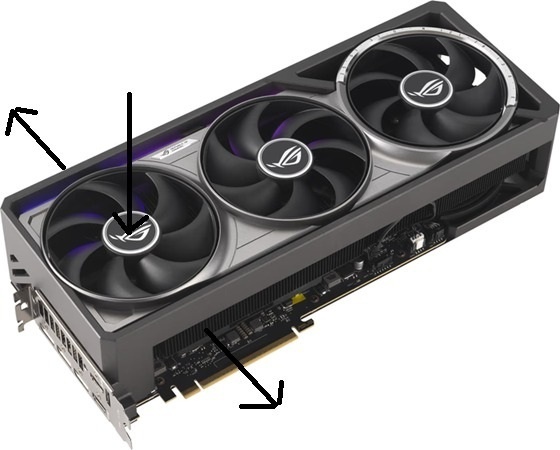

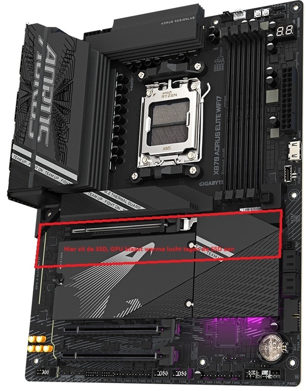

Bij het samenstellen van deze PC en het bekijken van wat de beste airflow zou zijn kwam het volgende naar boven. De Case bevat 3 fans aan de onderkant, welke verse lucht inblazen tegen de GPU aan. De lucht word de GPU ingezogen, maar omdat er een backplate aanwezig is bij de meeste GPU's word de lucht zowel naar boven als naar beneden geblazen. De lucht die naar beneden geblazen word komt dan precies op de SSD die daar in het moederbord zit. Ik vroeg mij daarom af: Kan dat kwaad?
Daarnaast, met een airflow op deze manier verstoor je eigenlijk de luchtstroom van beneden naar onder die je probeert te maken, is dat opgelost met een dual flowthrough kaart zoals de 5090FE?
Hierbij een plaatje hoe de airflow zal gaan:

E komt iets van 575 watt hitte van die kaart af die moet afgevoerd worden.
Maar er zitten niet voor niets heatsinks op de ssd die de hitte daarvan weer afvoeren
Als je een goede luchtdoorstroming hebt, valt het allemaal wel mee.
Maar je kiest nu een gpu uit die sowieso veel hitte zal veroorzaken
Nadeel van die 5090FE is dat ie al de warmte over het geheugen en andere componenten heen blaast, waardoor die heet kunnen worden.
Dus je denkt ermee het ene probleem op te lossen, maar dat zorgt voor een ander probleem
Ik heb zelf het grotere broertje van de case die je hebt en met mijn msi 4090 suporim luchtgekoeld het al een uitdaging om alles goed koel te houden.
GPU met AIO gaat nooit passen,dat wou ik voorstellen.
Door jou gekozen fan/airflow richting werkte in mijn systeem juist averecht.
Ik haal zelf betere temperaturen door de 3 zij fanals intake, 3 fans onderin ook al intake 1 fan achter
outtake,3 fans op AIO bovenin ook als outtake.

Ah top, ik ben erg benieuwd. In mijn geval kan een aio gpu inderdaad niet, maar daar had ik liever ook niet voor gekozen omdat de pomp op een gegeven moment er mee stopt. Ik wilde kijken om een FE versie van de 5090 aan te schaffen omdat die de lucht richting houd zoals ik hem in mijn kast heb nu. Door het gebrek aan een backplate kan de lucht gewoon regelrecht door de gpu heen en komt maar een fractie tegen de ssd aan. Dank voor je reactie.

Nog wel een punt: mijn vorige gpu, de rtx 3090, blies zijn warme lucht tegen het moederbord aan, de rtx 5090fe doet dat nauwelijks. Dit scheelt erg veel in de temperatuur van mijn ssd! Eerder zat ie op 50 graden, nu op 40 graden
