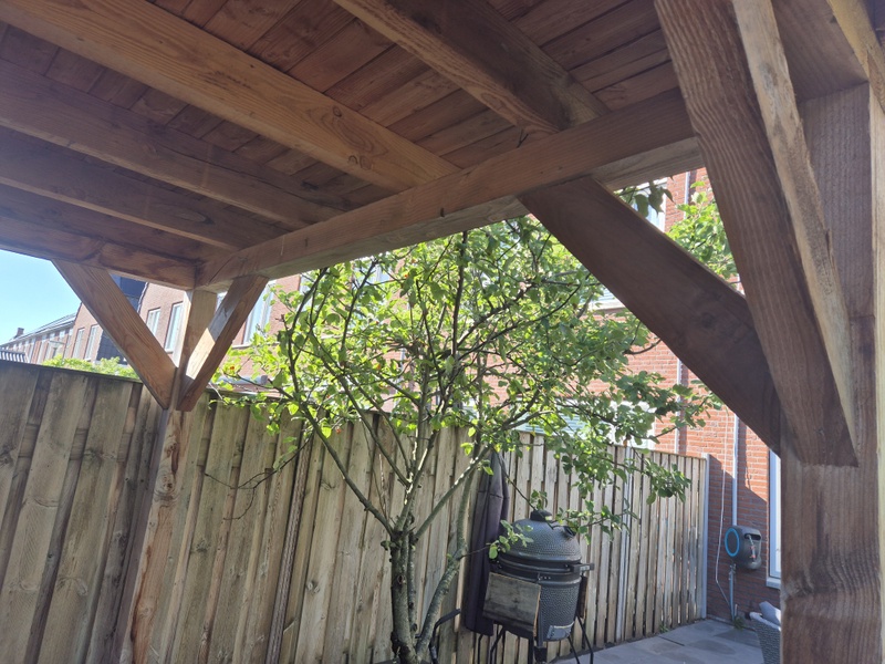

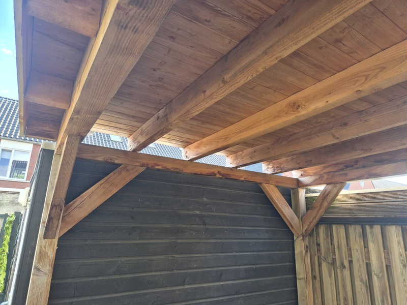

Ik heb al eerder een houten verranda gebouwd met douglas balken van 12x12mm.
Kan ik ook een verranda maken met een smallere douglas balken?Afbeeldingslocatie: https://tweakers.net/i/PDrWz4d507apTb2TRP-Qk280A-Y=/800x/filters:strip_icc():strip_exif()/f/image/sEDEEPgpsTk2kfcmknvduK5e.jpg?f=fotoalbum_large
Afbeeldingslocatie: https://tweakers.net/i/nsF_JzwXje0ZVVGScg6l-bIqutE=/800x/filters:strip_icc():strip_exif()/f/image/HoNTukP00KqpIqGAGgqJB7N5.jpg?f=fotoalbum_large
Afbeeldingslocatie: https://tweakers.net/i/cr-DXuLneXyNSG4meFCfuJCrTa0=/800x/filters:strip_icc():strip_exif()/f/image/EckrXcqsDwNJ7y4BSdbK5UYU.jpg?f=fotoalbum_large

De algemene vuistregel obv de overspanning:
1/20ste in hoogte
1/3 of 1/4 van de hoogte van de balk voor de dikte. Dus 300cm overspanning geeft 300/20=15cm hoogte balk. En daar 1/3 van qua dikte, geeft een balk van 150x50mm.
Edit: rekeninghoudend met een hart op hart sfstand van 600mm tussen de balken.
Overspanning is dus de afstand tussen de 2 oplegpunten van de balken
[ Voor 25% gewijzigd door Murkmans op 09-09-2025 17:22 ]
  • No Hands
  • Laatst online: 21:02
Natuurlijk kan dat, hele huizen zijn gebouwd van 140x38 balken, je moet alleen rekening houden met je overspanning. als het langer wordt moet de balk dikker en/of hoger.
