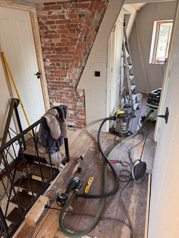

En als aanvulling op de makita stofkap voor vlakslijpen met een komschijf; die werkt ook goed én de festool past er zo in. Ik sleep hier een vuilmetselwerk muur vlak alvorens stucwerk, de parkside er los bij vanwege de enorme hoeveelheid cement korrels welke wel rond vliegt.., zachte voegen ertussen.Maar het rode stof gaat gewoon de festool in.
Afbeeldingslocatie: https://tweakers.net/i/XmRMSCUI8MbpLd9jlFbLoDRKKZs=/x800/filters:strip_icc():strip_exif()/f/image/u2mQIqFVtpYhl5bHrD7KVSfx.jpg?f=fotoalbum_large
