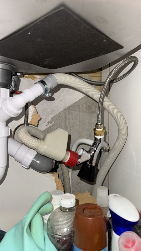

Gisteren hebben wij een tweedehands Inventum Vaatwasser (VVW6008AW) gekocht. Wij hebben deze aangesloten, alleen als wij de vaatwasser aanzetten om een programma te draaien gaat het na een paar minuten uit. Er lijkt een storing te zijn en het lampje van watertoevoer/afvoer (?) knippert. Misschien ligt het aan de afvoer aangezien er nog een plas water blijft liggen in de vaatwasser als ik hem gelijk opentrek nadat het is gestopt.
We hebben alles uit de handleiding geprobeerd ivm storingen. Verder zien wij ook niet echt waar het aan kan liggen, want de slangen zijn niet geknikt dus het water kan er nog goed doorheen.
Kan iemand ons misschien hiermee helpen?
Bijgevoegd een foto van onze aansluiting en het lampje dat knippert.

Zo, allereerst zou ik ervoor zorgen dat de kraan rechtop komt te staan, zo werkt de beluchter fatsoenlijk. kan zelf dat die nu lucht mee trekt (al weet ik dat niet zeker)
Blijft op de onderplaat van de vaatwasser water staan? Dit kan ervoor zorgen dat de vaatwasser niet wil vullen omdat die denkt dat er een lekkage is.

Hi Nodri! Bedankt voor je reactie. Het probleem is inmiddels verholpen. Er zat nog een blauw filter in de afvoerbuis waarvan wij niet wisten dat het er zat, dat hebben we er nu uitgehaald en nu werkt de vaatwasser! :)
