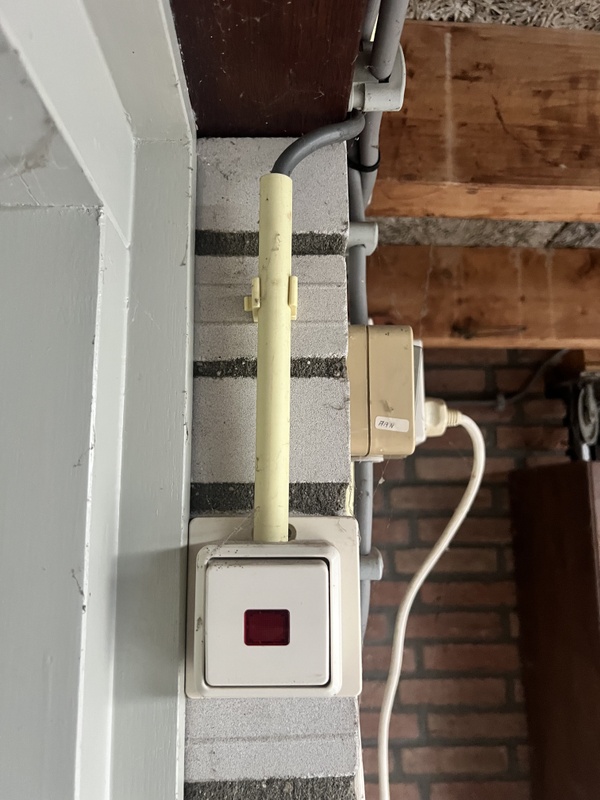

Vraagje. Mijn (domme) buitenverlichting is te bedienen met deze (opbouw)lichtschakelaar:
Afbeeldingslocatie: https://tweakers.net/i/gLSpKMW2_J5HHt_lZGn-rDqzIiY=/x800/filters:strip_icc():strip_exif()/f/image/KtFpbMu2T7tnUlUO2aWT9naN.jpg?f=fotoalbum_large
Ik zit mijn hoofd een beetje te breken over wat nou de beste / makkelijkste manier te zijn om deze via Hue te kunnen bedienen (makkelijk ook voor het tijdschema).
Iets als een SONOFF ZBMINIL2 inbouwen lijkt me niet mogelijk, want opbouwschakelaar. Ik weet niet zeker of er een nuldraad loopt.
Wat blijft er dan over?
Thanks alvast voor het meedenken!
Beste antwoord (via acehighhugo op 13-09-2025 20:42)
  • SMSfreakie
schakelaar verplaatsen net om het hoekje een optie?
dan een opbouwbakje nemen met een inbouwschakelaar en hopen dat je genoeg ruimte achter de schakelaar hebt..
anders een dubbel bakje en dan 1x schakelaar en 1x blindplaat.. dan zal je toch wel genoeg ruimte hebben :)
en Nul draad moet je gewoon even controleren wat voor kabel er gebruikt is.. mogelijk wel 3 aders :)

SMSfreakie schreef op maandag 8 september 2025 @ 18:42:
Ja, misschien wel het makkelijkst he? Gewoon even allemaal vervangen. Die opbouwbakjes heb je ook wel in 50mm diepte, dus zou moeten passen.
Jammer dat er niet gewoon een Hue-switch bestaat zoals je wel Hue-dimmers hebt!

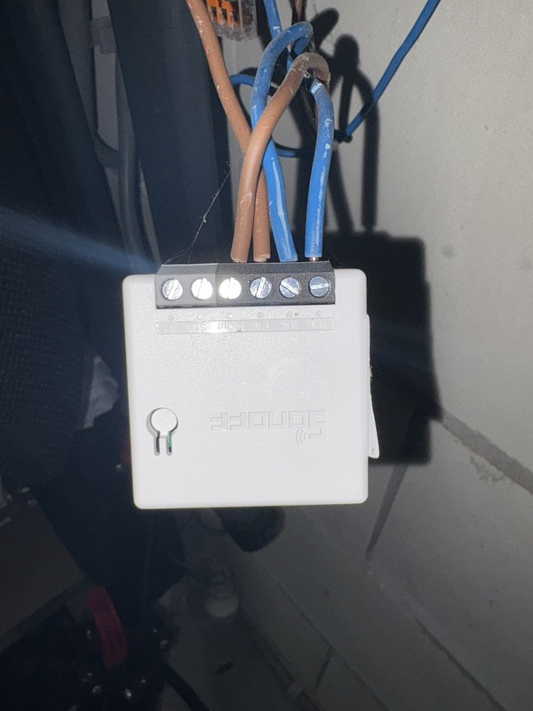

Even open gemaakt: ik heb bruin, blauw en geel/groen (aarde). Geen schakeldraad dus. Vraag me dus even af of een Sonoff wel gaat werken..

Weet je zeker dat er geen schakeldraad is? Alleen blauw en bruin kan eigenlijk niet kloppen voor een schakelaar. Haal die schroeven links en rechts eens los en maak een foto van wat er achter zit?
  • CyBeRSPiN
  • Laatst online: 12:42
CyBeRSPiN
sinds 2001
Kan het zijn dat dit een enorme beunoplossing is en men hier de aardedraad als schakeldraad heeft gebruikt? Het lijkt er sterk op.
Linksonder is dus de schakeldraad:
https://www.jungstore.nl/506koeu.html
Had misschien officieus nog wel gemogen als die aardedraad met zwarte tape als schakeldraad gemarkeerd was.

CyBeRSPiN schreef op maandag 8 september 2025 @ 21:46:
Denk je echt dat dit het geval is? Zou wel echt slecht zijn. Hoe test je zoiets uberhaupt?

acehighhugo schreef op maandag 8 september 2025 @ 21:41:
Hier is gewoon een vakkundige beun bezig geweest. Iemand heeft blauw en geel-groen als schakeldraden gebruikt. Vooral laatste is grote no-no. Als je dit netjes wilt doen met (ymvk/xmvk) kabel, dan hoor je 5 aderig te pakken maar dat had die persoon denk ik niet gekocht.
Maar laat wel drie aangesloten draden zien. Heb je ergens nog een tweede schakelaar hiervoor?
[ Voor 8% gewijzigd door Septillion op 08-09-2025 22:22 ]

CyBeRSPiN schreef op maandag 8 september 2025 @ 21:55:
Nope, aardedraad mag je niet om-tapen.

@Septillion de blauwe nul is geen schakeldraad. Dit is een zgn controleschakelaar met een rood lampje er in om aan te geven of ie aan staat, daar is die nul voor nodig.
  • Septillion
  • Laatst online: 13:51
Septillion
@CyBeRSPiN Ah, ja :)
Had het als nog 4-aderig moeten zijn. PE is de draad waar je op wilt kunnen vertrouwen.

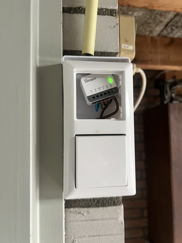

Het is helemaal gelukt, in een dubbele opbouwdoos (goede tip!!). Moet alleen nog even een blindplaatje kopen want die had ik niet meer.
Thanks allemaal weer voor de hulp!
