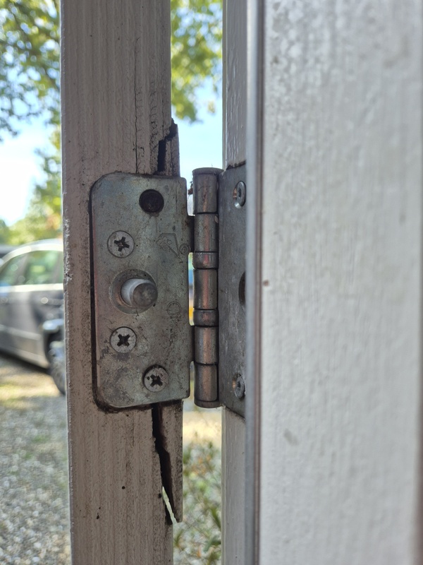

Wij zijn bezig met schilderwerk en onze garagedeur heeft het letterlijk en figuurlijk zwaar. Allereest is er niet overal gebruik gemaakt van RVS. Hieronder een plaatje van de linker deur.
Afbeeldingslocatie: https://tweakers.net/i/RgYttrGqJVQdK1LVWixxh3Y-WM4=/x800/filters:strip_icc():strip_exif()/f/image/3Sm9SnvUkSrRZoxid7hNxOq5.jpg?f=fotoalbum_large
De schroeven waarmee de schanieren zijn gemonteerd splijten het hout.
Afbeeldingslocatie: https://tweakers.net/i/6UqLT5vl2YLiq0HkWJDengThBNQ=/x800/filters:strip_icc():strip_exif()/f/image/pL7WiJwCRvyFkdFDxMTGLYlv.jpg?f=fotoalbum_large
Mijn suggestie is om aan de buitenkant een (blinde) metalen plaat (en houtlijm) het hout weer samen te trekken met bouten aan de binnenkant maar ik vroeg mij af of er betere/slimmere mogelijkheden zijn.
Met vriendelijke groet,
Marc

Het lijkt alsof er in de zijkant van multiplex is geschroefd. Dat blijft dan altijd een zwakke plek.
Je zou kunnen uitwijken naar gehengen. Om dat enigszins inbraakveilig te houden moet je die monteren met bouten van buiten naar binnen, volledig door de deur.

Zoals ik het zie worden de krachten van de (zware) deur enkel opgevangen door een scharniertje in een stuk multiplex. Constructief ziet het er uit dat er te korte schroeven zijn gebruikt waarbij er ook nog niet voorgeboord is. Lijmen lost (denk ik) niet het probleem op.
  • Beste antwoord ✓

Inderdaad flinke deurhengen met slotbouten. Alles RVS en in de kozijnstijl goed voorboren.
Minder hip maar wel stevig
