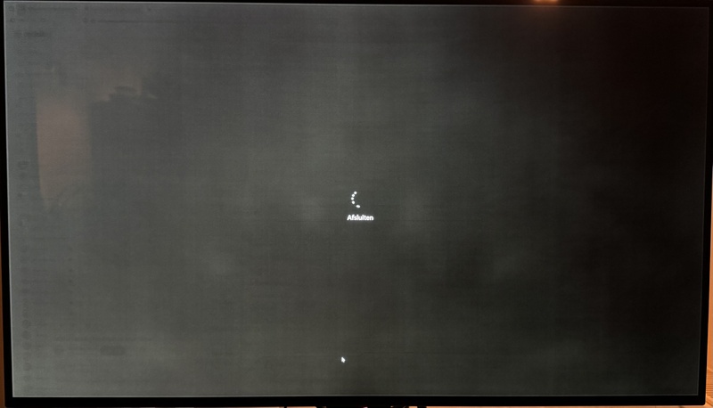

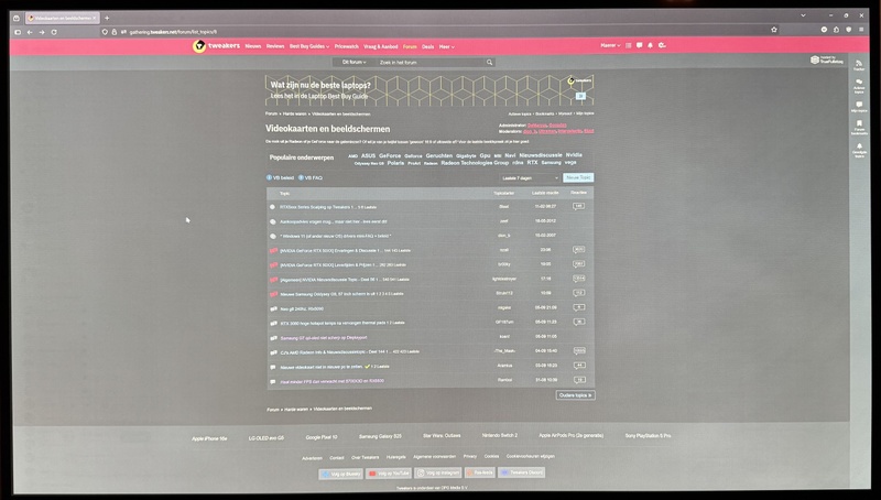

Sinds 2 weken heb ik dit beeldscherm naar volle tevredenheid in gebruik tot gisteren. 's Morgens was er niks aan de hand, 's avonds de computer weer aangezet en toen was het beeldscherm opeens met een waas en slechte kleuren. Ook lijkt het beeld onafgebroken 'in te branden'.
Als het scherm opstart zie je een aantal logo's en die zie ik nog steeds in Windows. Dit blijft vervolgens ook gebeuren met vensters die ik open/sluit/versleep. Het is net alsof de pixels niet meer schoongemaakt worden of er een extreme ghosting plaatsvind.
Qua kleurbeleving is het alsof ik in lage bit modus zit. Alle kleuren hebben extreem veel last van colour banding. Hierdoor vermoed ik meer dat het een instelling in Windows is dan het scherm. Maar omdat het scherm ook vreemd doet op een andere machine en als de PC uit staat heb ik twijfels.
Ik heb jammer genoeg niet een ander scherm in huis om mee te testen.
Bij het uitzetten van PC blijft de grijzige waas actief op het scherm. Ook als ik in de BIOS zit is het te zien en als het scherm zonder PC in het OSD zit zie ik het ook. Normaliter was dan het hele scherm diep zwart zoals je van een OLED gewend bent met alleen het OSD in beeld.
Hierop heb ik het scherm met een andere kabel aangesloten op een andere PC en zie ik hetzelfde gebeuren op het scherm. Hierdoor gaat mijn vermoeden naar het scherm ipv PC instellingen.
Vandaag heb ik nog even verder zitten rommelen en viel mij tot mijn verbazing op dat als ik een video afspeel en de verhouding aanpas waardoor je zwarte balken krijgt die balken wel perfect zwart zijn. Ik ben nu het spoor een beetje bijster.
Desondanks zie ik nog steeds inprints van logo's en vensters waardoor ik toch denk dat dit scherm niet goed is en helaas terug moet.
Momenteel zit ik op onboard graphics van een 9800x3d gezien ik volgende week pas mijn videokaart verwacht.
Moederbord is een ASUS TUF Gaming B850M-PLUS WIFI.
Denken jullie ook dat het scherm stuk is? Of ben ik gewoon in alle stomheid een setting vergeten?
Afbeeldingslocatie: https://tweakers.net/i/Tf7tTzENOZXoFscASlSKgSdkn9A=/800x/filters:strip_icc():strip_exif()/f/image/QH9SMEOgzUVWBjScH0th3SWI.jpg?f=fotoalbum_large
Dit is het beeld dat ik krijg bij de bekende OLED test video.
Afbeeldingslocatie: https://tweakers.net/i/zqhdeGMyk76IHkIwzgkLPZbvgkw=/800x/filters:strip_icc():strip_exif()/f/image/nqGlFLtXtU90uoyqo86JtLzW.jpg?f=fotoalbum_large
Hier is de waas te zien die bij alles aanwezig is.
Afbeeldingslocatie: https://tweakers.net/i/3EWxzFTgoIbaFB7huIZlnADkzeo=/800x/filters:strip_icc():strip_exif()/f/image/NMIqAvovPeIxQMbKIcNmMB9E.jpg?f=fotoalbum_large
Hier is te zien dat zwart niet meer zwart is. Ook is de retentie van beeld te zien, heel duidelijk links.

Lijkt op HDR dat aanstaat?

Klopt, ik heb het zowel met als zonder HDR.
  • Maerer
  • Laatst online: 23-10 16:48
Zojuist de PC weer gestart en nu lijkt alles weer in orde. De instellingen van de PC doorgenomen en er is niks anders zo te zien.
Mijn vermoeden gaat nu toch uit naar het beeldscherm. Misschien dat de I/O aansluiting intern niet zuiver is waardoor er signaal verloren gaat?
Het is puur gissen uiteraard maar ik kan niks anders bedenken nog.
Dit lijkt ook een pure toevalstreffer aangezien ik al heel veel herstarts en verschillende kabels geprobeerd heb.
