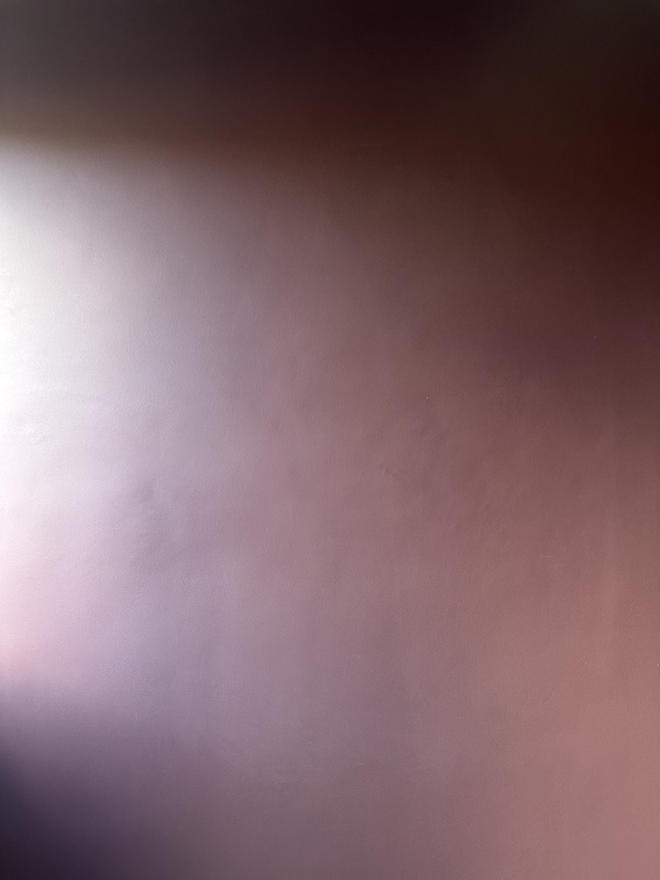

Goedenavond,
Na verven van de nieuw gestuukte muren blijven wij strepen/ongelijkheden zien. De muur is behandeld met Sikkens alpha voorstrijk en verf van Little Greene. Wellicht dat wij te zuinig waren met de verf maar er zitten nu 3 lagen op maar het lijkt alles behalve egaal. Vooral overdag met daglicht van buiten valt het weg op. Iemand hier ervaring mee en hoe wij dit het beste kunnen oplossen?
Afbeeldingslocatie: https://tweakers.net/i/OIao0Baqe8YlGA0wdL4FdI4zrVQ=/x800/filters:strip_icc():strip_exif()/f/image/EBeNB1c6lQPgbONOpl4KIAFs.jpg?f=fotoalbum_large
Afbeeldingslocatie: https://tweakers.net/i/KdIOGJKKAy4Hg_8k_RClE69ahe8=/x800/filters:strip_icc():strip_exif()/f/image/tm4rSbytmYp8Ex8KyR5xV6qd.jpg?f=fotoalbum_large
Afbeeldingslocatie: https://tweakers.net/i/9jhI4L5ejL8G9ezHnSOMh1ZLOn0=/x800/filters:strip_icc():strip_exif()/f/image/5fqgH52sagsfI2uV0yMVZl0A.jpg?f=fotoalbum_large

Ik vind het er eerlijk gezegd prima uit zien… dus sorry, geen tips verder

Vaak wordt het egaler na een paar dagen.
Dat het niet helemaal glad is zal niet weg gaan, dat komt gewoon door niet vlak stucwerk.

Te zuinig zijn met verf is nooit handig als je de lagen doet. Dat zorgt eigenlijk ervoor dat je juist meer lagen moet doen.
Op de foto zelf is het eigenlijk lastig te zien (als in: ik heb het erger gezien, bij ons bijv. Kan ook er aan liggen dat het in het echt meer opvallend is.), maar ik denk dat het moeilijk veel beter kan worden zonder de hele ondergrond opnieuw te behandelen (flink machinaal schuren, dus opnieuw uren werk en kost je wel weer extra lagen verf)

Hebben jullie het stucwwerk geschuurd voordat de voorstrijk erop gedaan werd?

Er bestaan officiële kwaliteitsbeoordelingscriteria voor stucwerk. Daar staat in dat je het stucwerk niet mag beoordelen in strijklicht. Doe je dat wel, zoals op de foto's, dan worden alle minieme bultjes en putjes extreem uitvergroot.
Ik ben het eens met @Icephase , dit ziet er best ok uit. Als je tzt een gordijn in die hoek hebt hangen gaat er ook nooit meer zo'n extreem scheerlicht langs vallen, en zie je t veel minder.

Wat je ziet op de foto's zijn oneffenheden in het stucwerk. Ik zie niet echt banen die het resultaat zijn van het schilderwerk. Je kunt er nog 10 lagen overheen doen, die oneffenheden gaan niet weg. Als je de kamer ingericht hebt valt het denk ik nauwelijks meer op, ik zou het lekker zo laten.
Als je het wil verhelpen dan moet er een nieuwe laag gips overheen, maar ik zou me de moeite besparen.

Ik begrijp TS wel, ik zou mij ook hieraan storen. Nieuw gestucte en geschilderde wand moet gewoon volledig strak zijn.
De enige oplossing is in dit topic al genoemd: volledig schuren van de wand, en daarna opnieuw 2 lagen opzetten. Dat kost (opnieuw) tijd. Het is aan jezelf of dit je het waard is.

Een wat mattere verf zou hier ook al een stuk helpen. Dit lijkt wel zijdeglans.

Heb je ook foto's hoe de muur er uit zag na het stuccen?
Schuren na het stuccen had in dit geval waarschijnlijk het beste geweest, dat kan je nu nog steeds doen maar dat is nu wel wat meer werk.
En inderdaad een matte verf gebruiken. Dat is ook wat meer vergevingsgezind op een muur met strijklicht.

Strijklicht is de grootste vijand voor stucwerk. Is het van te voren geschuurd ? Met zoiets ?
https://www.boels.com/nl-...fondschuurmachine/p/11222
Eventueel hierna nog glas/reno vlies behang erover en daarna schilderen. Dan ben je zeker 70% van wat je nu nog ziet kwijt. Daarnaast mattere verf 'maskeerd' ook een hoop.

Directe lichtinval op de muur helpt hier ook zeker niet mee. Onze muren zijn ook best strak gestuct maar als de zon parallel over de muur heen schijnt ga je altijd dingen zien. Deze muur is best strak zo op het eerste gezicht. Als je straks iets van raambekleding hebt dan valt het al veel minder op.

Combi van de gekozen kleur, dat het niet mat is en stucwerk in strijklicht.
Zie dat maar eens perfect te krijgen.
Het stucwerk had wel gladder gekund.
Met een finish pasta, en daarna licht opschuren had je absoluut minder bobbels en schaduw gehad.

Ik zou het lekker zo laten. Strijklicht is altijd een bitch. Doordat je nu geen raamdecoratie hebt zie je eigenlijk alles. Zodra dat er op zit zie je wss de helft al niet meer, en is het prima.
Gewoon ff 2 voorbij laten gaan en dan is t prima. Ben je eraan gewend..

Heb je het vochtpercentage gemeten voordat je de primer en verf aanbracht?
Zoals hierboven beschreven is strijklicht niet de manier om te beoordelen. Hang eerst ook eens wat voor de ramen.
Het soort verf lijkt ook best wel glanzend of is het nog niet goed uitgedroogd? Andere soort kleur en type verf mocht je je er uiteindelijk echt aan blijven irriteren.
Als je er met de hand over strijkt, voel je dan veel oneffenheden? Is er wel een filmlaag aangebracht?

Ik heb hier ook een kleine wand met hetzelfde "probleem". Zitten inmiddels de nodige lagen verf en voorstrijk op maar het enige wat ik nog kan bedenken is schuren. Als ik met de neus op de muur kijk zie ik ook wel verschil in de structuur van de stuc op de zogenaamde vlekken. Maar het leven is tekort om muren te schuren dus laat ik het maar zo.

De lichtinval is ook verneukeratief, als je er eens een dikke bouwlamp op zet vanavond en dan een foto maakt?
Ik snap dat je het in het echt zo ziet als hier, maar ja, met lichtinval van buiten ga je verschillende tinten zien op deze kleur.
Als het ingericht is (kastje, schilderijtje, ...) vermoed ik ook dat het je na een week niet meer opvalt.

"Moet volledig strak zijn" wordt vaak gezegd, maar is in de praktijk bijna nooit het geval.
Je ziet hier een donkere muur direct aan een raam. Strijklicht dus. Met die lichtinval ga je iedere kleine oneffenheid zien. Altijd.
Dat zal best, maar dan moet je zorgen dat je geen oneffenheden hebt. En dat is prima mogelijk door een vers gestucte muur (machinaal) te schuren alvorens er twee lagen kwaliteitslatex op te zetten. Als je van mening bent dat de foto’s van TS er prima uitzien dan ligt jouw lat voor wat acceptabel is wat lager dan die van mij.

Ik zeg niet dat ik me er niet aan zou storen. Maar ik zeg wel dat 9 van de 10 mensen verwachten dat stucwerk spiegelglad is, maar het overgrote deel van de stukadoors dat niet kan waarmaken.
Dus zie je oneffenheden? Zeker.
Kun je je daar aan storen? Absoluut.
Maar het is niet dat hier uitzonderlijk slecht werk is geleverd door stukadoor of TS die zelf gesaust heeft. Combinatie van lichtinval en de donkere kleur en gewoon een gemiddelde stukadoor.

Wat dat betreft ben ik het met je eens. Ik ben ook niet van mening dat dit resultaat veroorzaakt is door de stukadoor of door het schilderen, en dat schreef ik ook niet :)
