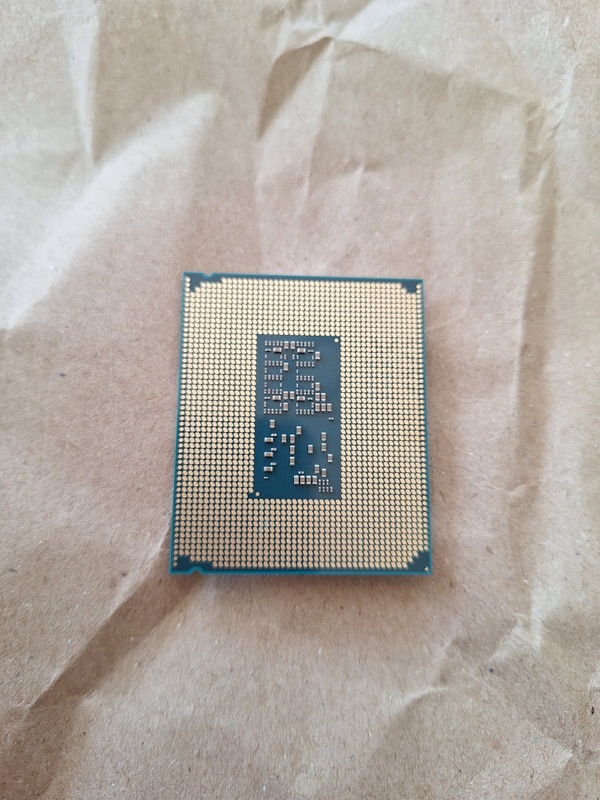

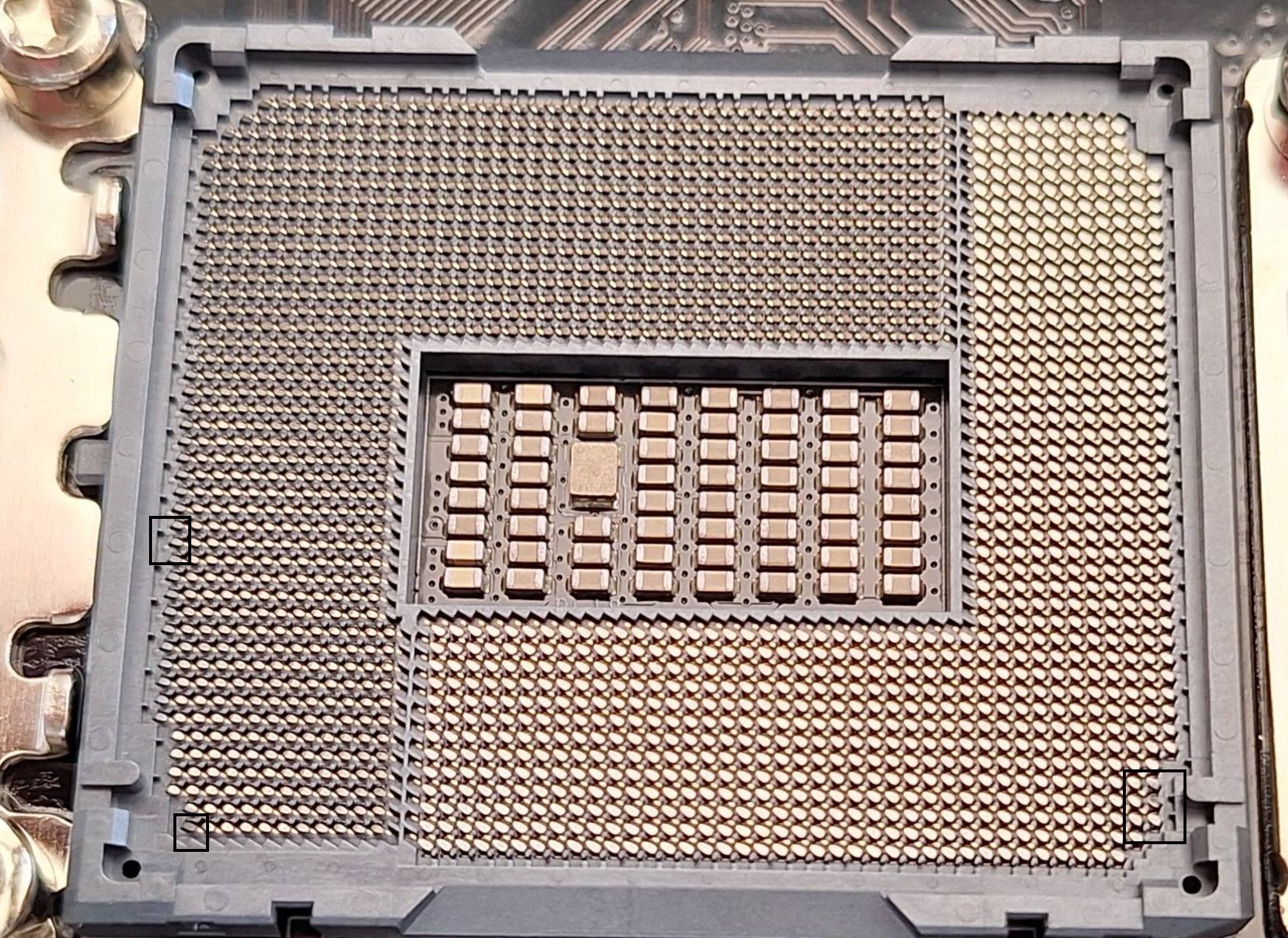

Zojuist CPU vervangen. Hier de foto's:

Ik zie enkele plekjes:
Afbeeldingslocatie: https://tweakers.net/i/vcoKlEIMjhsGqBicY42k79J0E9Q=/fit-in/4920x3264/filters:max_bytes(3145728):no_upscale():strip_icc():strip_exif()/f/image/pxkJ3nb4gICdCbBQUlOtoryA.jpg?f=user_large
Linksmidden een vezeltje. De andere pinnen hebben een afwijkende kleur.
De pasta kun je het beste verspreiden voor de bevestiging van de koeler. De oude pasta ziet er wat verdroogt uit en het was niet optimaal verspreid.

Thanks! Een VCCCore en een ground. Dat zou het issue niet moeten zijn waarschijnlijk. Ook zijn ze niet echt verbogen of verbrand ofzo dus ik denk sowieso dat het contact daar wel goed is.
De pasta was niet droog. Slechts een maandje oud. Verder smeer ik de pasta nooit uit en heb eigenlijk altijd goede temps. Dus daarover maak ik me ook niet zo druk. Noctua adviseert ook geen uitspreiden, maar een 5-dot systeem zoals de 5 op een d6 dobbelsteen. Misschien doe ik die voortaan!

Ik denk niet dat het handig is dat je de CPU op zijn pins legt. Die pins zijn best belangrijk ๐Ÿ‘€
  • Dekar
  • Laatst online: 19:18
@Duke of Savage LGA heeft geen pins op de CPU. Vandaar de pins in het moederbord.
