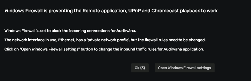

Als bijkomende test, puur om te kijken of ik Audirvana uberhaupt aan de praat krijg, heb ik de windows studio versie op een windows 11 desktop geinstalleerd en een koppeling gelegd met de muziekbibliotheek op de synology. Audirvana leest alles goed in maar ik blijf met volgende fout zitten en probeerde dit, zonder succes, op te lossen aan de hand van AI.
De fout luidt: Afbeeldingslocatie: https://tweakers.net/i/G1FhW9XGXNbLfNHUzPyVx3HAWtA=/800x/filters:strip_exif()/f/image/D4onU9heorGYoXtc13rRrqAD.png?f=fotoalbum_large

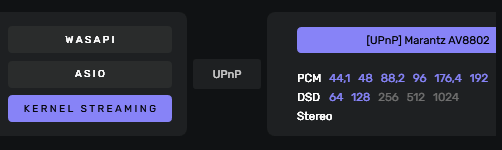

Ondanks die foutmelding lukt het me toch een nummer te laten weerklinken via de luidsprekers. Ik kies tussen WASAPI ASIO en Kernel Streaming en als output device PL3466ws (Nvidia High Definiton). Dan staat er local
Afbeeldingslocatie: https://tweakers.net/i/dr8TMbPzekb4AmO3WFysId82SU8=/fit-in/4000x4000/filters:no_upscale():strip_exif()/f/image/mkujPpci7CqturOYIrOGJI1N.png?f=user_large
Zoals je kan zien kan ik hier het andere output device kiezen, de marantz av8802Afbeeldingslocatie: https://tweakers.net/i/aNk15juOOTDWMcHEqVK4tET08MI=/fit-in/4000x4000/filters:no_upscale():strip_exif()/f/image/6Qbm9sD3pFMngOPYD1i72ubS.png?f=user_large
Kies ik hier dan effectief voor de Marantz, dan veranderd Local in Upnp
Afbeeldingslocatie: https://tweakers.net/i/gAsprWaEmbYr6ahnbMDZhmNlYHI=/fit-in/4000x4000/filters:no_upscale():strip_exif()/f/image/GMBsuYn4hTmtLZ7IzLzGij2h.png?f=user_large
Dan lukt het me wel op muziek af te spelen op de marantz, maar dan enkel te bedienen via de desktop pc wat onhandig is want die staat dus een verdieping hoger.

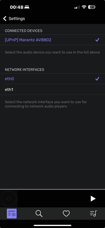

Kies ik in plaats audirvana studio via de windows pc, audirvana via synology en de ios app dan lukt het me soms om als output device de Marantz te selecteren maar ik kan geen enkel nummer dat ik selecteer afspelen
in de ios app ziet het er dan zo uit Afbeeldingslocatie: https://tweakers.net/i/0aPNfYeD4YWDeCulMGlieqn_BVw=/x800/filters:strip_icc():strip_exif()/f/image/CgWmPe6VckQ2Yf25KuVIknAA.jpg?f=fotoalbum_large
maar wanneer ik dan een nummer wil starten komt er volgende foutmelding
Afbeeldingslocatie: https://tweakers.net/i/xRXvw3RblhMR5cAzmUuJPk55D2Q=/x800/filters:strip_icc():strip_exif()/f/image/TNlrQI6tRLaOH3Wpzqlz5sBF.jpg?f=fotoalbum_large
