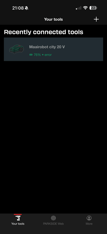

Ik heb een Smart 20V Robotmaaier van LIDL gekocht (merk: Parkside).
Maar ik heb er nu al spijt van. Zwaar geneigd om hem in de doos te stoppen en lekker terug te sturen. Want hij leidt een compleet eigen leven.
Ik heb de pincode (1234) ingetoetst en hem in Pairing Mode gezet. Gekoppeld met de app en klaar, dacht ik.
Eerst kreeg ik een error: ‘machine lifting’, waarvan mij compleet onduidelijk is wat dat betekent. Staat niet in de handleiding. Daarna opnieuw opgestart en ‘machine locked’. Pincode ingetoetst en klaar. Daarna alleen maar ‘error’ gezien.
Sindsdien zie ik alleen maar dit:
Afbeeldingslocatie: https://tweakers.net/i/PKyjiM5P7566tOp-y_f7PBqB40s=/x800/filters:strip_exif()/f/image/6Ayqd5Hzj4xiJUROeHPOLzrF.png?f=fotoalbum_large
Ik kan op dat apparaat klikken wat ik wil, maar ik kan niet eens meer bij de informatie van het apparaat komen. Ik weet het allemaal even niet meer. De app geforceerd sluiten, opnieuw installeren, iPhone restarten, niets werkt.
Iemand hetzelfde meegemaakt? Deze maairobot is denk ik de slechtste aankoop in jaren geweest. Handleiding stelt niks voor, totaal geen goede instructies. Weet niet wat ik ermee aan moet. Hij was maar 179 euro, maar nu voor 2000 euro aan hoofdpijn.
