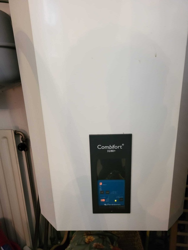

[Ketel]
Combi-ketel met ingebouwde boiler: Daalderop combifort 32/80+
Afbeeldingslocatie: https://tweakers.net/i/Ov7GO3bbtEUgKVcPyXXO9AqX8xQ=/x800/filters:strip_icc():strip_exif()/f/image/mCumrDtWOjjA4XdoHFbix9wG.jpg?f=fotoalbum_large

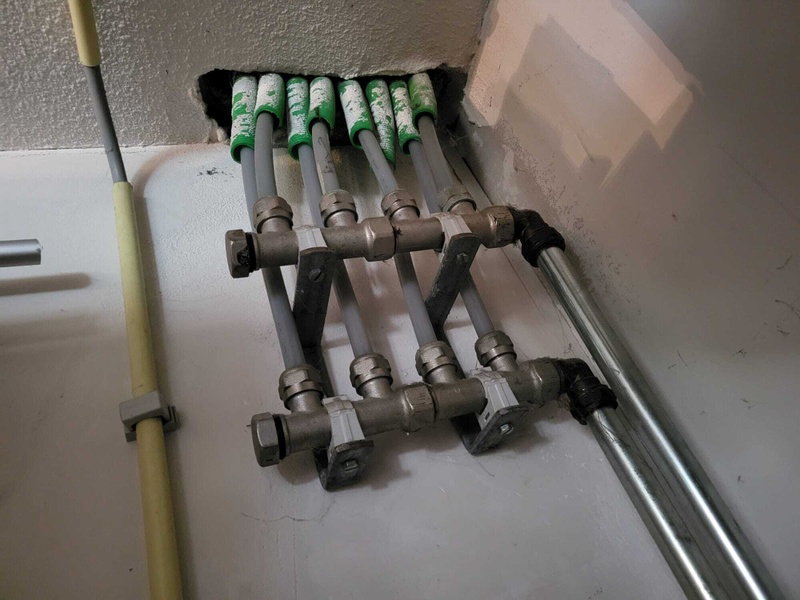

[Wandverwarming verdeelstuk]
Afbeeldingslocatie: https://tweakers.net/i/8jn-yFxkd-zt9wxRyGYU69mCOJc=/800x/filters:strip_icc():strip_exif()/f/image/dVduAmnoc9M0dFfPrXaK0uAy.jpg?f=fotoalbum_large

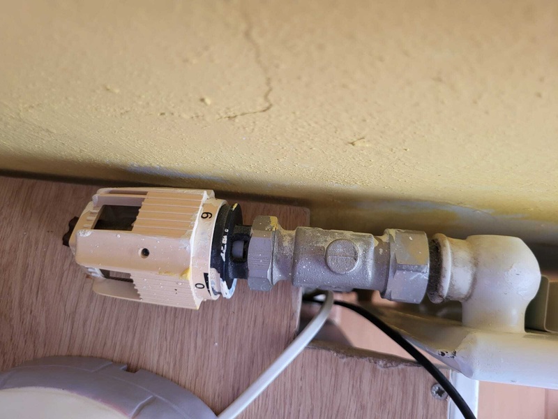

De overige kamers in huis beschikken over deze klassieke radiatoren met deze radiatorknoppen:
Afbeeldingslocatie: https://tweakers.net/i/Zb1oLv29gvfWamS1yz_VTrjwOUU=/800x/filters:strip_icc():strip_exif()/f/image/Y6Ou1uwqA74buaXvGKzQnvip.jpg?f=fotoalbum_large
Afbeeldingslocatie: https://tweakers.net/i/2ypwyj9-kc-0Zv94nB9h2xXzp9g=/800x/filters:strip_icc():strip_exif()/f/image/V1B5k0FTKHBZiwXD9YX2plzl.jpg?f=fotoalbum_large
Uitzondering is denk ik deze badkamer radiatorknop:
Afbeeldingslocatie: https://tweakers.net/i/U6BB63VN_zIp9blek_QRji6_edc=/800x/filters:strip_icc():strip_exif()/f/image/DFPNf5JR5E26ftKC8ngoy10Q.jpg?f=fotoalbum_large

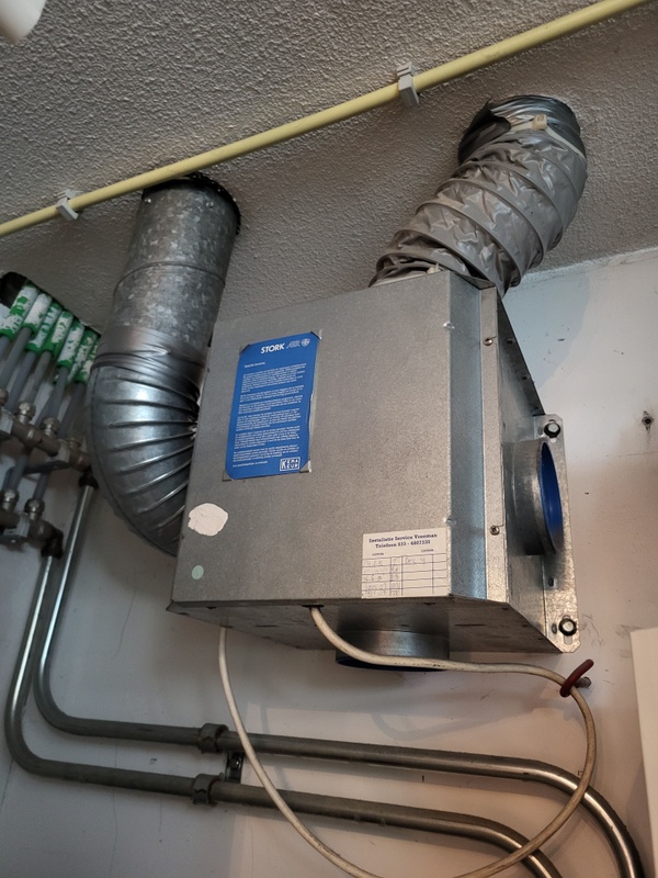

[mechanische ventilatie-unit zonder warmteterugwinning] (is eigenlijk ook wel aan vervanging toe als je het mij vraagt)
Afbeeldingslocatie: https://tweakers.net/i/MNy1mACj3q6H_0mXHgFGYnBBZy8=/x800/filters:strip_icc():strip_exif()/f/image/UoCe2dsxiYNAcxX9ypshSVHj.jpg?f=fotoalbum_large

3. Een goed alternatief voor mijn mechanische ventilatie-unit zonder warmteterugwinning.. naar of een model dat toekomstbestendiger is.. dan wel hoe ik dit specifieke model kan automatiseren.

Ook de mechanische ventilatie unit vervangen. Het hoeft niet persé met warmte terugwinning maar de huidige is waarschijnlijk flink vervuild van binnen en een nieuwe gebruikt veel minder stroom.

Je vloerverwarming is 1 blok die je al als groep wilt schakelen, dat zou je middels een pomp schakelaar kunnen doen (pomp loopt == warmte in je vloer, pomp uit == geen warmte).
Dan de radiatoren, daar kun je slimme thermostaatknoppen op zetten (b.v. zijn meerdere varianten van), misschien moet je wel je ventiel vervangen voor een thermostaatknop ipv aan/uit.

Nu de vraag.. kan dit allemaal op mijn oude vertrouwde Daalderop Combifort 32/80+? (Deze heeft wel OpenTherm-ondersteuning.)
Op een later moment kijk ik dan voor een andere ketel (ik heb zelf de Intergas Xtreme 36 op het oog). Vooral omdat de kinderen graag in bad gaan en dat nogal wat warm water vraagt.

Verder wil ik dan dus een simpele pompschakelaar aanbrengen op de vloerverwarmingsverdeler met circulatiepomp. (Op hoeveel graden zet ik logischerwijs eigenlijk de thermostatische mengkraan voor de vloerverwarming tov de ketel water temperatuur? )
Is het overigens nog de moeite waard eens iemand te laten kijken naar het leidingwerk van het centrale verwarmingssysteem? en iets als een Vuil- en luchtafscheider hieraan toe te voegen?

Deze ketel lijkt een echt gruwelijk hoog minimum vermogen te hebben: https://ithodaalderop.com...tallatie%20Combifort2.pdf
Bijna 10kW, al is Itho niet heel expliciet hier in.
De ketel is dus ontzettend pendelhappy… mogelijk zelfs nu al met alle afgifte open.
Dat minimum vermogen zal de woning met gegeven gasverbruik nooit, echt nooit nodig hebben om warm te blijven.
Als je de vloerverwarming gaat uitschakelen kan dat best een probleem vormen.
De vraag is echter: is een werkende CV vervangen in een woning met vrij veel lage temperatuur afgifte (vloer en wand verwarming) wel juist: deze vormen van verwarming zijn ernstig gunstig voor warmtepomp efficiëntie
