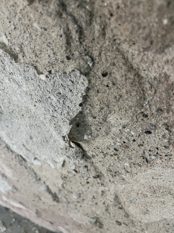

Op de muren van onze toekomstige badkamer zitten twee lagen stucwerk; een oude dikke laag met daar overheen een laag spachtelputz. Een aantal loszittende plekken heb ik weg gestoken en de ondergrond behandeld met Flevopol uni. De ondergrond wat op een aantal plekken nog wel erg zanderig en korrelig, maar dat hoopte ik met de voorstrijk te fixeren.
Helaas is dat laatste niet echt gelukt. De voorstrijk lijkt er niet in getrokken maar als een dekkende laag overheen te zitten. Deze laag trek je dus ook zo los.
Enig idee wat ik fout doe? Verkeerde voorstrijk? Of niet dun genoeg dat het er niet in trekt?
Op onderstaande foto’s misschien wat lastig te zien, maar de donkere laag is de voorstrijk. Waar het lichter is heb ik deze al los getrokken en in het midden zie je een velletje los hangen.

Ik ben bang dat je gewoon meer zult moeten afsteken.
Zo te zien doet dit fixeermiddel wel wat het moet doen, maar het gaat natuurlijk maar zo diep, en als de laag erachter ook als los zand bij elkaar hangt, houdt het ergens op.
Wat komt er overheen trouwens, nieuwe stuclaag? De gele stucprimer (Knauf) is dan wat ik zou gebruiken. Maar zelfs dan, denk dat hier geen primer tegenop kan, gebaseerd op wat je foto's laten zien.

Die oude laag lijkt wel een ouderwetse kalk/zand specie. De hechting daarvan op de ondergrond kan in de loop der jaren afnemen.
Waarschijnlijk moet die oude laag er helemaal af, dan opnieuw stucken en afwerken.

In mijn keuken had ik over een groot deel van de muur ook zo'n dikke laag zanderige specie die niet overal meer goed aanhechtte. En dan heb je maar 1 optie: Alles er af.
Ik gebruikte hiervoor gewoon een hamer. De stukken vielen er redelijk gemakkelijk af en na een klein uur (en een lamme arm) was ik klaar.
