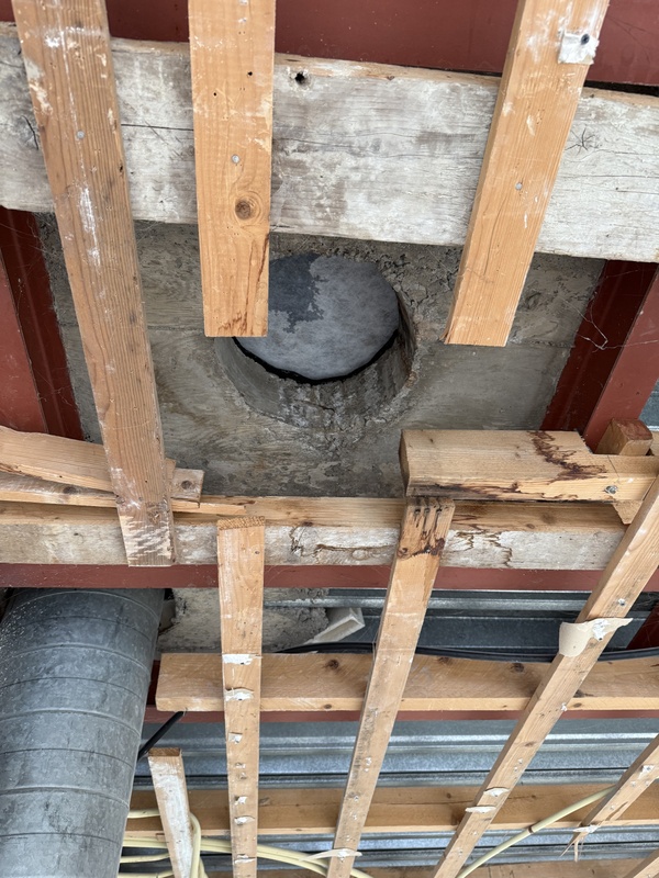

Ik heb een oude schoorsteen verwijderd en de doorvoer aan de kant met bitumen laten dichten door een dakdekker, maar nu vraag ik mij af hoe ik de andere kant goed dicht. Ik zat zelf te denken aan het vullen met bouwschuim en er een plaat op plakken, maar misschien hebben jullie een beter idee?

Tristan schreef op woensdag 3 september 2025 @ 21:27:
Ik snap je niet helemaal. Eerst steenwol erin, klimaatfolie erover en dan pir erin en dan purren?
Kan je een doorsnede tekeningetje maken met de lagen?
Ik zou even opmeten wat de dikte is vanaf het bitumen tot onderkant van de betonplaat.
Als dat bijvoorbeeld 16/17cm is, een pirplaat kopen van 8cm dik.
Hier 2 cirkels uit zagen. samen is dit 16cm.
Pak een lat die het gat kan overbruggen, en boor hier op de uiteinden een gaatje in.
Leg deze over het gat heen, en teken de gaten af op het beton.
Met een boortje 6mm 2 gaatjes boren in het beton.
2x 6mm plug plaatsen.
Beton even nat spuiten met de plantenspuit.
Rondom in de hoek tegen het bitumen een rups bouwschuim spuiten.
Dan doe je een paar toefjes bouwschuim op de pirplaat.
Pirplaat aandrukken.
Naad rondom dicht purren.
2e plaat ook weer voorzien van wat toefjes, en er tegenaan.
Weer rondom dichtpurren.
Dan de lat eronder vastschroeven in de pluggen.
Plaat 18mm OSB/underlayment eronder.
En 2 balken tussen de H-binten schuiven die de plaat ondersteunen.
Zoals @Fe2O3 aangeeft.
Deze bouwschuim zou ik pakken omdat het mooie compacte schuim is.
https://www.gamma.nl/asso...xebnlISaoMGIaAmLBEALw_wcB

dichtduwen met steenwol of houtvezel en een stuk klimaatfolie eroverheen.
stuk pir in het gat op maat snijden en afpurren.

No Hands schreef op woensdag 3 september 2025 @ 20:44:

Een van de 2: steenwol met folie of pir met pur.
nee ik geef je twee keuzes, wat je zelf wilt is aan jou.

Ja das roest
Ooit al eens iemand ineens tot z'n balzak in een gat zien zakken met 1 been, en daarbij de hele zwik stuk scheurend of brekend rond de heup het bovenbeen? Je hebt een mooie valkuil voor de toekomst gemaakt ...
Even aangenomen dat je niet meer bij de bovenkant kan om er iets stevigs op te leggen;
- Stuk PIR plaat van de juiste dikte rond genoeg zagen om erin te passen. https://www.bouwmaat.nl/zoeken/pir%20plaat
- Die erin, een dikke plank of wat anders tussen die twee H profielen eronder zodat als iemand er in de toekomst op gaat staan je niet meteen 112 hoeft te bellen ...
- Rondom met een bouwschuim de boel opvullen en vastzetten. https://www.bouwmaat.nl/l...schuimen/hand-purschuimen
Brandwerendheid boeit niet zoveel gezien de overige doorgangen die ook niet brandwerend zijn afgedekt.

Fe2O3 schreef op donderdag 4 september 2025 @ 11:50:
Dat is wel een ding ja :D
Gelukkig ook makkelijk goed op te lossen door die H binten.

FRANQ schreef op donderdag 4 september 2025 @ 12:55:
nooit gezien overigens dat dat gebeurd is.
Twee keer ...
De eerste keer zat de bodem een meter onder het gat, gebroken onderbeen. Zegmaar per ongeluk 5 traptreden ipv alleen de onderste overslaan idee.
De tweede was er geen bodem en niets gebroken maar laten we het erop houden dat de val en geforceerde positie maanden revalidatie opleverde.
De kans is natuurlijk redelijk klein, en je trap niet zomaar door dakbedekking heen, maar voorkomen is beter dan genezen enzo
