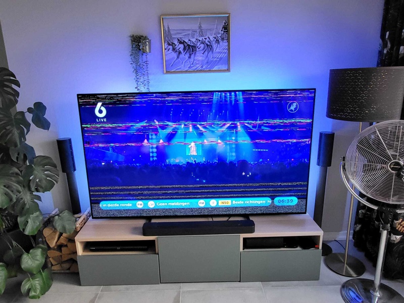

Mijn setup:
Philips 77 OLED759 tv via een bekende dagartikel webwinkel aangeschaft (dus garantie aanwezig)
- HDMI1 - KPN Ontvanger Arris VIP5202
- HDMI2 (eARC) - Soundbar JBL Bar 300
- HDMI3 - Mediaspeler Formuler Z11 Pro Max
- HDMI4 - Harman Kardon AVR171s versterker (niet aangesloten meer als test, maar nog steeds zelfde probleem)
Het probleem:
Afbeeldingslocatie: https://tweakers.net/i/deLI77YN3lKafCADnCRIbvO9UBA=/800x/filters:strip_icc():strip_exif()/f/image/skLBI3ks0FXoB3B38cCmCavX.jpg?f=fotoalbum_large
Afbeeldingslocatie: https://tweakers.net/i/u_bBebrfQ8Qygn8LFn13FWpyKVQ=/800x/filters:strip_icc():strip_exif()/f/image/VORWc3hlnHPGd2M7WqkaAPmh.jpg?f=fotoalbum_large
Afbeeldingslocatie: https://tweakers.net/i/gTzbWillPwmhno5lfZw7V4HxmTE=/800x/filters:strip_icc():strip_exif()/f/image/J027uA9rhCbfGqaxvoSatCN9.jpg?f=fotoalbum_large
Dit fenomeen is vanaf de eerste dag al begonnen toen ik de TV in ontvangst heb genomen. In de eerste instantie dacht ik dat het aan de HDMI kabels zou liggen (waar ik overigens sinds 2010 met mijn oude Philips LCD tv met dezelfde setup nooit problemen mee heb gehad). Dus kortom nieuwe HDMI kabels besteld bij Amazon. Alle gebruikte HDMI kabels zijn vervangen en wederom diezelfde avond was het probleem weer aanwezig. Garantie geclaimd maarja, het is geen tv handelaar dus ze hebben niks op voorraad om direct een nieuwe tv te eisen, dus of geld terug of onder garantie laten repareren. Aangezien ik voor die prijs geen andere kan halen kies ik dan maar om een case bij CE Repair te laten aanmaken zodat zij ernaar kijken.
Reparatie
Inmiddels is CE Repair vandaag geweest n.a.v. dit probleem en is het moederbord vervangen, de TV heeft 2uur aangestaan en tijdens het zappen op de KPN ontvanger kwam het probleem weer tevoorschijn. TV uitzetten en weer aanzetten helpt soms, maar soms moet ik ook de TV van de stroom halen voordat het beeld weer normaal is.
Case weer bij CE Repair neergelegd en krijg nu net reactie dat de TV niet de oorzaak is van het probleem en dat ik het buiten de TV moet zoeken (dus de gebruikte apparatuur). Iemand enig idee want voor mijn gevoel heb ik alles al uitgesloten (kabels omgewisseld en dus ook vervangen, zelfs de KPN ontvanger van boven is omgewisseld met die van beneden). Als het probleem aanwezig is schakel ik naar een andere HDMI poort (de mediaspeler bijvoorbeeld) maar het probleem blijft aanwezig. Ik heb een hele video van een paar minuten waarin ik alle HDMI aansluitingen eruit haal en er weer in stop maar ook dan blijft het probleem aanwezig, zelfs als ik naar de ingebouwde apps van de TV ga blijft het beeld dan zo met die strepen en moet ik dan echt de TV stroomloos maken voordat het weer werkt.
Iemand enig idee? 8)7

Update:
- Dag 0: KPN Ontvanger + Soundbar + Mediaspeler aangesloten (Versterker dus niet) > zelfde probleem aanwezig, viel me op dat toen ik de Volume omhoog indrukte dat direct daarna de strepen begonnen te ontstaan. TV even naar home-scherm gebracht en weer terug op de HDMI1 input en het probleem was weer weg.
- Dag 1: Alleen KPN ontvanger aangesloten > geen probleem
- Dag 2: KPN ontvanger + Mediaspeler aangesloten > geen probleem
- Dag 1 en 2: De TV heeft wel al een aantal keer een spontane reboot gehad (dit heb ik ook enkele keren gehad voor de reparatie), ook dit lijkt me niet in orde maar ik kan natuurlijk zelf niet pinpointen waar dit aan ligt. Op diverse fora op internet lees je over spontane reboots van de recentere Philips OLED TV's. Dit lijkt dan ook meer op een software probleem en/of in combinatie met bepaalde HDMI apparatuur.
Ik kijk het de aankomende dagen nog even aan zonder de Soundbar aangesloten te hebben maar het doet nu vermoeden, ook met hetgeen toen ik op de volume-omhoog drukte, dat het aan de Soundbar ligt. Ook daar is garantie nog aanwezig maarja, hoe toon je dit aan? Heb inmiddels ook al bij JBL een case ingediend.
Blijft als consument gewoon knap lastig dat je niet gewoon een rustig avondje kan genieten van je nieuwe TV. Ben in staat om de TV door het raam te gooien. Met mijn 15jaar oude Philips LCD TV nooit problemen met de huidige setup.
-edit-
Toch het probleem weer aanwezig, wederom wanneer ik met de afstandsbediening het volume bedien! Zonder de soundbar aangesloten dus alleen de KPN ontvanger + Mediaspeler. Zodra ik het volume aanpas veranderen ook de strepen. Iemand een idee? [YouTube: https://youtu.be/VkP2RzUWvkY].
[ Voor 19% gewijzigd door Enforcer op 05-09-2025 23:09 ]
