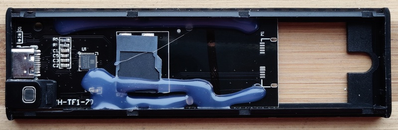

Dank voor alle reacties. Ik ben al bezig om de verschillende opties te proberen,
Een foto van het binnenwerk:
Afbeeldingslocatie: https://tweakers.net/i/H0BGbcwwN8vZNpuYIY9zVubSlIs=/800x/filters:strip_icc():strip_exif()/f/image/SZuhuHPaaQo2kw7jFVbGJxJR.jpg?f=fotoalbum_large
  • Beste antwoord ✓
  • .Maarten
Is dat niet gewoon een micro sd kaartlezer in een luxe behuizing met een 8GB kaartje erin?
  • ResuCigam
  • Laatst online: 16:59
ResuCigam
BOFH
Een SD kaart dus, kan meteen de prullenbak in
We do what we must because we can.

SD kaartje van 8GB was ook mijn eerste gedachte. Maar wanneer ik met DiskGenius (toen dat nog wèl lukte, dus vóór de partitioneerpoging) de 'SDD' koos, dan 'Disk', dan 'Verify or Repair Bad Sectors', dan kwam het getoonde allemaal redelijk overeen met de geadverteerde capaciteit van 1TB. De 'verify' exercitie kostte uren, en bracht de aaneengesloten groep van kapotte cylinders aan het licht. In totaal - aldus DiskGenius - 127482 cylinders waarvan dus ruim 7000 kapot,

Die gegevens zijn nep.

Yup, controllertje faked NAND wat niet bestaat. Je software loopt feitelijk over een soort moebius ring heen. Simpelweg: "als > 8000: schrijf naar blok onder 8000".
Aangifte doen van oplichting tegen platform, reseller rapporteren aan platform, ACM helpen dossier te bouwen, en door gaan. Beschouw het leergeld van het niveau: "als het te goedkoop lijkt, is het dat ook".
Een SSD heeft overigens geen cylinders, enkel cellen/blokken.
Ik hoop dat je er geen echte data op hebt gezet, want zelfs legitieme data zal niet door een CRC checksum komen waarschijnlijk.
