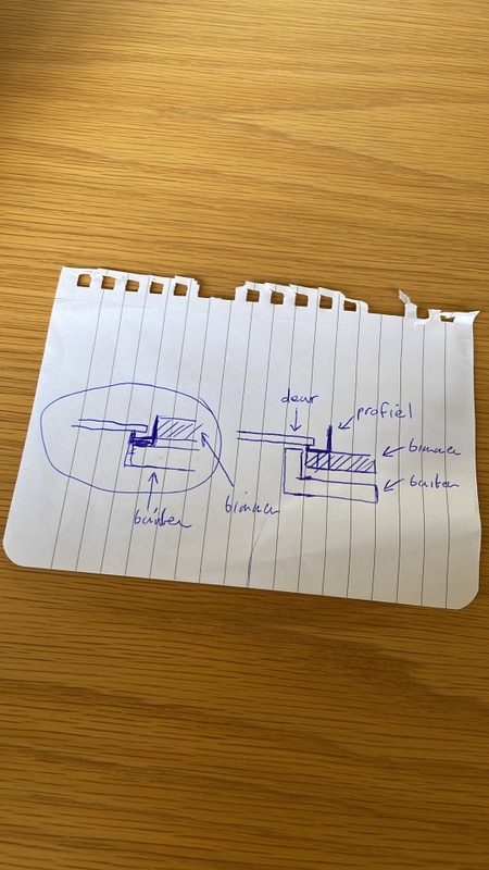

Beste,
Ik ben bezig met het maken van een garage en daar wil ik een sectionaaldeur in plaatsen. Maar in de handleidingen van die deuren staan alleen montage voorbeelden op enkele muren.
Ik heb HSB en dat is simpelweg opgebouwd uit een buitenblad/spouw/binnenblad.
Mijn vraag hoe monteer je zo’n garagedeur en hoe wordt die vervolgens afgewerkt. Ik zit namelijk met de isolatie van zo’n deur.
Leuk dat je 67mm dikke panelen hebt en vervolgens een enorme koudebrug hebt rondom.
Afbeeldingslocatie: https://tweakers.net/i/HcjAYhKAD0cAPTTk0p4q-0DIykE=/x800/filters:strip_icc():strip_exif()/f/image/4CmrwcIMtaZz3fglz6UomcFE.jpg?f=fotoalbum_large
Ik heb twee tekeningen gemaakt en volgens mij wordt het doorgaans op de linker manier gedaan en zelf zat ik te denken om het te doen als rechts.
Kan iemand mij vertellen hoe zo’n deur wordt gemonteerd met een binnen en buitenmuur?
Groeten Klaasvaak

Bij mijn weten wordt het ook (altijd?) zo als rechts gedaan (profiel wel iets meer richting gevelopening normaal gezien). De deur moet natuurlijk naar boven kunnen schuiven en in de linkse tekening zou die tegen de latei komen die normaal gezien boven je gevelopening ligt.

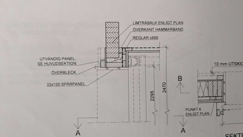

Wij hebben eind vorig jaar een garage laten bouwen, HSB, met 67mm sectionaaldeur hier in Zweden. Hieronder de details. Frame zit dus op de afgewerkte binnenmuur.
Als de deur dicht zit sluiten de rubbers alles helemaal af.

@w00d
Da's inderdaad dé manier om zo'n sectionaaldeur af te monteren. Waar je wel rekening mee dient te houden is dat je zo'n deur bij tijd en wijle na moet (laten?) gaan stellen doordat de rubberen aansluiting op de muur niet meer helemaal tochtdicht is (zie je vanzelf doordat er lichtval langs de rubberen afsluiting zichtbaar wordt). Is overigens gewoon een kwestie van de rolgeleiders op de secties opnieuw afstellen / aanspannen met wat extra druk op de panelen van binnen uit, .
