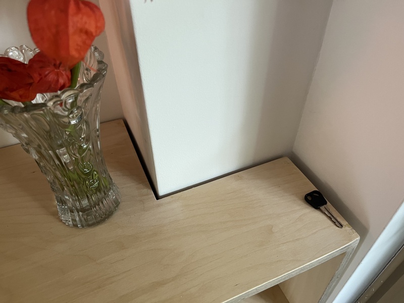

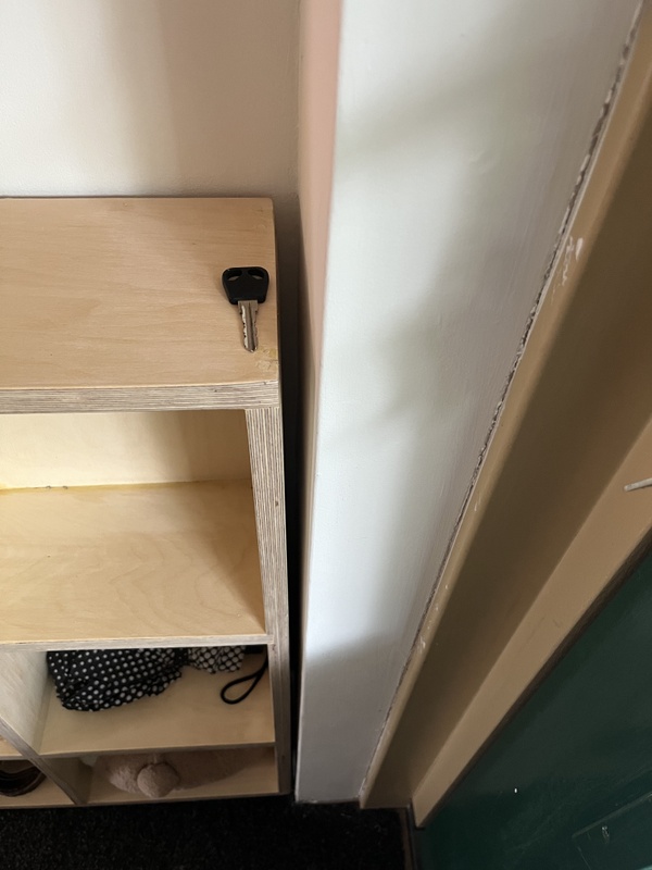

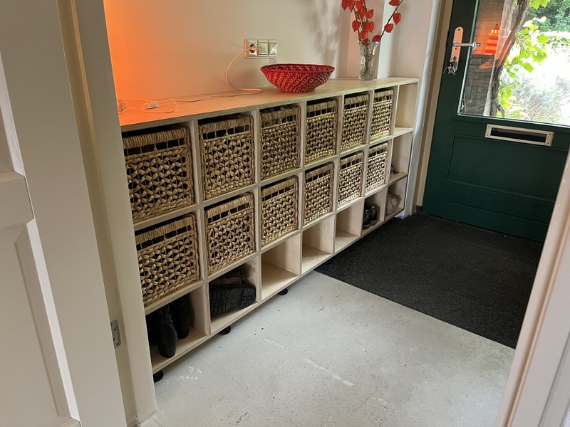

Ik heb onze gang afgesloten met een deur en kozijn en daarna een vakkenkast van multiplex berken gemaakt die tussen voordeur en gangdeur past. Niet precies over de hele breedte, want anders kreeg ik hem er niet meer tussen. Nu heb ik dus randjes over aan de zijkanten. Oh en (uiteraard) is de kast ietwat scheef, dus hij loopt niet parallel aan de muur. Er komt nog een plint onder (zie foto van andere kast). Nu mijn vraag aan jullie: wat zouden jullie met de zijkanten doen? De achterkant ga ik nog kitten, de 'knik' / hoek ook, maar die zijkanten… Alvast dank voor het meedenken!

Is het erg storend? Als je er recht voor staat zie je het natuurlijk. Maar meestal loop je er langs...
Ik zou het gewoon zo laten.

Haha, nou, dat is precies de reden dat ik hier post: het stoort me niet heel erg, maar ik ben heel beïnvloedbaar ;) Het enige waar ik dan nog echt mee zit: als ik een plint over de hele breedte plaats, zie je die wel 'uitsteken' als je langs de randen naar beneden kijkt. Ik kan ze natuurlijk wel om het hoekje laten gaan, maar liefst zou ik toch een effect krijgen dat de kast als één geheel met de muur voelt, en niet als een losse kast.

Mooie houten plank tegen de zijwand, paar fotolijstjes, postvakje, en een sleutelrekje.

Kun je niet - nu de kast staat - de zijkanten en het bovenblad opdikken met losse stroken?
Strookje van 5 cm breed aan de linker- en rechtervoorkant (van binnenuit) vastschroeven dan ben je die ruimte kwijt, en het bovenblad 1-op-1 kopiëren met wat je nu hebt, maar dan 2 / 3 cm langer aan de zijkanten zodat het weer over je "valse" zijkanten heenvalt. Daarna de kleinere randjes afkitten. Een beetje dit idee:

Ik zou aan de linkerkant drie verticale latjes naast de kast zetten, en dan daarbovenop een horizontale, zodat de hele ruimte opgevuld is en er niets tussen kan vallen.
En rechts ook zoiets en dan de verticale wigvormig.
In beide gevallen de voorste verticale lat gelijk met het front van de kast.
Als de kast er later uit moet draai je een schroef in de horizontale lat en trek je het er naar boven toe weer uit.

Dichtpurren en dan met muurvuller afwerken.
Jokes aside: ik zou hem met afwerklatjes afmaken. Mer invalzaag 45 graden hoekjes en zo door laten lopen langs de muren en achterwand.
Zit je alleen nog met de zijkanten bij vooraanzicht. Die zou ik laten, of ook afdekken met latje (maar dan heb je wel een zaagtafel nodig om ze in een lange driehoek te zagen).

Gewoon een sierrandje precies op maat er tegenaan doen aan de voorkant, dan ziet het er prima uit :)

Aan de linkerkant tegen de deurpost aan zetten (dus iets naar voren halen de kast), eventueel nog met een extra stripje multiplex mocht je nog een kiertje over houden. Dan op de kast een extra plaat maken die strak aansluit op de muur en gelijk loopt aan de voorkant van de kast.
Als ik de foto's zo zie zal de kast dan misschien niet helemaal parallel aan de achtermuur lopen, maar 1 of 2 graden scheef lopen, maar door het blad er boven op zie je dat niet meer (deze zal dus niet exact rechthoekig zijn).
Blad kan je netjes afkitten.
Niet de goedkoopste optie, maar kan je een hoop mee wegwerken.
Randje aan de rechterkant zou ik lekker zo laten dan, of opvullen met beetje flexibel materiaal en afkitten in kleur van het hout.
