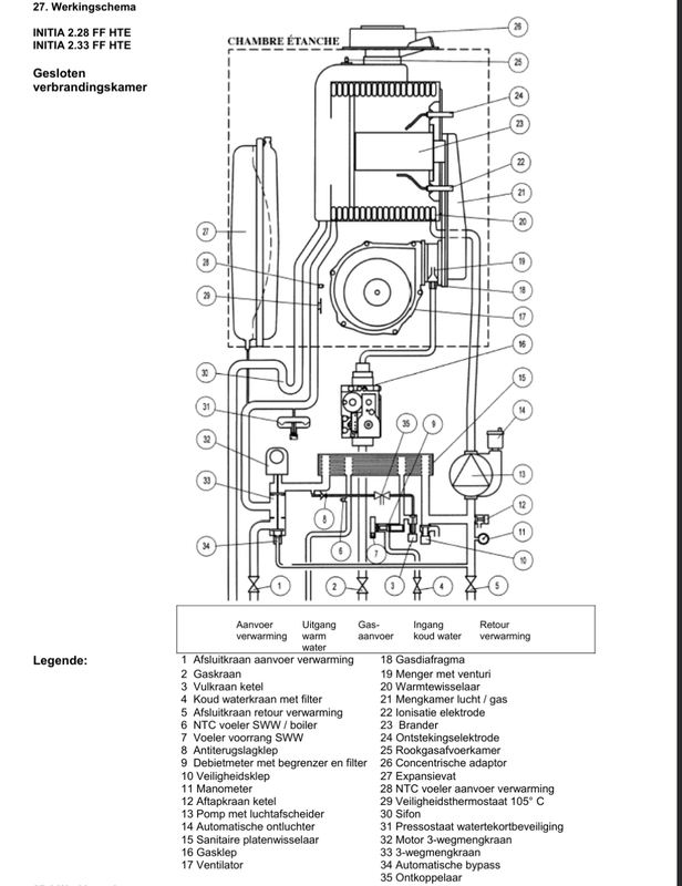

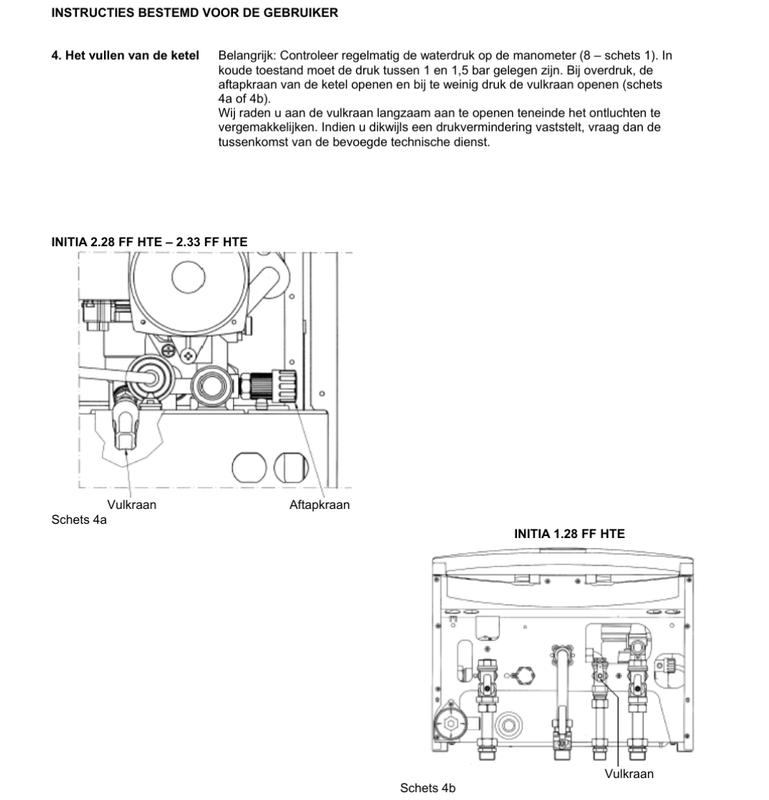

Dag allen,
Vraagje van een Tweaker die recent eigenaar werd van een (Belgische) woning waar ik momenteel volop zit te klussen.
Ik haalde recent enkele radiatoren van de muur om te kunnen schilderen. Nadat ik die weer heb teruggeplaatst, zou ik de CV-ketel weer op druk willen zetten. De ketel is van het type 'Chapee Initia 2.33 FF HTE'. Het toestel hangt op zolder (de technische ruimte met o.a. hoofaansluiting, wasmachine etc. is op de benedenverdieping).
Kan iemand me concreet uitleggen hoe ik dat juist doe bij deze installatie? 😊

Het lijkt mij gewoon een kwestie van de vulkraan openen totdat je voldoende druk hebt. Nergens zie ik een ontluchter zitten, dus dat gaat of automatisch of je zult bij de radiatoren moeten ontluchten.

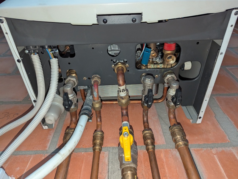

Op die laatste foto met de onderkant van de ketel. Zit een blauwe knop met daarnaast een schroefdraad aansluiting.
komt dat niet gewoon overeen met "vulkraan" op je tekening?
Verder is het vreemd omdat er geen vulkraan aan een waterleiding zit. In NL zit dat meestal onder de ketel geinstalleerd. Ik zou idd eens kijken of je ergens anders in huis een waterkraan met schroefdraad hebt zitten en een CV vulnippel.
Verder is het wel netjes om die blootliggende VD draden aan te pakken. Die horen dubbel geisoleerd te zijn door aanwezigheid van een PVC buis. Een stukje YMVK zal hier al veel doen.

Klopt, ik denk idd dat die blauwe knop volgens het schema de vulkraan zou moeten zijn. Die lijkt volgens het schema ook intern verbonden met "ingang koud water", dus dat lijkt ook logisch(?).
Echter voelt die knop niet als een normale kraan - er zit wat speling in beide draairichtingen, weinig weerstand. En als ik hem lichtjes in eender welke richting draai, hoor ik geen water stromen (ook geen drukopbouw te lezen op de manometer).

Of die handleiding klopt niet, of de aanvoer verwarming en de ingang koud water zijn verkeerd aangesloten.
Ook erg vreemd dat de verdeler met 2 verschillende maten koper zit aangesloten op de ketel.

In de ketel zit bij de pomp de automatische ontluchter. Ik zou voor je aan de gang gaat even kijken hoe die eruit ziet. Bij mij zat die erg snel vast en dicht door kleine beetjes water die verdampen en mineralen aanslag achterlaten.
Als die ontluchter dicht zit moet je die vervangen of zien dat je ergens anders kunt ontluchten. Maar als dit het hoogste punt is, is het wel erg fijn als de ontluchter gewoon werkt.

Nr 3 op de tekeningen, denk kap open en dan zie je de vulkaan zitten. Beetje moderne ketel ontlucht automagisch na het vullen.

Edit: Ah nee, je schematische tekening geeft een bijvulroute aan. Open kraan 3 en hij zou bij moeten vullen. Dat zou dat blauwe kraantje kunnen zijn maar is me niet helemaal duidelijk.

Opgelost! Het was inderdaad gewoon de blauwe knop draaien in tegenwijzerzin. Ik moest stevig draaien, was wellicht in geen jaren aangeraakt. 😉
Dankjewel om mee te denken! 😊

BrZ schreef op dinsdag 2 september 2025 @ 09:13:
Het zijn 2 verdelers.
De bovenste is de retour en de onderste koud water.
Lijkt mij niet legionella proof maar geen idee hoe dat in België gaat.

edsandje schreef op dinsdag 2 september 2025 @ 15:10:
Oh, inderdaad, zie het nu pas. had geen koud water verdeler boven een verwarmingsverdeler verwacht.
In België denken ze dat retour water van de verwarming koud is? :+
