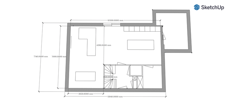

Over een paar maanden begint de bouw van mijn nieuwbouw woning. Echter heb ik een nogal moeite om de perfecte indeling te bedenken. De aannemer heeft mij een schetsplan gestuurd, waar ik nog niet helemaal tevreden over ben.
Wat ik graag wil is dat alle 3 ruimtes (keuken, woonkamer en eetkamer) ruim zijn. Ik heb twee schetsen gemaakt, waarbij bij beide concessies gemaakt moeten worden. De positie van de ramen zijn overigens allemaal te wijzigen.
Op schets 1: Keuken linksonder, eettafel linksboven en woonkamer rechtsboven.
Voordeel: Veel lichtinval
Nadeel: Keuken en bijkeuken liggen ver uit elkaar
Op schets 2: Keuken rechtsboven, eettafel linksonder en woonkamer linksboven.
Voordeel: Keuken en bijkeuken dichtbij elkaar en grote tv-wand
Nadeel: De ramen vallen weg ivm de keukenkasten
Hebben jullie nog tips :? Alvast bedankt!

Door de indeling van de aannemer wordt het allesbehalve ruim. Schets 1 is ook geen oplossing, vanwege de indeling van de woonkamer in de loop van drie deuren. Echter schets 2 is ook niet te doen, tenzij je graag zo min mogelijk aan tafel wilt eten vanwege de afstand naar de keuken.
Ik zou de keuken in het kantoor schuiven, en de eethoek ervoor. Tussen de eethoek en woonkamer een set glazen deuren plaatsen of een extra wand maken voor het kantoor als dat zonodig op de begane vloer moet.

Als je het echt ruim wilt hebben dan ben ik het eens met de post van Tupolev, dan moet je het kantoor opgeven.
Een andere mogelijkheid is nog, maar dit is echt omdenken en praktisch waarschijnlijk lastig, dat je de meterkast verplaatst en daar de deur naar het kantoor maakt. Dan kun je de keuken een L vorm geven zonder eiland en de eetkamer daar veel beter op aansluiten. Dan win je effectief heel veel ruimte aan de kant van de woonkamer.
(Ik baseer deze comments op basis van de bovenste ingekleurde plattegrond, dat vind ik ook de meest logische indeling)

Weet niet of het nog mogelijk is maar ik zou:
- toilet naar de andere kant van de hal verplaatsen.
- kantoor verplaatsen naar waar nu de woonkamer zit.
- keuken op de plek waar nu het kantoor zit.
- eetkamer waar nu de keuken zit.
- de rest is woonkamer.
Voordelen:
- Keuken, eetkamer en bijkeuken dicht bij elkaar.
- Woonkamer met zicht op de tuin.

Eens met deze indeling, toilet verplaatsen kan maar niet nodig. Keuken in de hoek waar je nu kantoor hebt gepland. Dan moet je wel het kook eiland laten gaan.
U vorm keuken:
- hoge kasten tegen de garage
- aanrecht blad met zicht naar de straat
- aanrecht blad tegen je hal aan, die kan wat doorlopen in een barretje bij je woonkamer voor ontbijt
Kook eiland is heel inefficiënt en wordt snel een rommel als je iets neer wilt zetten ( brood rooster of fles olijfolie)

De deur van het kantoor naar de gang verplaatsen. Dan heb je meer vrijheid in keuze wat je doet kwa indeling.
WC tegen de leefruimte aan zoals in je schets, alleen smaller.
Daaronder de deur naar het kantoor.
Dan meterkast kwartslag gedraaid

De eerste plattegrond (van de aannemer) lijkt mij toch het meest logisch. Tevens heb je daar de optie om naast of in plaats van de zitjes een grote kast of dressoir te plaatsen tegen de blinde muur, ik zie daarvoor weinig mogelijkheden in jouw schetsen.

Persoonlijk spreekt mij het plan van de aannemer ook het meest aan. Al zou ik gek genoeg de hal een ongeveer 60cm dieper maken. De meterkast zou ik dan een kwartslag draaien met de rug naar het toilet. Doordat de hal 60cm groter is geworden kan je dan ook de toegang tot het kantoor vanuit de hal realiseren. Of je gebruikt deze ruimte voor garderobe. Het keukeneiland zou ik dan ook een kwartslag draaien. De deur tussen de hal en leefruimte zou ik dan uitvoeren met een dubbele glazen taatsdeur net zo breed als de raampartij voor en achter. Hierdoor krijg je een mooie ruimtelijke zichtlijn door het huis heen. De eethoek kan je dan wat meer naar rechts verplaatsen.

Het nadeel van schets 1 is de relatief kleine/compacte zithoek. Wij hebben een woning (villa) bezichtigd met een dergelijke indeling en voor ons was dat (mede) een afknapper met 3 kinderen. Tegelijkertijd is een keuken(eiland) direct bij binnenkomst m.i. ook onhandig, dan kun je nooit een ontbijtbordje laten staan bv.
Out of the box:
- kantoor naar links (in schets 1 de zithoek)
- dan heb je meteen een rechte muur voor de tv van de zithoek linksboven
- muur van kantoor eruit en daar een L - keuken of schiereiland met barkrukken
- eventueel de hal nog iets verlengen, zodat de keuken beter uitkomt en het kantoor iets groter wordt, qua ruimte kun je het hebben
Mijn advies is dus eigenlijk zet dat keuken eiland uit je hoofd , dat geeft veel meer mogelijkheden.

Bedankt voor alle input! Ik heb een nieuwe schets gemaakt, waarbij het gespiegeld is en er ook ruimte ontstaat voor een grote zithoek, eiland en eettafel.
