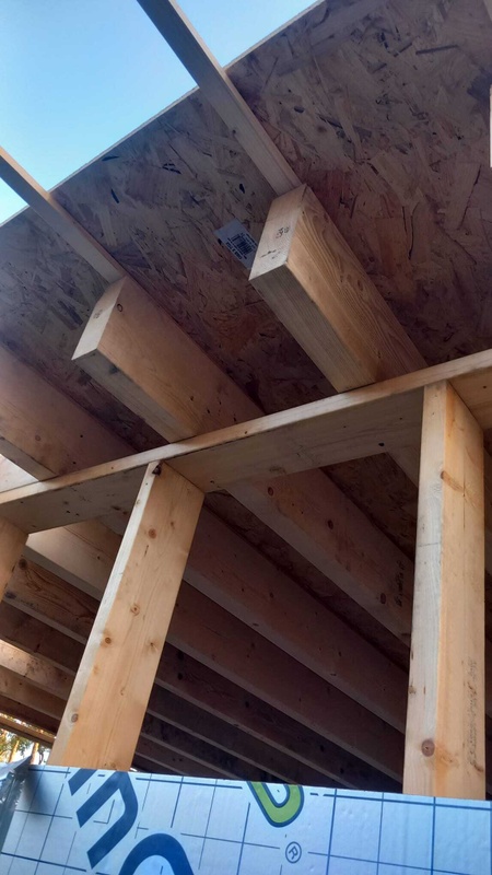

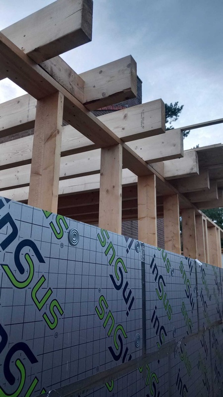

Op dit moment zijn wij druk bezig om onze jaren vijftig woning uit te breiden met een aanbouw met platdak. Het plat dak isoleren wij met 2 lagen van 60mm PIR, in totaal dus 120mm dik.
Koude brug door balken
Naast de aanbouw zal een steeg ontstaan, die relatief donker is. Hierom willen wij in de boei spots plaatsen. Voor de uitstekende boei hebben wij tot nu toe de balken van het dak laten doorlopen. Zie fotoAfbeeldingslocatie: https://tweakers.net/i/OYou3Lk9TXezXzcA_xcfc2-A-SU=/x800/filters:strip_icc():strip_exif()/f/image/UdoIg94ma0XQS0M9xV1mDhrx.jpg?f=fotoalbum_large
Tussen de balken krijg ik nog wel PIR, maar dan zijn de balken min of meer een koude brug, Ik kan het nu nog aanpassen. Heeft iemand een idee om dit op te lossen of moet ik deze koude bruggen accepteren?

Het is heel logisch dat het constructief op deze manier wordt opgelost. Het klopt dat hout meer warmte geleid dan isolatie, maar aanzienlijk minder dan beton of staal. Wanneer de wand, het dak en rondom de balken voldoende isolatie wordt aangebracht, zal ik mij geen zorgen maken over eventuele koudebruggen. Het thermisch onderbreken van de balken zorgt voor andere constructieve uitdagingen.
Houtskeletbouwwoningen bestaan uit houten regels en stijlen die theoretisch ook allemaal koudebruggen zijn. Echter, door het kleine aandeel ten opzichte van de hoeveelheid isolatie is dit geen probleem.

Hout kun je eigenlijk niet zien als koudebrug. Als je dat toch anders wil dan zal je je overstek op een andere manier moeten maken.
