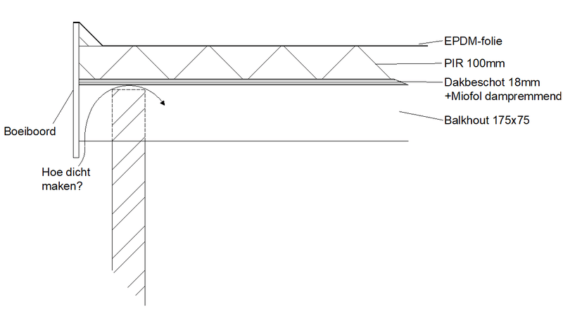

Mijn vragen:
- Hoe kan ik de kier tussen dakbeschot en muur het beste opvullen? Het hoeft qua isolatie niet beter te zijn dan de halfsteens muur of enkelglas, maar de wind naar binnen voelen waaien is een ander uiterste.
- Wat voor opstand is een goede oplossing? Hier hoeft ook geen gouden randje, waterdichtheid en beperkte ervaring met dakwerken zijn hier maatgevend. De oplossingen waar ik op uit kwam zijn:

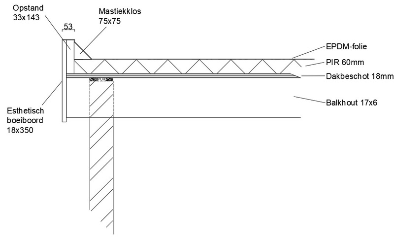

* Boeideel vooraf monteren en hier een PIR mastiekschroot (zoals op afbeelding) tegenaan plaatsen (nadeel: boeideel slecht te demonteren)
* Houten mastiekklos gewoon op de buitenrand van de PIR monteren en vervolgens het EPDM overheen plaatsen. Boeideel is dan de laatste actie incl. deklijst
* Een verticale opstand op de buitenrand monteren en hier de mastiekhoek tegenaan (hier heb ik het minste mee omdat ik nog geen beeld heb hoe / waar deze gemonteerd zit)
* Alleen een verticale opstand zonder mastiekhoek (EPDM kan een haakse hoek wel aan)
- Voor de boeidelen: beter kunststof, uniprime of multiplex (gegrond + aflak)?

die kier kun je gewoon purren of isolatiewol induwen.

Naden zou ik gewoon met flexibele pur doen.
Qua opstand de laatste optie, maar hou wel rekening met hoeken invouwen.
Hoe hoger en breder de opstand hoe lastiger het epdm te vouwen.
Boeidelen is puur smaak natuurlijk.
@No Hands dat was ik.
Mijn tip zou zijn, pir met mineraalvlies cachering.

Bedankt voor je antwoord!
Hoe monteer ik de verticale opstand dan? Wordt dat een niet-esthetisch boeideel onder het esthetische boeideel die ik monteer op de balkkoppen?

Ik heb de opstand op het dakbeschot geschroefd en waar mogelijk doorschroeven in de balklaag. Hier kan je dan weer een boeideel tegenaan zetten.

Ik probeer het anders uit te leggen.
Je maakt een frame met slsen, dus een ligger en daar kleine staanders tussen en daarbovenop weer een ligger.
Staanders maak je bijv 10cm zodat je +\- 16cm hoogte maakt.
Opstand is dan 89mm breed en 16cm hoog.
Wel zou ik deze beplaten met osb3 9mm en even pir tussen de staanders. Als je aluminium cachering daarvoor gebruikt heb je al een dampremmer en zou je alleen even de naden moeten voorzien van tape.
Wellicht is het allemaal wat overtrokken, maar zo heb ik het bij mij wel gedaan.
