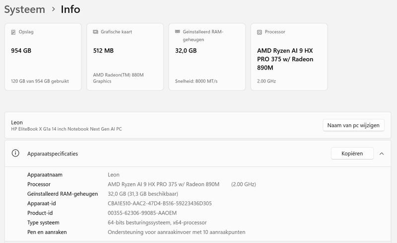

UPDATE
Afbeeldingslocatie: https://tweakers.net/i/krkISscf5fe0XTS8w_PZe-4Go9c=/800x/filters:strip_exif()/f/image/X5rwz4L8zM0d55GZOO4fahIk.png?f=fotoalbum_large
Bij grafische kaart staat 880M > Maar volgens mij moet het een 890M zijn....?
Er staat bij die 512 MB kaart opeens 880M
Afbeeldingslocatie: https://tweakers.net/i/cLXgQv49PW3DksZofcV2HozkWFk=/800x/filters:strip_exif()/f/image/fPkiDpcHJDErUYMkuYeCRfQB.png?f=fotoalbum_large

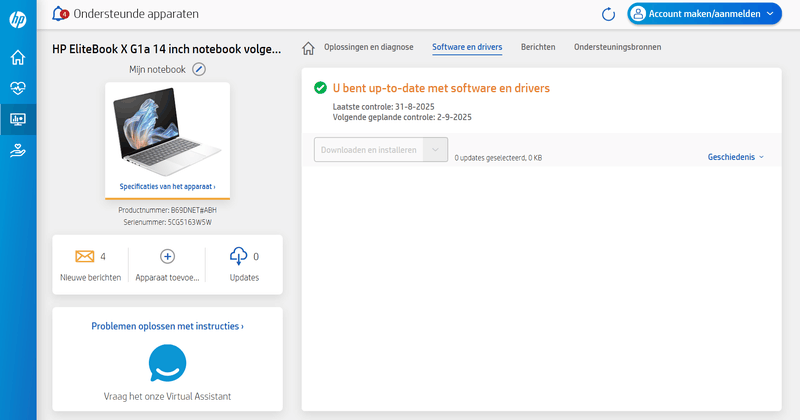

HP support zegt dat er geen updates zijn.....
Afbeeldingslocatie: https://tweakers.net/i/ag2QuqYvPa9O0REPlvB17BfmePQ=/800x/filters:strip_exif()/f/image/n4EKWkSBKkzWeqmqumyJWWZB.png?f=fotoalbum_large
Afbeeldingslocatie: https://tweakers.net/i/Em9WO-D_CyT0g_st3KcbtGucTRY=/800x/filters:strip_exif()/f/image/XLgOXw7Ow43Flhb3Nv7nnhQv.png?f=fotoalbum_large
Ga ik via de site van HP en druk op die groene knop om te checken komt er opeens een waslijst uit van 32 items? Maar ga ik via apparaatbeheer firmware updates zoeken zegt ie weer dat ik volledig up to date ben....?

Volgens mij de AMD Software Adrenalin Edition?
Coolblue heeft de laptop op de site verkocht als 890M videokaart.
Nu kom ik dus vooral 880M tegen op het apparaat zelf.
Ook raar toch...?
