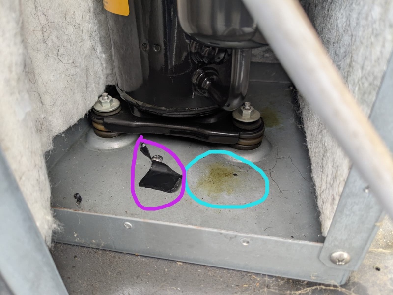

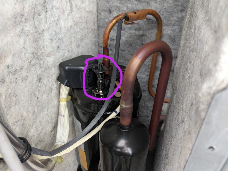

3. Zorgwekkende bevinding bij compressor:
-Gesprongen plastic onderdeel (zie foto)
-Olieachtig plasje/restant ter plaatse
-Olieachtig gevoel bij aanraking
[url="https://tweakers.net/i/7nZjU_xYg8Tj_R1jZjmmzrl0SGA=/fit-in/4920x3264/filters:max_bytes(3145728):no_upscale():strip_icc():strip_exif()/f/image/yQgzu0w5WLX1n9v55Fymyw3x.jpg?f=user_large",,"1"] Afbeeldingslocatie: https://tweakers.net/i/BHDyDkgFENjGDYlFsYHX3CO4BOQ=/800x/filters:strip_icc():strip_exif()/f/image/hxRyc5u8IXYaAEwyNGjKg6CO.jpg?f=fotoalbum_large
Afbeeldingslocatie: https://tweakers.net/i/9SpLXLsghcWzmChpgvkJAk_s3OQ=/800x/filters:strip_icc():strip_exif()/f/image/fMjuf8JdTkzjzDrW836QWeIR.jpg?f=fotoalbum_large

Diagnose: Gezien de symptomen (U2 + gesprongen plastic + olie bij compressor), wijst dit naar een defecte compressor?
Vervolgstappen: Is het zinvol om eerst een monteur te laten komen voor:
- Leidingen leegpompen en hoeveelheid koelmiddel controleren
- Systematische lekdetectie
Of is dit geldverspilling als de compressor inderdaad defect is?
Kosten-batenanalyse: Bij compressordefect → nieuwe buitenunit nodig? Wat zijn jullie ervaringen met dergelijke reparaties vs. vervanging?
Mogelijke oorzaken: Kan het bijvullen/ontijzeren van het vloerverwarmingscircuit op een of andere manier hebben bijgedragen aan dit probleem? (Lijkt sterk toevallig qua timing)

in service menu kan je de verwarmingsmodus veranderen van bivalent naar weerstand ;)
p.s. compressor was stuk, is inmiddels vervangen
