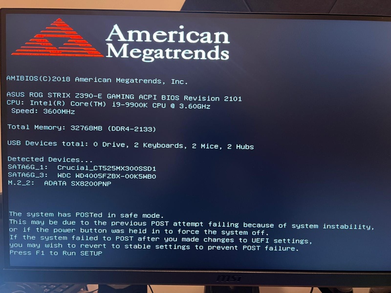

Ter aanvulling krijg dit soms ook in beeld opeens.
Afbeeldingslocatie: https://tweakers.net/i/8FrklNaXaXzihpNJGYV-nTBS7fQ=/800x/filters:strip_icc():strip_exif()/f/image/1pbud50bafSi4uRXRC5k7HjY.jpg?f=fotoalbum_large
Heeft iemand ervaring met dit probleem of tips hoe ik dit kan oplossen?

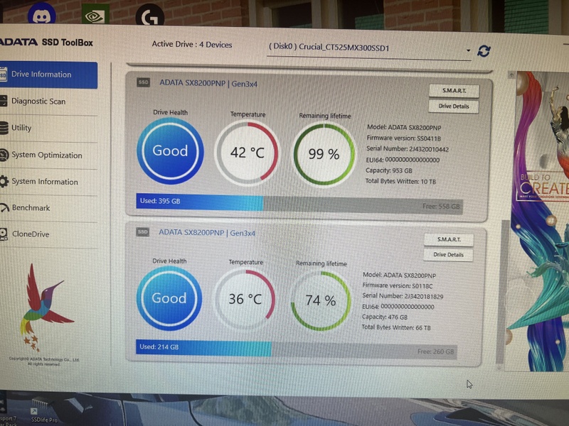

Denk dat ik het probleem heb gevonden. Afbeeldingslocatie: https://tweakers.net/i/VfRdVQa71qXHwpgjuH81BCkiUwE=/800x/filters:strip_icc():strip_exif()/f/image/YfKUXe07bxOjPWbxxX9jagIZ.jpg?f=fotoalbum_large

Met CrystalDiskInfo (best in het Engels) kun je zien of er problemen zijn. Een screenshot is handig.
Remaining lifetime is een indicator die vooral bij kleine drives redelijk snel minder wordt, maar dat betekent niet dat het een slechte drive is geworden op 74%. Dat is wel af te leiden uit andere waarden die in SMART te zien zijn.
