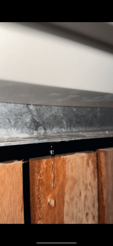

Om op de vraag terug te komen enkele foto’s te plaatsen:

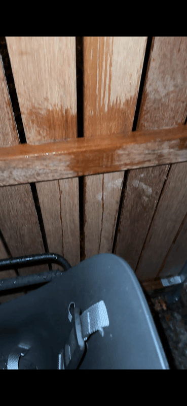

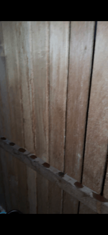

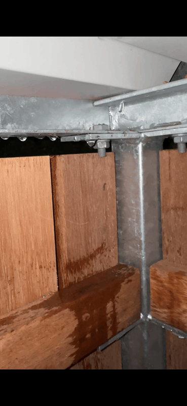

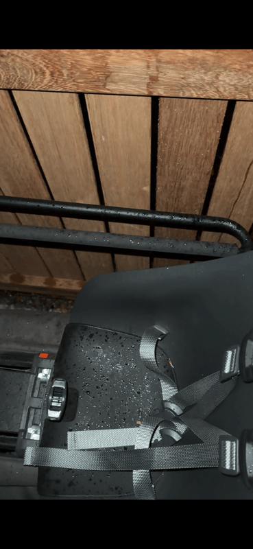

M.b.t. het dak heb ik deze ochtend tijdens een regenbui kunnen constateren dat het nog steeds langs daar lekt, met als gevolg dat mijn (dure) fiets nat wordt, wat anders niet het geval zou zijn. Je kan ook zien dat men op het laagste punt van het dakprofielplaat eindigt:
Afbeeldingslocatie: https://tweakers.net/i/Ji3BX8StOStBEPktJefzdBRskLc=/x800/filters:strip_icc():strip_exif()/f/image/YYUnFkgRE5etIA4UWssHCVJB.jpg?f=fotoalbum_large
Afbeeldingslocatie: https://tweakers.net/i/XexhA7LJRkkJg9kQkvYuwWkf_2I=/x800/filters:strip_exif()/f/image/7rC6l9cg0UnF90H4XYo27lpV.png?f=fotoalbum_large
Afbeeldingslocatie: https://tweakers.net/i/Q0vk1ug9pmZA5hpaOV3fxLhN7oM=/x800/filters:strip_exif()/f/image/BBa9fmz5iPLl3D2x9oQXuQJT.png?f=fotoalbum_large

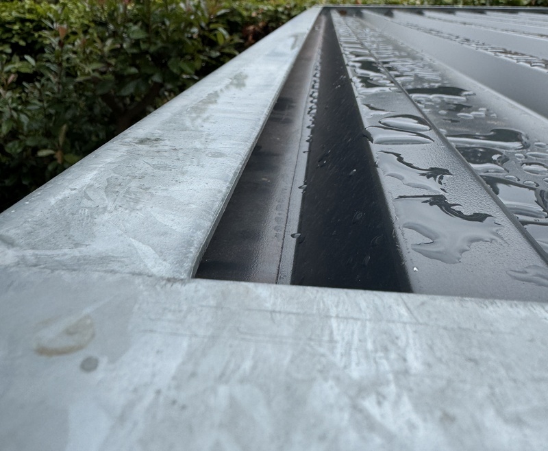

Anderzijds heeft het ook te maken met de constructie zelf: regen vindt langs de dakrand en hoeksteunen een weg naar binnen. Dit was ook een initieel probleem met de afvoer. Een extra overhang zou dit kunnen verhelpen zodat druppels meteen op de grond vallen :

Men heeft geprobeerd om het dak te laten eindigen op een hoog stuk van het profiel door een stukje extra te plaatsen op het dak, maar water vindt dus nog steeds een weg tussen de 2 platen:

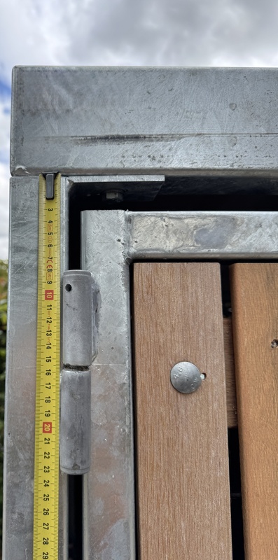

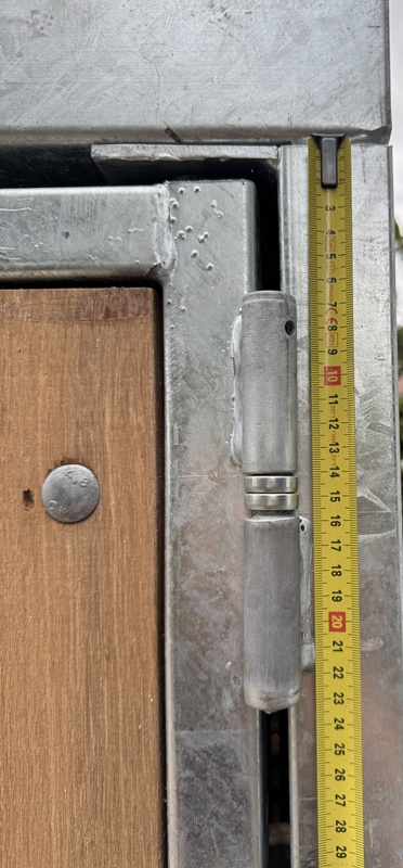

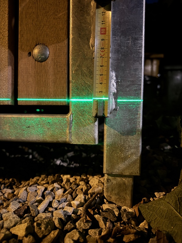

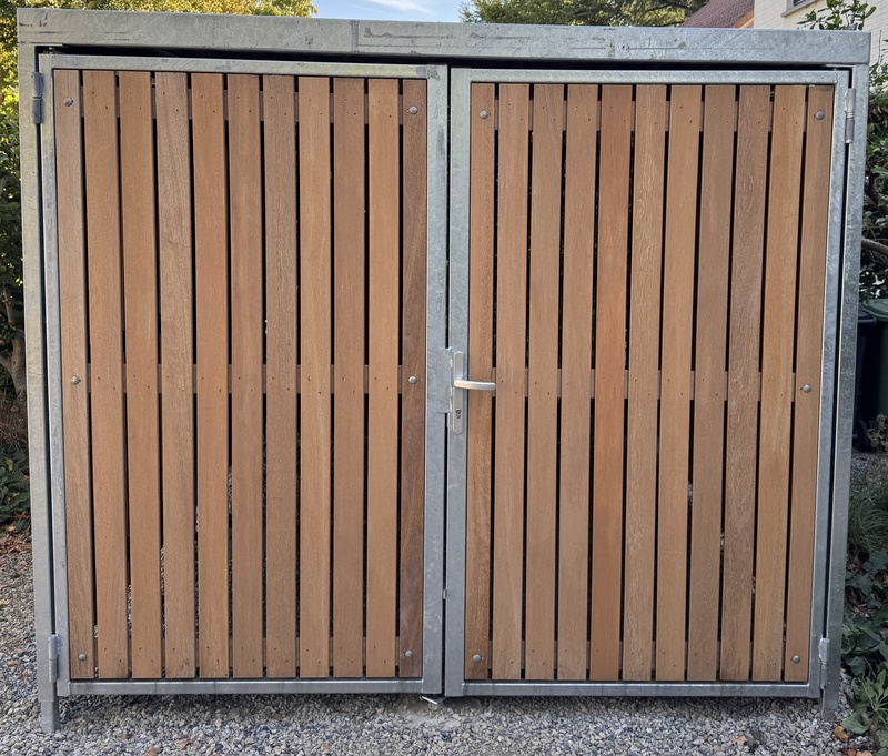

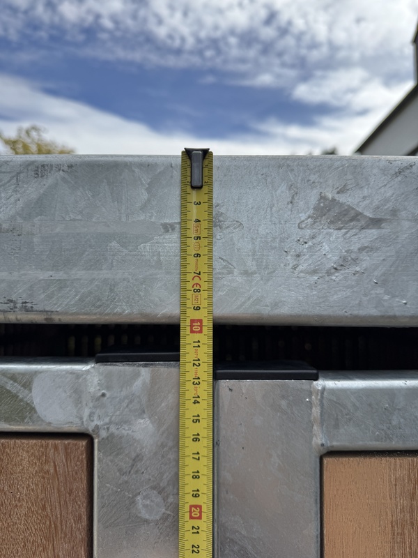

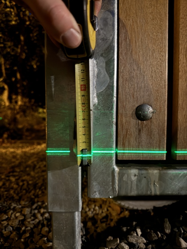

M.b.t. de deuren heb ik geconstateerd dat er ongeveer 1 cm hoogteverschil is tussen de scharnieren op de verticale staanders waarop de deuren rusten. Dit had ik al enkele maanden geleden laten weten, maar dit werd nooit verholpen :
Afbeeldingslocatie: https://tweakers.net/i/Xix_yl7NvO8b-GD9B1qLXzreR0A=/x800/filters:strip_icc():strip_exif()/f/image/6FmIYKh4qlwQHEjPwbISO6Gd.jpg?f=fotoalbum_large
Afbeeldingslocatie: https://tweakers.net/i/_Mza1_QBZY7zwvmaLUp3ESL3-Ug=/x800/filters:strip_icc():strip_exif()/f/image/0n2DO3M01n9UVZZHGoGJGDy5.jpg?f=fotoalbum_large
Nochtans staan de scharnieren op eenzelfde afstand gelast:
Afbeeldingslocatie: https://tweakers.net/i/9O_iMoCSsl_Y4tR2qcXFXhYiwfc=/x800/filters:strip_icc():strip_exif()/f/image/hXAHFB4k9n63PVwG1tF2ESDu.jpg?f=fotoalbum_large
Afbeeldingslocatie: https://tweakers.net/i/PvqslkT5aVNzsVvDBSUA2FYla4g=/x800/filters:strip_icc():strip_exif()/f/image/rfbXwy59cm4uAdZInOsdKQii.jpg?f=fotoalbum_large
Afbeeldingslocatie: https://tweakers.net/i/vSYg9BS-gZqZoQq3oQd_YAkJPJc=/x800/filters:strip_icc():strip_exif()/f/image/vTzqlwjgKvxr5373QK9VO78C.jpg?f=fotoalbum_large
Afbeeldingslocatie: https://tweakers.net/i/-NoQowwe3nd9kArxWhHfsLPIXiI=/x800/filters:strip_icc():strip_exif()/f/image/PzDgkZtkwFIIvjZKEUhM3Gtu.jpg?f=fotoalbum_large
Desondanks de 2 ringen aan de rechterkant, blijft er nog een hoogteverschil van 1 cm over: Afbeeldingslocatie: https://tweakers.net/i/FXRZyvdrJUr0ZUxRN0hOSe5K1lQ=/x800/filters:strip_icc():strip_exif()/f/image/JPxlHhV3DLn76YVxFpDg724H.jpg?f=fotoalbum_large
Een volledig beeld langs voor:

Tja... Het ligt niet aan jou.. ;)
Dit is echt scheef. En van die ringen ertussen is echt geen oplossing. Ik zou het tenminste niet accepteren voor iets nieuws.

Rechterkant staat te laag.

de voor de kijkers rechter kant staat te laag, gewoon omhoog met dat ding , dat water naar binnen komt (ook als het dak helemaal goed is, is inherent aan het ontwerp/ de uitvoering. Er zijn geen waterholletjes in staal dus dat gaat gewoon het profiel naar binnen volgen. een overstek zou helpen maar een lipje ofzo ook , ik durf alleen niet te zeggen of je dat mag eisen, e.e.a. zal sterk afhankelijk zijn van hoe je de opdracht hebt gegeven.

Ik heb weinig verstand van bouwen, maar zelfs ik zie dat met zo een dak het water naar binnen komt. Volgens mij hoort een dak OVER je constructie te lopen, nu ONDER je constructie. Nu lijkt het net een emmer die het water opvangt.

Volgens mij zou dat wel kunnen werken wanneer het dak aan beide kanten van de dakrand op het hoogste punt van het profiel eindigt. De dakrand heeft nog enkele cm overlap over het dak. Alleen eindigt het bij ons op het laagste punt …

Volgens mij lekt zo'n lessenaarsdak bij deze constructie altijd als de helling niet schuin genoeg is, daar lijkt het nu wel op.
Dus dan lekt het via het dak als de wind 'van achteren komt', dat kan verminderd worden door een schuiner dak of meer overstek van het dak t.o.v. de damwandprofielplaat.
Maar door de constructie van het hele hok heb je **altijd** lekkage als de wind van andere kanten komt tijdens de regen. Het waait altijd tussen de planken door of over de deur heen.
Misschien is een simpele oplossing een stuk worteldoek aan de binnenkant op de witte rand (van je eerste foto) plakken. Hoeft niet helemaal tot de grond, maar hoog genoeg om de ergste spetters af te vangen. Scheelt dan ook dat pottenkijkens niet zien wat er in je hokje staat.
Ik heb wel eens bij een bedrijf onder een afdak gestaan waar de achterkant open was met een soort van kippengaas, als daar de wind op stond tijdens regen was het alsof er iemand met een brandslang door een vergiet op je stond te spuiten.
  • TheGhostInc
Heel eerlijk:
Als ik dit zelf zo had gebouwd, dan was ik hier gewoon tevreden mee geweest.
Zeker in een tuin heb je gewoon soms wat hoogte verschil, zetting etc.
Als alles functioneel goed is (dus geen klemmende deuren e.d.) zou ik het laten staan.
Maar aangezien je dit bij een bedrijf hebt laten doen, hangt het af van a.) hoeveel tijd/zin/moeite je erin wilt steken b.) wat je juridisch kunt verwachten.
Er wordt hier al heel snel geroepen dat de hele constructie dan maar afgebroken moet worden en dan niks betalen. Maar als ik kijk naar de problemen, dan lijkt me dat wel echt een stap te ver.
Helemaal als de lekkage met een bus kit is op te lossen (en dan krijg je nog een paar tientjes korting, zodat je dat om de paar jaar kunt vernieuwen).
En de scheve poort, dat is vooral optisch. Ze zouden ook nog een keer de scharnieren kunnen lassen op de juiste hoogte, maar dan krijg je weer kieren. Maar meer dan een paar honderd euro zou ik niet heel reëel vinden.
Het is ook lastig in te schatten of er niet meer speelt, als je poort net niet 100% haaks is of een profiel een beetje gebogen is, heb je ze een paar mm verschil te pakken.
Meer als voetnoot:
Ik vind de afwerkingsniveau's tegenwoordig wel extreem aan het worden. Alles moet rechter dan recht, perfect uitgelijnd en zonder enig vlekje of beschadiging, Als ik dan zie hoe sommige dingen 20-50 jaar geleden werden gemaakt, dan snap ik wel dat alles gruwelijk duur aan het worden is.
Ik heb hier zelf een keer een kruislijnlaser gehad die niet meer 100% werkte, dan zit alles er dus een tikkie scheef in. Als ik een dure kruislijnlaser erbij pak, dan is de "Nivelleernauwkeurigheid ± 0,2 mm/m", die van de Lidl; "Nivelleernauwkeurigheid ± 0,4 mm/m"
Als een van jouw rij poeren 1cm te hoog/laag staan, dan valt dat binnen de nauwkeurigheid waarmee je kunt werken met een goedkope kruislijnlaser (als ze 2,5m uit elkaar staan) en moet de dure wel geijkt zijn en moet niemand hem hebben laten vallen...
Ik zal niet ontkennen dat een open belatting niet waterdicht is. Maar de regen wordt best goed tegengehouden naar mijn ervaring. Hieronder een vb van dezelfde wand, de ene kant waar het lekt omwille van het dak waarbij je zo het spatpatroon ziet, en de andere waar het een beetje nat is tussen de latten:

  • jadjong
Wat vinden ze zelf van het vooraanzicht waar de ene deur een centimeter lager gemonteerd is dan de andere? 8)7 Of hebben ze alleen Stevie Wonder en Ray Charles op de buitendienst werken?
Wat mij betreft beginnen ze opnieuw en gebruiken ze daarbij een hagelnieuwe waterpas in combinatie met een kruislijnlaser op statief. Die ze als compensatie na de klus aan jou doneren.
  • HannesB
  • Laatst online: 11-10 20:15
TheGhostInc schreef op maandag 1 september 2025 @ 11:52:
Heel eerlijk:
Meer als voetnoot:
Ik zal niet ontkennen dat ik meer dan gemiddeld perfectionistisch ben. En als ik dit zou geplaatst hebben voor de eerste keer, zou ik ook niet ontevreden zijn. Maar rekening houdend met:
- de prijs van 7000 euro,
- dat de monteurs al enkele jaren ervaring hebben (met grotere en complexere projecten)
- de indruk werd gegeven weinig belang te hechten aan details: zo heb ik zelf nog een slotgat moeten bijvijlen nadat ze dit extra hadden uitgeslepen en de grondgrendel juist moeten monteren achteraf
- ik zelf heb aangegeven dat de scharnieren niet waterpas staan, maar hier nooit iets mee werd gedaan
- er nu al voor de 3e keer een nieuw dak ligt, maar nog steeds lekt
- de berging ook al 2 keer na plaatsing opnieuw werd aangepakt (de eerste herstelpoging was heel dramatisch want toen stond de berging in een zeshoek ipv rechthoek)
- er ondertussen al gemakkelijk 10 uur werk in gekropen is in 3 sessies van 3 à 4 man per keer
- we nu 4,5 maand verder zijn na initiële plaatsing met het huidige resultaat in de foto's
- de website zelf over het algemeen een hoger afwerkingsniveau toont in hun foto's (geen cm hoogteverschil + 2 ophoogringen rechts die samen ook nog een cm ophogen, maw 2 cm hoogteverschil)
denk ik niet dat ik overdrijf om op zijn minst teleurgesteld te zijn en de prijs veel te hoog vind. De deuren zijn inderdaad optisch storend, niet functioneel maar had men wel kunnen verhelpen tijdens de 2 herstelpogingen. Een lekkend dak daarentegen vind ik niet ok.
  • HannesB
jadjong schreef op maandag 1 september 2025 @ 12:04:
Een kruislijnlaser wordt niet gebruikt. Enkel een waterpas, en spankoorden waarna alles wordt vastgezet.
