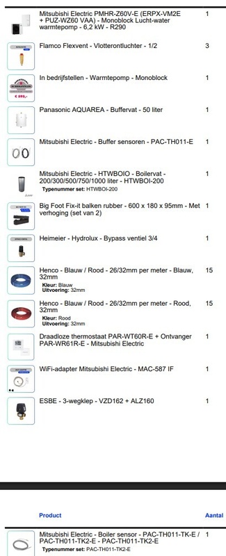

Vraag 1:
Ik neig naar de 6 kw, maar de 8kw geeft misschien wat meer ademruimte. Het nadeel van de 8kw variant is dat deze op papier een iets minder gunstige COP haalt en deze volgens de handleiding max 22A trekt en op 25A afgezekerd zou moeten worden. Omdat ik alleen confomaten heb zou ik een 20A comfomaat overwegen.
Vraag 2: in een offerte die ik heb gekregen wordt ook een buffervat van 50 liter aangeboden. Omdat ik geen naregeling heb maar wel ingefreesde vloerverwarming in de dekvloer twijfel ik of dit nuttig is?
Vraag 3: daarnaast wordt er ook een Bypass ventiel op de offerte gezet, onnodig in mijn sitautie als alles altijd open staat?
Vraag 4: Ook wordt er een ESBE 3 wegklep op de offerte gezet, maar ik dacht juist dat die in de Hydrobox al verwerkt is? (Hydrobox omdat ik alleen een horizontaal boilervat kwijt kan en geen cilinder)

Afbeeldingslocatie: https://tweakers.net/i/Pw2VuRlY81sNqaXn9bTazzKtCD0=/x800/filters:strip_icc():strip_exif()/f/image/SnS5sPvuGJeVDdfbKkZ7aYYZ.jpg?f=fotoalbum_large
