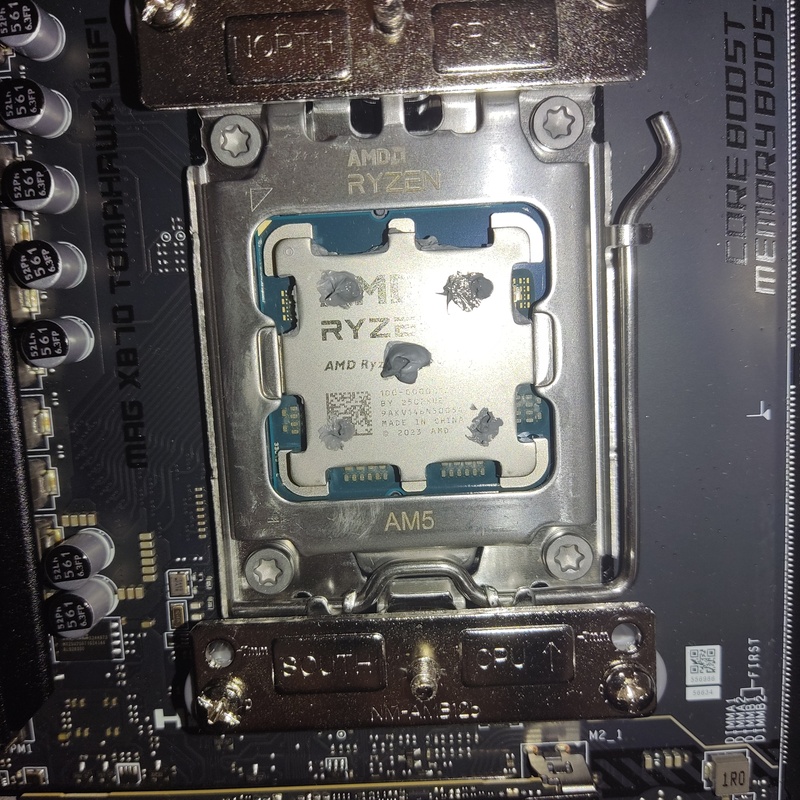

Extreme CPU temperatuur in de bios wijst op een montagefout. Foto's svp, en haal je koeler er maar alvast vanaf.

Wat plaatjes
Oud:
Afbeeldingslocatie: https://tweakers.net/i/zAU3jq6IXGmvudtItHE4ycCkT8U=/800x/filters:strip_icc():strip_exif()/f/image/tdQpTrw82b8hFvv0uevaRqdt.jpg?f=fotoalbum_large
Afbeeldingslocatie: https://tweakers.net/i/gjZAAzvWEFBZPqOE7ClTOfg99IY=/800x/filters:strip_icc():strip_exif()/f/image/BY4JbWRDU2xQUTjmG7hd4IVT.jpg?f=fotoalbum_large
Nieuw (Arctic MX-6):
Afbeeldingslocatie: https://tweakers.net/i/sS2dnTuYAJWgZx9FuwgbQhfZME8=/800x/filters:strip_icc():strip_exif()/f/image/HdJm8I1rfVsTsAMAxv7pdFLq.jpg?f=fotoalbum_large
Afbeeldingslocatie: https://tweakers.net/i/0HcwcxdVU__chskzdYD1UqWd9AY=/800x/filters:strip_icc():strip_exif()/f/image/rMYE9G1pGPwE45mq9UeMKuHm.jpg?f=fotoalbum_large
Afbeeldingslocatie: https://tweakers.net/i/kLYnhbgNrALQhtq3xIi-e0AD-8Q=/800x/filters:strip_icc():strip_exif()/f/image/n6yNHsMPev21Hof7X9FjuQsB.jpg?f=fotoalbum_large

Ik vind die laag pasta persoonlijk veel te dik maar dat zat t probleem waarschijnlijk niet zijn

Verder is de koelpasta niet goed verdeeld,niet de gehele heatspreader is bedenkt,dat is wel echt wat je wilt,ik zou de x techniek niet gebruiken zorgt blijkbaar niet voor goede verspreiding.
Verder gebruik je wel de goede mounting kit voor die koeler voor am5,die ziet er heel anders uit als die er voor bedoeld is:

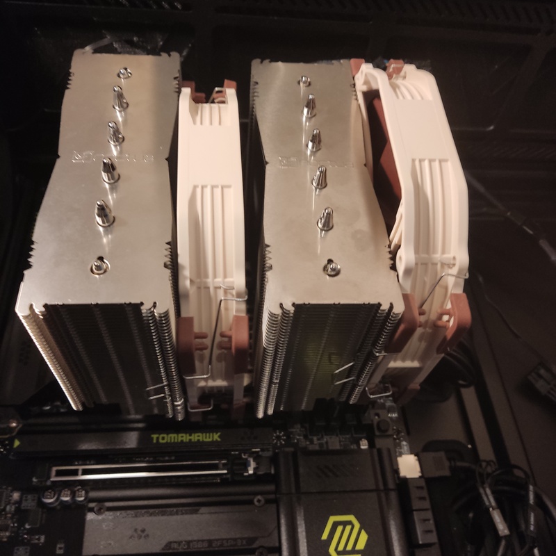

Kast is een uitvoering: Fractal Design Define 7 Zwart

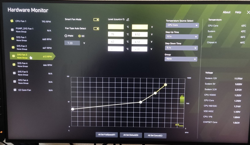

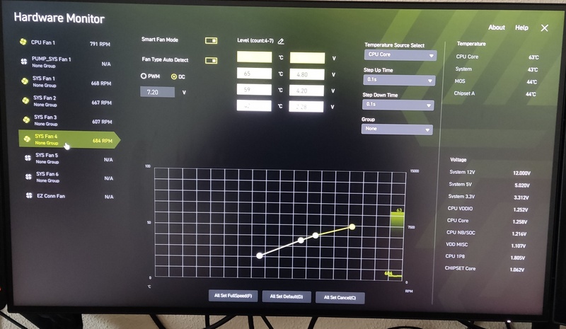

Ik zit al lange tijd te klooien met de fans. Dit is hoe ik het nu heb:
Afbeeldingslocatie: https://tweakers.net/i/wVpC9ky4yKGLebntywDcN7EWy5c=/800x/filters:strip_icc():strip_exif()/f/image/tvKyy6XNJEMAaRmCv7j7zCCY.jpg?f=fotoalbum_large
Achter uit.
Afbeeldingslocatie: https://tweakers.net/i/H9I1Cl3sc3zsxlsOpqYqU5Isg60=/800x/filters:strip_icc():strip_exif()/f/image/24Vxl1t1vfe7kxlcliFEO0s2.jpg?f=fotoalbum_large
Voor 2x uitvoering: Noctua NF-A14x25 G2 PWM Sx2-PP, 140mm in
Afbeeldingslocatie: https://tweakers.net/i/xBRLwfgFvkdlbJ1Lt6mOKJnNnBQ=/800x/filters:strip_icc():strip_exif()/f/image/GUtkV6ELGSINMWgDoS5XLWW4.jpg?f=fotoalbum_large
Voor 120 mm in
Afbeeldingslocatie: https://tweakers.net/i/pQ_etrZZ0PWkrbHHpplxrtORiSk=/800x/filters:strip_icc():strip_exif()/f/image/7Lg9jkxm9PE0qerHO4vLYiff.jpg?f=fotoalbum_large
Onder 140 mm in.
Afbeeldingslocatie: https://tweakers.net/i/H7aV9gDUYZ6vPhf3Me3D1iYjA5o=/800x/filters:strip_icc():strip_exif()/f/image/94r2TNK0t8anGxMQHRL2jkSs.jpg?f=fotoalbum_large
Idle voelt de koeler niet echt warm aan. De toren voor voelt koeler aan dan die achter. Als ik render voel ik dat de onderkant van de toren voor minder snel warm wordt dan aan de bovenkant. Misschien ook bij de achter toren. Het is moeilijk te zeggen. Als er een verschil is is het geen groot verschil.

Aangezien je CPU 63°C is in de bios heeft wat ik vroeg geen zin. Doe eens wat @freaky35 suggereert.
Het heeft geen zin om aan de fans te zitten, niet het probleem.

Op jou foto zie ik ook dat het koelpasta niet helemaal over je cpu zit. Dit had ik de eerste keer dus ook..

Lijkt wel of er iets in de weg zit en dat je koeler gewoon niet strak tegen de cpu aan zit.
Ik zat al te kijken of je de correcte afstandsbusjes (die van kunststof) had gebruikt maar dat lijkt het geval, de grijze variant bij de AM5 kit.
Zit je koeler niet tegen een ander component aan?
Of er klopt iets niet met je (offset) mounting kit: het lijkt anders ook wel of dat de cpu koeler er te ver uit het midden van je cpu op zit.
Maar dat is wellicht het effect van de offset mounting.
Op de foto's heb je in het onderop je cpu gewoon contact maar boven niets, daar zit geen koelpasta.
Kan dus inderdaad ook iets met de schroeven te maken hebben, dit lijkt anders ook wel niet uniform aangeschroefd.
Alsof je eerst een schroef helemaal hebt vastgeschroefd en daarna de ander.
Vergeet inderdaad die hele offset montage eens en probeer het met de standaard montage.

  • Laatst online: 23:55
Bios gebruikt default settings, cpu beugel gebruik ik de standaard gaten ipv de 7mm offset. Koeler nu ook omgekeerd. En nu ging ie er gemakkelijker op en beide schroeven moest ik evenvaak draaien.
Afbeeldingslocatie: https://tweakers.net/i/ucY4R-Yr2jnUeuP78-Qgvdj0Qx0=/800x/filters:strip_icc():strip_exif()/f/image/jpwC5UthO0bwuEa9QDzlu5z9.jpg?f=fotoalbum_large
Afbeeldingslocatie: https://tweakers.net/i/XApFiQxjM8bBfMgsEA9tUYvSGbc=/800x/filters:strip_icc():strip_exif()/f/image/B66LM3h4dCgRJEGEIXvcpnU2.jpg?f=fotoalbum_large
Afbeeldingslocatie: https://tweakers.net/i/W3fxRWCjWutqQjgQclgVoUzcP5g=/800x/filters:strip_icc():strip_exif()/f/image/tZiqarDjjGRPmC7jNVQvYprE.jpg?f=fotoalbum_large
Idle schommelt nu tussen 45-51 graden
Blender CPU render tussen 81-83 graden @ 4.9GHz op all cores.
Dit is met de kast nog open en fans die heel hard blazen onder load.
Deze temps zijn beter dan eerst, maar is dit goed genoeg? En ik moet de fancurve nog aanpassen...

Wat voor temps krijg je in cinebench 23, dan kan ik zien wat die van mijn 9950x3d in vergelijk doet.
Temps zijn binnen de marge,83 c is niet schadelijk ofzo als je dat bedoelt
Het ziet er nu heel wat beter uit als eerder dus :)
Wat je nog kan proberen(indien je dit nog niet gedaan hebt) is een undervolt. Dus met curve optimiser, zet die op -15 a -20 test voor stabiliteit en kijk opnieuw. Hoeveel fans zit er nu op de d15?
qua koelpasta mag je trouwens wel iets meer pasta gebruiken voor de kleinere dots,die is nu wat mager.
Zat er bij je koeler trouwens geen sheet,voor als je teveel koelpasta gebruikt,ik weet dat noctua die levert nu bij z'n koelers. Die schuif je over de cpu en zorgt er voor dat je geen pasta op plekken op de cpu krijgt waar je niet wilt.

minoc schreef op maandag 1 september 2025 @ 15:56:
Load komt overeen met wat tweakers en tpu gemeten hebben.
review: AMD Ryzen 9 9900X en 9950X - Zo kan de snelste cpu toch teleurstellen
https://www.techpowerup.com/review/amd-ryzen-9-9950x/25.html
Dus ik zou zeggen 8)
Idle rond de 50 is ook vrij normaal (je bent nooit "echt" idle), in de bios verwacht je wel wat meer rond de 35 (dat is wel echt idle).

Ik draai Linux, dus heb geen Cinebench. Ik gebruik phoronix-test-suite.
Ik had eerder -20 op all cores en onder high load ging het prima qua stabiliteit, maar tijdens foto editten, en tijdens een filmpje toch gecrashed. Ik ga er van uit dat dat kwam door de -20, anders heb ik een groter probleem.
Er zitten 2 fans op de koeler. De 2 die er bij zaten.
Nee er zat geen sheet bij de koeler. Staat ook niets over op in de manual.
Kast is dicht en heb een beetje met de fancurve veranderd. Ik idle nu rond de 55 graden en full load 88 graden. Misschien nog wat verder aanpassen en misschien ook de TDP.
  • freaky35
  • Laatst online: 23:08
Ja dan is -20 niet stabiel, probeer eens 15 of 10. 88c is wel erg heet, zeler als je lang en veel gaat renderen ect
