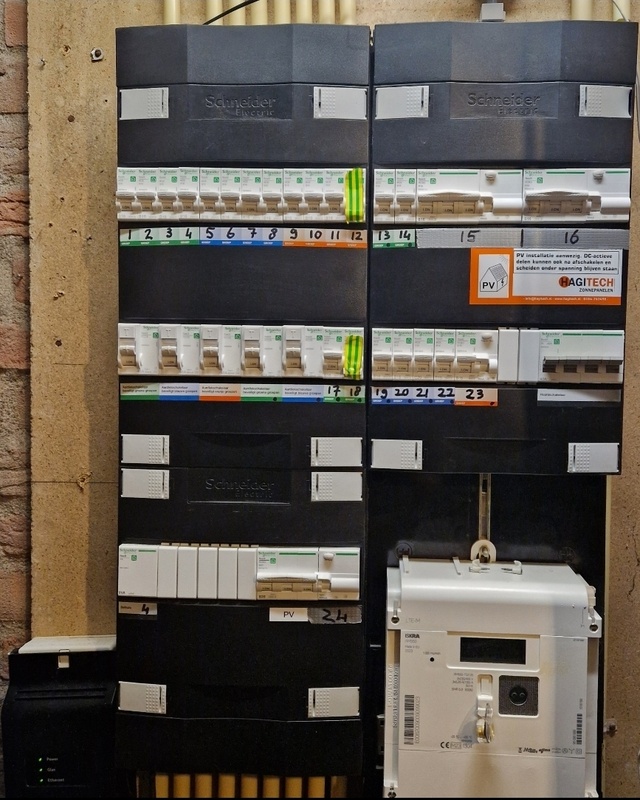

Uitbesteden of zelf doen maar reken op tegenvallers. Zo kreeg ik met geen mogelijkheid nieuwe draad op één plek en rara: flexibele buis, niet gebeugeld, in een S-bocht door een hollewand muur. O ja en een aantal WCD’s aangesloten vanaf een centraaldoos in een andere ruimte, origineel 1974. Mijn tip zou zijn om eens in de buurt te vragen naar ervaringen en kennis (van hoe de leidingen lopen). Ik heb het meeste zelf gedaan met wat hulp bij het trekken (en duwen) en een paar lastige stukken met de elektricien die de meterkast verving. De meeste WCD’s vervangen door half inbouw Berker S1. Voor mij op dit moment prima.
Afbeeldingslocatie: https://tweakers.net/i/ptZxG_t74XnH1GiHU_c1r9gcaLc=/x800/filters:strip_icc():strip_exif()/f/image/nbdAvkBMpLyINutrKJ7O5n9k.jpg?f=fotoalbum_large
Afbeeldingslocatie: https://tweakers.net/i/zl3B2Kgh8qFpEDS7sE-IsMhOtUo=/x800/filters:strip_icc():strip_exif()/f/image/dSJHr5EbgOrpmXYsXIrnRuXV.jpg?f=fotoalbum_large

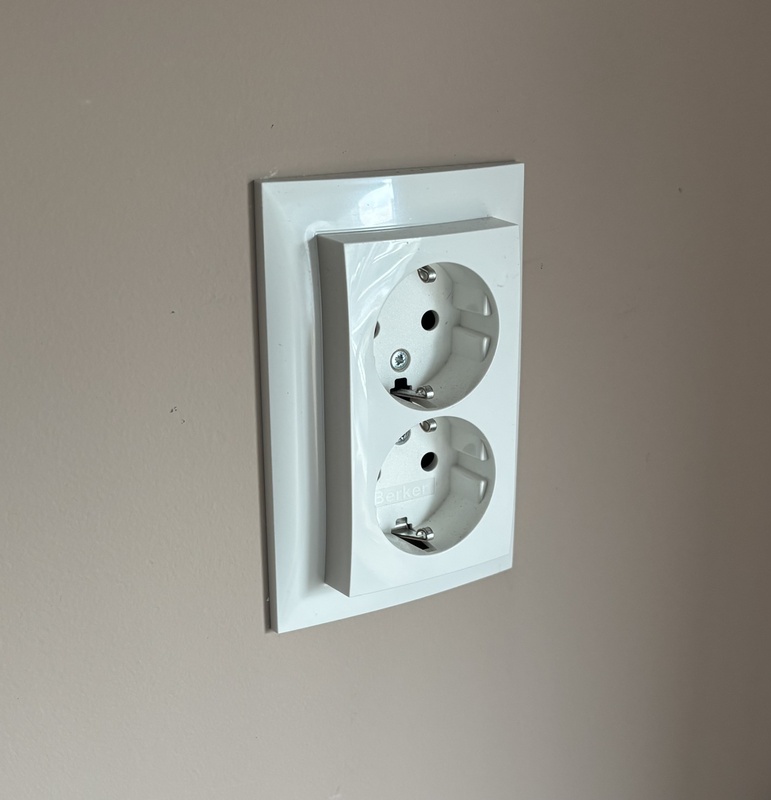

Als je naar die uren kijkt kloppen die offertes dus ook wel. Ik heb dan nog niet alles hoeven doen; centraaldozen op de verdieping zijn allemaal gehandhaafd (hadden al aarde). De rest alles opnieuw getrokken en heel veel toegevoegd.
€25k voor een kleinere woning klinkt dus hoog maar zoals al door 19 anderen genoemd hangt het erg helemaal vanaf wat er moet gebeuren. Als jij centraaldozen in betonnen plafond versleept wil hebben dan gaat het hard.
Afbeeldingslocatie: https://tweakers.net/i/SikY3MMumhyHd7J60IZhe0FnMP0=/x800/filters:strip_icc():strip_exif()/f/image/A6eC4HZ9FNS2jb1LmxaQ57mU.jpg?f=fotoalbum_large
Afbeeldingslocatie: https://tweakers.net/i/7ai90yWsJSdLje148HjtDeB7V1Q=/fit-in/4920x3264/filters:max_bytes(3145728):no_upscale():strip_icc():strip_exif()/f/image/HdrW9Nss8UwuKqPvziGNa8JX.jpg?f=user_large
[ Voor 19% gewijzigd door assje op 30-08-2025 19:36 ]
