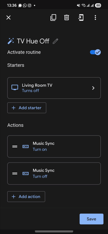

Iemand heeft een workaround gevonden:
https://www.reddit.com/r/Hue/s/6JspqTBpqY
I've found a temporary workaround to stop hue sync when TV is off using Google Home.
Afbeeldingslocatie: https://tweakers.net/i/yRFb8Uq6v0n0Azc9aeDy1bIAXCk=/x800/filters:strip_exif()/f/image/i7Q3YH1cO1jMaqvQp9Bxkbhv.png?f=fotoalbum_large
This forces hue sync to go into Music Sync, then stopping it will also stop Hue Sync itself.
Make sure in the Hue app also configure "When Sync Stops" to "Off" if you want the lights to turn off with the TV.
Edit: If you haven't got Music Sync in your device list, connect a service to Sync in the Hue App first (e.g. Spotify), then add device Music Sync in Google Home.

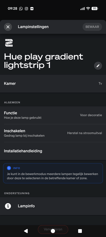

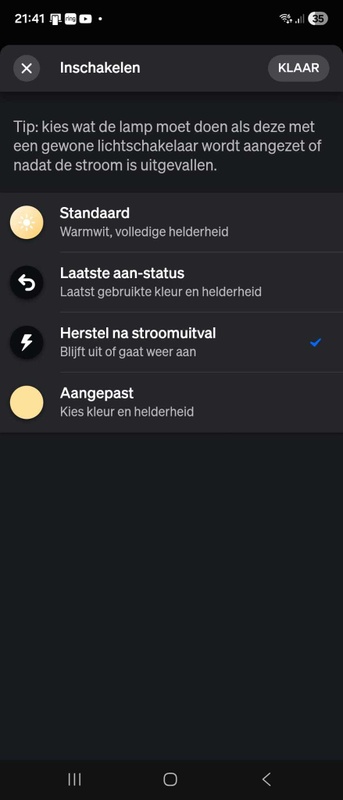

Ik heb de hue lightstrip in een entertainmentruimte gezet en daarin een groep overdag en een groep avond gezet, waarin ik de lamp overdag dus uitzet en in de avond aan.
Maar ook dat is een rommeltje. Zet je hem overdag aan dan nog gaat ie branden (niet syncen).

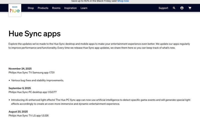

Ik kreeg net een reactie op mijn mail:
Thank you for contacting us regarding your Philips Hue product with ticket number 6537937.
With respect to the issue you are experiencing: The update (version 1.7) is currently scheduled to be released in November 2025. While I cannot provide an exact date, we kindly ask you to keep your Philips Hue App and your TV’s software up-to-date; the automatic shut-off should be fixed once this new version is installed. For now, the only necessary action is to manually stop the synchronization in the app until the new software version is released.
My apologies for the inconvenience this is causing, but I hope the knowledge that a solution is forthcoming helps you!
Regarding this specific matter, please let us know if the issue is resolved or if you require any further support or clarification.
We thank you for your interest in our products and for bringing this to our attention.
Nog even wachten dus...

Hallo,
Ik heb zo ongeveer alles geprobeerd als hiervoor geschreven.
Het lijkt erop dat bij mij alles weer functioneert als voorheen.
Stappen die ik heb genomen
Cache geleegd, stroom-reset
Misschien de belangrijkste wat lijkt te werken:
Gedrag lamp bij inschakelen
Deze heb ik gewijzigd van 'uitschakelen bij stoppen sync' naar 'herstel na stroomuitval'
Afbeeldingslocatie: https://tweakers.net/i/Ggr38uJAxB5FLjPrtgWaiAspi8g=/x800/filters:strip_exif()/f/image/JTMV0xvvhMfz16RJNDFlT2DS.png?f=fotoalbum_large

Rene18 schreef op maandag 10 november 2025 @ 09:33:
Hallo,
Ha, nice.Net jouw stappen doorgelopen, lampen gaan weer uit bij uitzetten TV _/-\o_

ik vond dit en het werkt. Moet je wel ambilight regelen via Home Assistant.
https://www.reddit.com/r/...e_after_tv_is_turned_off/

Afbeeldingslocatie: https://tweakers.net/i/UHSdH4Am8wGu3csrRDXB4CPp18g=/800x/filters:strip_icc():strip_exif()/f/image/MEDbVuecA3hFmGIBCNUYzDUh.jpg?f=fotoalbum_large
Er is een nieuwe versie van de TV app
