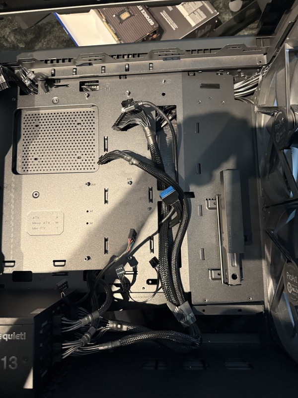

Ik heb een kast de Asus ProArt A602 en een videokaart de Asus x Noctua 580.
Qua afmetingen enz. past ie prima.
Ik krijg m met geen mogelijkheid aangesloten op de PCI slots zowel 1 of 2. Liefst 1 natuurlijk.
Hoe dit kan geen idee, ik heb alle bracelets van de achterkant eraf gehaald, er is niets dat het blokt.
Ik heb dit veel vaker gedaan maar nu lukt het gewoon niet ben er al zeker 4 uur mee bezig in 2 dagen.
Geen software nog, systeem is nieuw en moet nog van een installatie worden voorzien.
Kast neergelegd, op een tafel gezet, videokaart nagelopen, ziet er goed uit. veel licht erop zetten.
Als iemand me kan helpen heel graag! Ik kan foto's sturen, teams meating houden enz.

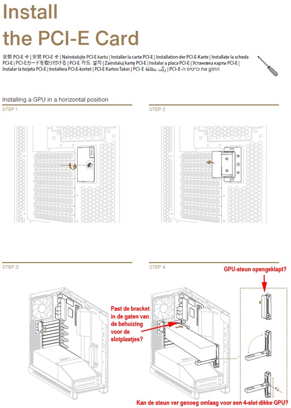

Als het moederbord correct geinstalleerd is, dan kan je checken of de grafische kaart fysiek erin past.
Afbeeldingslocatie: https://tweakers.net/i/o-LjBpa8Ks8hsybAMwxUxcXoVwY=/x800/filters:strip_icc():strip_exif()/f/image/VvopIVdEllvfITVdVpSqO6gS.jpg?f=fotoalbum_large
Kan de bracket in de gaten voor de slotplaatjes? Is de grafische kaart zo lang dat de GPU-steun in de weg kan zitten? GPU-steun opengeklapt? Kan het ver genoeg naar beneden voor een 4-slot dikke grafische kaart?

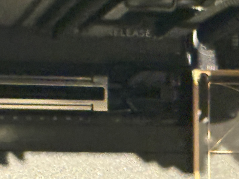

Foto van hoever de videokaart wel gaat?
Is de borging van het PCIe slot open?

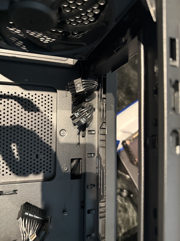

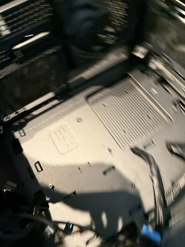

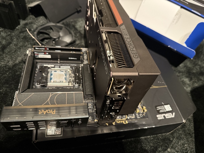

Homer-Simpson schreef op vrijdag 29 augustus 2025 @ 20:56:
Foto’s in dit topic helpen ons om je van advies te voorzien. Maak eens wat foto’s van de open kast met de kaart erbij in de buurt en laat eens zien waar de blokkade zit.
Afbeeldingslocatie: https://tweakers.net/i/ZGzcWIMRXdNbboZu5jkkwyP5bAI=/800x/filters:strip_icc():strip_exif()/f/image/ugJbPtBXvw3NJu1X961mUNap.jpg?f=fotoalbum_large
Afbeeldingslocatie: https://tweakers.net/i/GHRfUu8hTrahbNq1vb1zt_08aUM=/800x/filters:strip_icc():strip_exif()/f/image/0fbPa0higK6dshXoOO9mEUPK.jpg?f=fotoalbum_large
Afbeeldingslocatie: https://tweakers.net/i/JFs9e1XqfmTS8qCJMx7Qkyd80n0=/800x/filters:strip_icc():strip_exif()/f/image/8AP9JeVtbTFgHE1sYdQoaPzf.jpg?f=fotoalbum_large
Afbeeldingslocatie: https://tweakers.net/i/WhRO4xsaxIbwANndtf9txzRHfnc=/x800/filters:strip_icc():strip_exif()/f/image/NuS9UhLowFARngNx78XF2PdN.jpg?f=fotoalbum_large
Afbeeldingslocatie: https://tweakers.net/i/_PlD8qn3Gk09KAxs23psRawMM68=/800x/filters:strip_icc():strip_exif()/f/image/enDWItNhwdUDQJPtHAJrObMj.jpg?f=fotoalbum_large

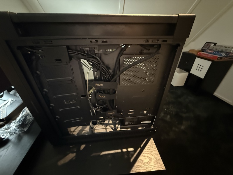

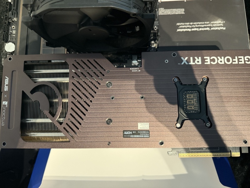

  • Aramius
  • Laatst online: 30-10 15:22
Afbeeldingslocatie: https://tweakers.net/i/p_hgv7iwpZfqN2tVotQrcytwRow=/800x/filters:strip_icc():strip_exif()/f/image/GpZN7Cj2z9WWRoGrAieDhiwR.jpg?f=fotoalbum_large
Afbeeldingslocatie: https://tweakers.net/i/irlDCFm9HsWlrukvyJWP5QNTboA=/800x/filters:strip_icc():strip_exif()/f/image/VfopVWOI1QBu53THpipmDzyI.jpg?f=fotoalbum_large
Afbeeldingslocatie: https://tweakers.net/i/rxWCswWC5L5TK8c_4wn2CT6PMEI=/800x/filters:strip_icc():strip_exif()/f/image/5DrHPuQ0nPj4TnJK7YGtiAIw.jpg?f=fotoalbum_large
Afbeeldingslocatie: https://tweakers.net/i/rU1aRbwy8fF5FzwtptNx3uazG0M=/800x/filters:strip_icc():strip_exif()/f/image/Kf9s4mhpY0BJNjRf51crfwfp.jpg?f=fotoalbum_large

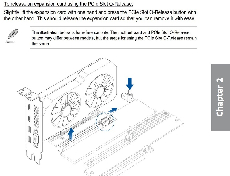

Dubbelcheck (handleiding)
Afbeeldingslocatie: https://tweakers.net/i/_7A3B8sQyJdcC7n2BOS5C63di44=/800x/filters:strip_icc():strip_exif()/f/image/VjSPnmyQBv0tt7aqKpQzgJRD.jpg?f=fotoalbum_large
  • Aramius
Ga ik proberen

Uszka schreef op vrijdag 29 augustus 2025 @ 20:56:
Ja borging is open ik hooor alleeen 0 click en kan de kaart zonder moeite losmaken.

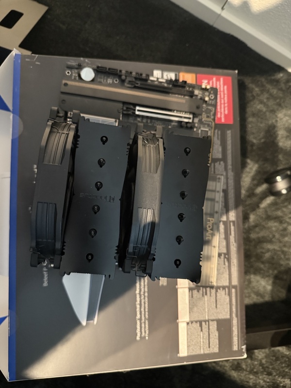

MAX3400 schreef op vrijdag 29 augustus 2025 @ 21:06:
Moederbord uitbouwen, op de doos leggen, videokaart erin frummelen?
Heb je veel meer inzicht of & waar het eventueel mis gaat. In ieder geval sluit je dan de kast uit.
Goed idee zeker, ik probeerde het te voorkomen maar mss is het niet naders.
PSN: Aramius1810
  • Aramius
Aramius schreef op vrijdag 29 augustus 2025 @ 21:15:
Geprobeerd maar nog niet gelukt helaas!

Als je niet voelt dat iets de grafische kaart tegenhoudt en de bracket (metalen plaatje aan de grafische kaart waar de DisplayPort en HDMI uitgangen zijn) kan past goed in de behuizing, dan kan het moederbord te laag/diep liggen.

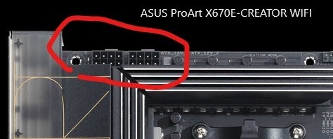

Als ik je foto's in Aramius in "Nieuwe videokaart niet in nieuwe pc te zetten." bekijk, zat daar geen enkele kabel linskboven in.
Afbeeldingslocatie: https://tweakers.net/i/BdnuCd8NhTafYK96N16v84VHiPM=/fit-in/4920x3264/filters:max_bytes(3145728):no_upscale():strip_icc():strip_exif()/f/image/IGrjSD4F4W2RaWEP4ILilJJf.jpg?f=user_large
Afbeeldingslocatie: https://tweakers.net/i/NILICS2JKdWcD85Dryt-6E7nHks=/800x/filters:strip_icc():strip_exif()/f/image/ILcLAUBkcIm5y5Fl87wAG6yP.jpg?f=fotoalbum_large

Ik had beide 8 pins wel aangesloten.

ik heb nu weer dhet moederbord en de gpu uit de kast gehaald.
De power supply en front kables wel laten zitten.
Afbeeldingslocatie: https://tweakers.net/i/lMiMf-7_v7PgEhByEyDvK-i80ms=/x800/filters:strip_icc():strip_exif()/f/image/LxWvCGsp6dfXSfBkFg7CiX8U.jpg?f=fotoalbum_large
PSN: Aramius1810
  • Aramius
Afbeeldingslocatie: https://tweakers.net/i/ZoOswDW-u4wXjFea_au8dio0FdI=/800x/filters:strip_icc():strip_exif()/f/image/a4ts2l5Zvh6UsYfJ6GXTxrpi.jpg?f=fotoalbum_large
Afbeeldingslocatie: https://tweakers.net/i/8Y3p74COKuy2b4tTp1KVj0HR_Wk=/800x/filters:strip_icc():strip_exif()/f/image/84eXQSGwqRNMSO9NqgY3IJGA.jpg?f=fotoalbum_large
Afbeeldingslocatie: https://tweakers.net/i/SbcLtDUm4scoB6w1Z_sDQ5c0Cms=/x800/filters:strip_icc():strip_exif()/f/image/Mq7wdgEyaPMI89wviqcPSv2l.jpg?f=fotoalbum_large
Afbeeldingslocatie: https://tweakers.net/i/AXg0N3PzFH95bIRImyCMCRdP-r0=/x800/filters:strip_icc():strip_exif()/f/image/l3R2t0bp7fTP4knXKs9rnHvi.jpg?f=fotoalbum_large
Afbeeldingslocatie: https://tweakers.net/i/J_ZYX-zkPNJLX_rXmN1ZSACIv7s=/800x/filters:strip_icc():strip_exif()/f/image/ZeGr1ogBuZhfFG8dkM9FDrLd.jpg?f=fotoalbum_large
Afbeeldingslocatie: https://tweakers.net/i/ZdLTqkpGljMKedqv2lMMpHtEyN8=/x800/filters:strip_icc():strip_exif()/f/image/e3ce0m5xA60EPBRwxw4LAjgf.jpg?f=fotoalbum_large
Afbeeldingslocatie: https://tweakers.net/i/zxS3OIJ53yB3DQhL2uaj0fBYyR4=/x800/filters:strip_icc():strip_exif()/f/image/UOWR7CJI8PN2C1hSYIHik8uP.jpg?f=fotoalbum_large
Afbeeldingslocatie: https://tweakers.net/i/fLWaoLV7FH5-WRAuz34QWvIMHZw=/800x/filters:strip_icc():strip_exif()/f/image/X9PKJcbrbmzXzVWvDpH3mDGf.jpg?f=fotoalbum_large
Afbeeldingslocatie: https://tweakers.net/i/_Wn38vBvULi0h7H2r6Dmo-_lPus=/x800/filters:strip_icc():strip_exif()/f/image/9DksjU9CxnuvM0SGe4vvI2Rj.jpg?f=fotoalbum_large
Afbeeldingslocatie: https://tweakers.net/i/QEF_K04_R2p4yaeS-3o6JqYY9GY=/x800/filters:strip_icc():strip_exif()/f/image/T9gFnYn6UUJJ1BFu9zjdxsln.jpg?f=fotoalbum_large
Afbeeldingslocatie: https://tweakers.net/i/LK7yGnaLRKgierysYzxBeHghJyg=/x800/filters:strip_icc():strip_exif()/f/image/FeKFHh04BlygTKitlK5on9rG.jpg?f=fotoalbum_large

rapture schreef op zaterdag 30 augustus 2025 @ 18:07:
Nu het moederbord op een doos ligt, kan je de grafische kaart in het slot dichtsbij de CPU-koeler steken. En foto's rondom maken voor het checken of iets dat mogelijk de grafische kaart blokkeert?
Voor alle zekerheid checken dat er geen vuiltje in het slot zit
Afbeeldingslocatie: https://tweakers.net/i/A57ZxRNPjccPzLXdB-X2KvZ1AWw=/x800/filters:strip_icc():strip_exif()/f/image/efUOU7kd0EpWCGvJ1X18dk1f.jpg?f=fotoalbum_large
Afbeeldingslocatie: https://tweakers.net/i/F3EAJtbGEuCeVH9r0pL2AZFGU1E=/800x/filters:strip_icc():strip_exif()/f/image/DUtITpDUAX3drlK9YmrRDG4r.jpg?f=fotoalbum_large
Afbeeldingslocatie: https://tweakers.net/i/V6dMFqUFYmo6B11G8AWeuCBNC7I=/800x/filters:strip_icc():strip_exif()/f/image/jNFo1kIpaH7V0I8uUTHjfgAC.jpg?f=fotoalbum_large
Afbeeldingslocatie: https://tweakers.net/i/z7_39te92hE6v-pkvb6G_46C4H0=/800x/filters:strip_icc():strip_exif()/f/image/AxTZ1MoTI9DxYx5FwMBLOR0E.jpg?f=fotoalbum_large
Afbeeldingslocatie: https://tweakers.net/i/avn--4d8sP1g1IDCZ_diR99Ek1U=/800x/filters:strip_icc():strip_exif()/f/image/eNJKANI1RP8w5CiRv7tt8qwD.jpg?f=fotoalbum_large
Afbeeldingslocatie: https://tweakers.net/i/dzQoaRfhL8TsJbssRSM8iXzdSCk=/800x/filters:strip_icc():strip_exif()/f/image/FqvqBar85CIq83s88ef4KrAw.jpg?f=fotoalbum_large

MAX3400 schreef op zaterdag 30 augustus 2025 @ 18:18:
@rapture tja, gister inderdaad ook al gevraagd.
@Aramius zou je je foto's en je bijbehorende opmerkingen / verduidelijking iets mooier willen posten dus scherpe foto's, "boven = boven" etc :)
Afbeeldingslocatie: https://tweakers.net/i/qIYpr7vog0mRHY0PocpKnEeQpqs=/x800/filters:strip_icc():strip_exif()/f/image/TGOvlSFOgjp3k9OIboAQG2O7.jpg?f=fotoalbum_large
Afbeeldingslocatie: https://tweakers.net/i/2DE0jRK5quHsru547FkCgRE-1w0=/800x/filters:strip_icc():strip_exif()/f/image/EcCmNvs2ql7lVV36dfFw6zJe.jpg?f=fotoalbum_large
Afbeeldingslocatie: https://tweakers.net/i/ILFH6LXw28DmwKqSBgQS014xRy0=/x800/filters:strip_icc():strip_exif()/f/image/fUKenwc8VHrlO20LrVNoNeP6.jpg?f=fotoalbum_large
Afbeeldingslocatie: https://tweakers.net/i/TBi21QQRd5hMKD111EXez5pT-54=/x800/filters:strip_icc():strip_exif()/f/image/vw8fyNjI1LTDTtb8fqXWgcAy.jpg?f=fotoalbum_large
Afbeeldingslocatie: https://tweakers.net/i/TifeexiE8yYsAQPYAdsGQcCoVTU=/800x/filters:strip_icc():strip_exif()/f/image/qXC55LgrWQWRFaIx3qO0HlQP.jpg?f=fotoalbum_large
Afbeeldingslocatie: https://tweakers.net/i/CjV4nzBr3vbP_zkGz5Bdx1Tk_pg=/x800/filters:strip_icc():strip_exif()/f/image/tyQCHCD01FSUgJO9ubYleJ9S.jpg?f=fotoalbum_large
Afbeeldingslocatie: https://tweakers.net/i/gc4edpWKe8TMZPNod_Q5qr8HGyo=/x800/filters:strip_icc():strip_exif()/f/image/mbr75YMH5IiVpkLhfjJxdI3U.jpg?f=fotoalbum_large
Afbeeldingslocatie: https://tweakers.net/i/-NUK3rxJesm6SzPsgpOgD3dJgRM=/x800/filters:strip_icc():strip_exif()/f/image/Wyds8VFcuYb1DpBURZGTTW8T.jpg?f=fotoalbum_large
Afbeeldingslocatie: https://tweakers.net/i/yMzhCa1gRcA9mJQW5yQQzD_i4nY=/x800/filters:strip_icc():strip_exif()/f/image/jsQKodphlBLmslg3I9ngMuef.jpg?f=fotoalbum_large

Je post foto's van het moederbord en de grafische kaart apart. Ik zie nog niet de foto's van wat er gebeurd als de grafische kaart in het slot van het moederbord gaat.
Ik wacht op de foto's van als de 2 onderdelen gaat in elkaar schuiven. Wanneer de onderdelen gaan "paren", "mating",... De grafische kaart komt langs boven en steekt iets in het gat van het slot in het moederbord dat onderaan ligt.
Moet het nog duidelijker of visueler gemaakt worden?
Ik heb de gbu eindelijk geinstaleerd in de 1e lane, geen fouten tot zo ver.
Afbeeldingslocatie: https://tweakers.net/i/nuot26sINqzDbAuckCzkp4DCs5U=/800x/filters:strip_icc():strip_exif()/f/image/1HE9BZfZ4rCkOdnvqV7C8h7d.jpg?f=fotoalbum_large
Afbeeldingslocatie: https://tweakers.net/i/4ReX2R1TV7Ks1bVVEfdxdLWBlDI=/800x/filters:strip_icc():strip_exif()/f/image/F0tn9TKHhMlJn2lD7ZdL36zL.jpg?f=fotoalbum_large
Nu de koeler installeren....
Dank voor jullie hupl/meedenken bekend veel!

  • 3DDude
  • Laatst online: 02:47
3DDude
I void warranty's
fix wel ff je coolpasta op je cpu.. ziet er niet helemaal geweldig uit zo..

  • rapture
  • Laatst online: 28-11 18:41
rapture
Zelfs daar netwerken?
Schuif het moederbord tot aan de rand van de doos zodat de bracket over de rand van doos gaat en de grafische kaart kan volledig in het slot gestoken worden.
CPU-koeler monteren, voedingskabels aansluiten en de testopstelling op de doos testen. Het start op of start niet op. Als het op de doos goed werkt, dan kan je in de behuizing gaan zoeken naar wat er fout kan gaan.
In de ProArt PA602 handleiding staan geen afstandbusjes vermeld bij de inhoud van een zakje vol ijzerwaren. Ook niet in de pagina over het installeren van een moederbord.
Ik neem aan dat de afstandbusjes al ingedraaid zijn. Dan controleer je dat de afstandbusjes met de gaten in het moederbord overeen komt. Een afstandbusje dient voor als je een schroef door het moederbord kan steken. Op de plekken waar je geen schroef door een moederbord kan steken, mag er geen afstandbusje zijn.
Een uitzondering op de regel is wanneer een plastic kapje op een niet-verwijderbare afstandbusje zit. Dan kan het moederbord tegen plastic steunen ipv een metalen afstandbusje kan kortsluiting veroorzaken.

FooLsKi schreef op zaterdag 30 augustus 2025 @ 21:55:
Heb je de kaart in een low-profile kast zitten? Want dit lijkt op een low-profile bracket en dan zit 'ie uiteraard te hoog in een normale kast.
Het is een 15cm hoge grafische kaart dat een gewone bracket/slotplaatje klein doet lijken.
Afbeeldingslocatie: https://tweakers.net/i/TTa9NZrL8upIog3_UScn3Bjh4tU=/fit-in/4920x3264/filters:max_bytes(3145728):no_upscale():strip_icc():strip_exif()/f/image/IMbxoom2OdF2s0vt23VUh9sR.jpg?f=user_large
Een low-profile bracket is korter.
Afbeeldingslocatie: https://tweakers.net/i/b8NwW-u689vxnXftBbMTdB6qUSg=/fit-in/4920x3264/filters:max_bytes(3145728):no_upscale():strip_icc():strip_exif()/f/image/s47sISvjeOzzDwp6XwUg0hg9.jpg?f=user_large

Wat was de oorzaak dat de grafische kaart tijdens de eerste pogingen niet erin wilt. Hoe is het opgelost?
  • Aramius
rapture schreef op maandag 15 september 2025 @ 21:54:
Ik zag gewoon niet goed genoeg, ik heb er een bouwlamp opgezet en toen ging het wel goed.
