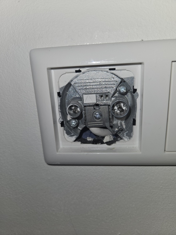

This is the box on the first floor opened up
Afbeeldingslocatie: https://tweakers.net/i/cgRMadVm43mbN1jY0ThfRpIuavc=/x800/filters:strip_icc():strip_exif()/f/image/iHfXc0aZUVzDmYsLK2wQy7R7.jpg?f=fotoalbum_large
  • sypie
Daar komt dus coax binnen. Daar de coax kabel uittrekken en een CAT kabel er in trekken zou de vraag op moeten lossen.
Bij voorkeur met twee personen de nieuwe kabel er in trekken. Eén persoon trekken, één persoon de kabel invoeren.

Als de coax er (heel) makkelijk uit gaat dan kun je de CAT aan de COAX vast maken. In het ergste geval moet je alsnog met de trekveer aan de slag.

Ja, deze zou ik even open maken om te kijken of er in de doos misschien een grijze kabel ergens anders naar toe gaat. In de aansluiting op de eerste verdieping komt namelijk een grijze kabel binnen. Je moet wel eerst duidelijk hebben waar die vandaan komt.

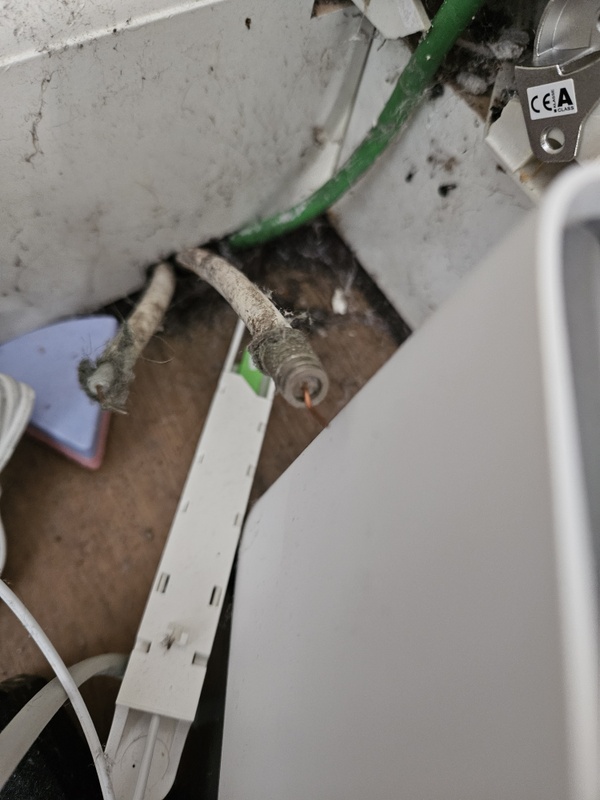

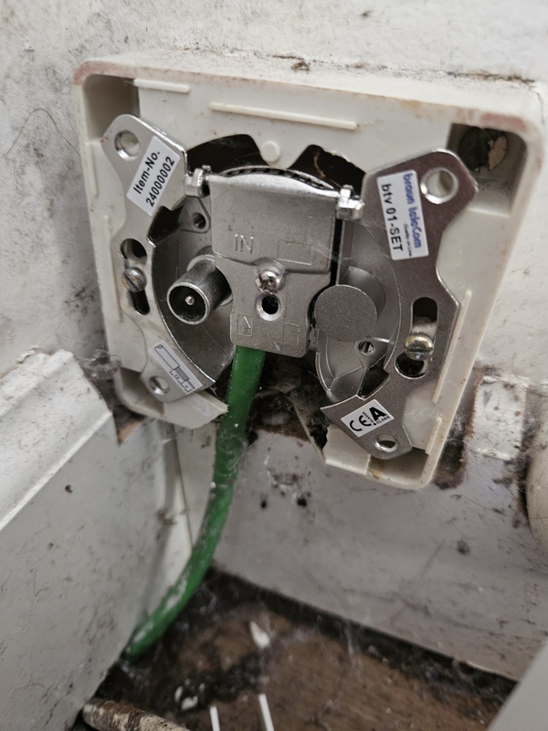

Also have another on the ground floor Afbeeldingslocatie: https://tweakers.net/i/X6iMNPnon-smxyTgJWghoWEA85k=/x800/filters:strip_icc():strip_exif()/f/image/sZpwntFWsi6aqwWqkUMlPFN7.jpg?f=fotoalbum_large

Inside of the box on ground floor
Afbeeldingslocatie: https://tweakers.net/i/8Vtz35pNME4NvwGsY1fUe5a83PM=/x800/filters:strip_icc():strip_exif()/f/image/EXXgkFQNzXLeIdRJ5GQNucXd.jpg?f=fotoalbum_large
And the cable
Afbeeldingslocatie: https://tweakers.net/i/GffxzFJL966XDqi5cNUw0yXDrdc=/x800/filters:strip_icc():strip_exif()/f/image/xSWtQDXZhdQjeI7fVS63Rb0I.jpg?f=fotoalbum_large

I've put foil in the top 2 coax ports but I'm not getting a signal on the cables in the last picture. The one seems to be stripped? And the other only has the single copper wire. Do I have to connect a coax cable to this white wire to test?

Die 2 witte kabels zullen waarschijnlijk naar de 2 aansluitpunten gaan, die andere in de woonkamer en de doos boven.
Zullen misschien in een pvc buis liggen en kun je dan vervangen door cat kabel. Andere doos er op en klaar.

Wat je kunt doen om te controleren of de 2 kabels onder de aansluitdoos ook daadwerkelijk naar de andere ruimtes gaan: zorg dat van 1 kabel de koperen kern verbinding maakt met de afscherming van de kabel. Daarna meet je met de multimeter in de andere ruimte of kern en de afscherming sluiting maken. Wanneer dat zo is weet je welke kabel het is. Daarna kun je dit herhalen met de andere kabel.
Het vervangen zal wel een aardige klus worden omdat de COAX kabels onder de plint doorgaan de muur in. Hoe dat is gedaan en of de kabels door een pvc buis gaan is niet te zien.
