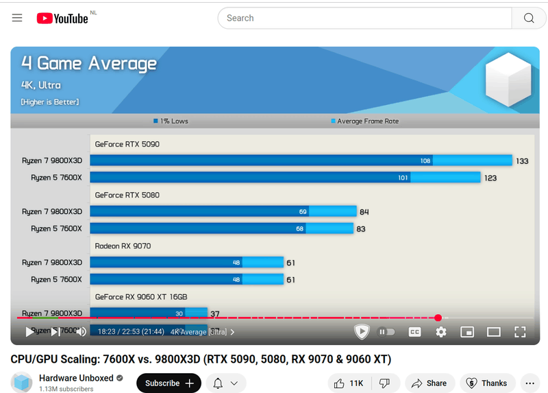

In rendering doet de 285K het goed: https://tweakers.net/revi...tra-9-285k.html#chapter_9. In games op hogere resoluties heeft de X3D alleen zin als je hem met een RTX 5090 combineert:
Afbeeldingslocatie: https://tweakers.net/i/KKI8jOMwfII0DhMP3g5Ma4i0p8s=/800x/filters:strip_exif()/f/image/9TDQc0nwuXd4uKemK1POXsTb.png?f=fotoalbum_large
(uit https://youtu.be/gpN4nyftQ3M)

Met wel een giga asterisk dat HUB voornamelijk test met de latest & greatest AAA spellen die vooral all-in gaan op grafische blingbling die de GPU vooral martelen. Zodra je afstapt van dit soort spellen komt de CPU toch verassend weer om de hoek kijken.
Bijv. -> https://www.techpowerup.c...222fc23a195a027c133d3d8c8
Dit soort sweeping "4k dus cpu is irrelevant" comments missen heel wat nuance.

@Thomg je plaatst nu een plaatje zonder enige context of uitleg in hoeveel spellen dit dan getest is et cetera. Het linkje van @martyw klopt wel degelijk en er worden helemaal niet alleen maar martelgames gespeeld. Hardware Unboxed heeft 3 weken geleden nog een filmpje gepost waarin ze concluderen dat zelfs een 5800X3D nog steeds heel goed meekan.
Maar ik ben het met de conclusie van @martyw niet eens dat intel hier de betere keus is, de bang for the buck van AMD is beter en bovendien zou ik (zie mijn eerdere opmerking) die ook lekker omlaag schroeven zodat er budget is voor een 5080.
Alles wat ik aan reviews voorbij zie komen neigt er bij mij naar dat een X3D processor pas interesant wordt als je echt veel geld over hebt nadat je de RTX 5090 er al in hebt zitten. Met een paar kleine uitzonderingen voor CPU intensieve strategiegames, maar ook daar zou ik zelf het geld er niet insteken voordat die 5090 is aangeschaft.
