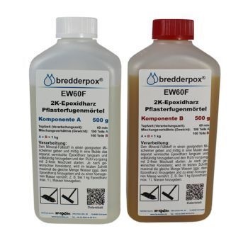

Ik ga waarschijnlijk mijn oprit en parkeerplaatsen en tuinpaden laten leggen met Kandla Grey 20 x 14 x 5/7 cm kasseien. Alles bij elkaar zo'n 175 m²
De voegen wil ik afwerken met 2 componenten voegmortel in een lichtere kleur. De voegen worden sowieso 10 mm of meer breed.
Nu kost dat spul echt veel geld. Tussen de € 20 en € 50 per m2². Afhankelijk van het merk en de voegbreedte.
Terwijl het - denk ik - niets anders is dan in de meeste gevallen zilverzand met een korrelgrootte 0.3-1.2 en een redelijk ronde korrel.
Of een voegzand met een korrel tot 2 mm die hoekiger is en scherpere kanten heeft. Daarbij een flesje hars en een flesje harder.
Is er iemand hier die er mee gewerkt heeft en weet wat voor zand ze gebruiken?
En heeft er iemand misschien nog een lege verpakking (of vol natuurlijk) die ik mag bekijken.
De bekendste merken zijn Promaq, Bostik, Romfix, Wedox en het Duitse VDW 850 plus van GftK.

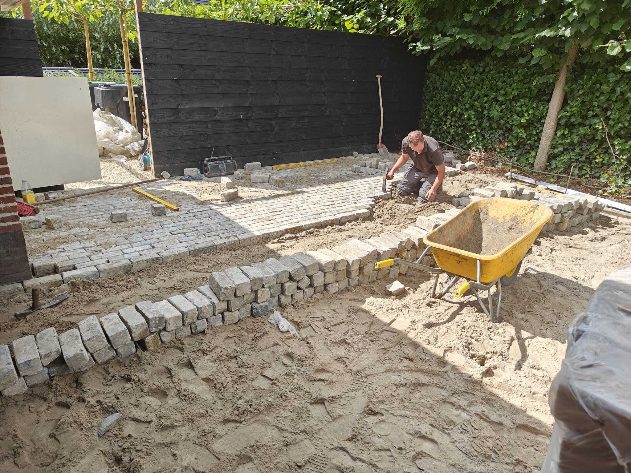

dat zijn best diepe voegen als je die wilt vullen. Dat kost je veel materiaal.
je zou ook het pad en terras met een iets minder dikke steen kunnen uitvoeren.
bijvoorbeeld Kandla Grey kassei 20x14x3/5 cm.
Dan heb je wat minder voegmiddel nodig. Wij hebben een iets andere zandsteen (castle stone tandur yellow) en hebben polymeerzand gebruikt. Was ook iets goedkoper.

Polymeerzand verdwijnt gewoon na verloop van tijd. Bovendien houdt het geen onkruid tegen.
En is ook niet goedkoop.
Ik ben vooral benieuwd wat voor zand er bij de verschillende producten wordt gebruikt.
Ik weet dat er zilverzand/quartszand wordt gebruikt, maar hoekiger zand zou wel eens beter kunnen werken.
Ook heel benieuwd welke epoxy er gebruikt wordt. Ook daar zitten verschillen in. Want bij sommige producenten wordt er water toegevoegd. Maar bij anderen weer niet. Ook zie ik verhoudingen 2:1, 1:1 of 10:6.
Maar ik wil het dus zelf samenstellen en niet kant-en-klaar kopen.

@Stefan 82 Ja zoiets ligt bij onze voortuin tussen de kasseien naar de voordeur. Is gewoon een cementvoeg. Is niet waterdoorlatend volgens mjj. https://natuursteeninfosh...2TUa2urHREQy9g39b54WuytTu

Rzaan schreef op vrijdag 29 augustus 2025 @ 15:38:
Dit is natuurlijk het duurste gedeelte. Zelfs in bulk ben je zo €10/kg kwijt.
Als ik VDW 850 plus voor €150/25kg kan krijgen, dan is de vraag hoeveel hars er bij zit.
Grove schatting, VDW 850 plus heeft een mengverhouding van 100:2,7. Normaal zit er 10-30% harder bij zoiets, dus dan zouden we (toevallig) ook rond die percentages aan hars in de verpakking zitten. Een verpakking van 25kg, bij een hars prijs van €10, zal dus tussen de €25 & €75 aan hars bevatten. Kijk ik naar het filmpje voor de toepassing dan is het voegsel vrij nat, dat doet mij neigen naar de bovenkant van die range.
Ik heb ChatGPT ook nog even losgelaten en die kwam ermee dat dit een "Water-emulgeerbare epoxy" zou zijn (ik snapte niet hoe het kon dat ze met water de stenen schoonspoelden), als ik daar op zoek, dan vliegt de prijs ineens omhoog.
Moraal van het verhaal:
Je hebt een dure smaak en de prijs lijkt reëel te zijn. Dit ga je niet zomaar namaken.

TheGhostInc schreef op zaterdag 30 augustus 2025 @ 01:14:
Het is inderdaad een dure operatie.
Als je kijkt naar You Fill, ook één van de makers (of wederverkopers in andere verpakking) dan kom je bij hen uit op de volgende verhouding: 25 kg zand, 1 kg hars en 0.6 kg harder. In deze hoeveelheid zou het bij hen iets van € 138 kosten.
(Het goedkoopste merk dat ik tot nu toe kan vinden is Tubag voor € 67.)
Zou ik het zelf maken met zilverzand of brekerzand, dan kom ik uit op iets van € 16 - € 20.
Mits ik de goede hars en harder kan vinden.
De meeste epoxy's zitten inderdaad rond € 10 / kg dus dat is hars i.c.m. harder (mits je minstens 60 kg koopt)
Interessant wat je zegt over water-emulgeerbare epoxy.
Ik vond het zo wonderlijk dat bij veel producten tijdens het mixen water wordt toegevoegd. Bij anderen weer niet. Dus was benieuwd.
Nu zie ik het merk Varistone staan dat er "2-componentige niet wateremulgeerbare epoxy" in zit.
Idem bij You Fill
Nu heeft Varistone ook producten waar niet water-emulgeerbare epoxy wordt gebruikt.
Vandaar ook dat ik zo graag eens precies op de verpakking zou willen kijken. Vooral naar de hoeveelheden, want daar valt ook en ander uit af te leiden. Van de technische bladen ook een en ander.

Rzaan schreef op zaterdag 30 augustus 2025 @ 09:47:
Dit zijn bedrijven die deze harsen zelf ontwikkelen samen met de toeleveranciers.
Hun onderscheidend vermogen zit in hun recept.
Zelfs op de 'rauwe' epoxy verpakkingen staat niet of nauwelijks wat er nu precies in zit. Alleen dat het enorme troep is voor mens & milieu als het ongemixt is.
Maar om een idee te geven, dit is wat ChatGPT teruggeeft als ik vraag naar wat veel voorkomende soorten:
Bisfenol-A diglycidylether (DGEBA) – meest gebruikte vloeibare epoxyhars.
Bisfenol-F diglycidylether (DGEBF) – lagere viscositeit, betere chemische bestendigheid.
Epoxy-novolac harsen – hoge hitte- en chemische bestendigheid.
Cycloalifatische epoxyharsen – betere UV- en weersbestendigheid.
Glycidylamine-harsen (bv. TGDDM: tetraglycidyl diaminodifenylmethaan) – hoge temperatuur- en sterkte-eigenschappen.
Halogeenhoudende epoxyharsen – vlamvertragend.
En dit zijn geen stoffen, dit zijn groepen met stoffen.
En dan zijn er hele families met harders:
Alifatische amines (bv. tri-ethyleentetramine, TETA) – snelle uitharding bij kamertemperatuur.
Cycloalifatische amines (bv. IPDA: isoforondiamine) – goede mechanische eigenschappen.
Aromatische amines (bv. MDA: methyleendianiline) – hoge temperatuur- en chemische weerstand.
Anhydriden (bv. hexahydroftaalzuuranhydride, HHPA) – trage uitharding, hoge warmtebestendigheid.
Fenolische verharders – gebruikt bij hittebestendige epoxy’s (novolac systemen).
En stel dat je de exacte hars kunt vinden én je kunt als consument die hars bestellen, dan is de vraag nog steeds of je goedkoper uit bent, bijvoorbeeld als je minimaal 1000L moet afnemen of het transport honderden euro's is.
Overigens denk ik dat als je de fabrikant zou bellen dat ze mogelijk de hars ook los kunnen leveren, stel je bent miljonair en je wilt je oprit in exact een bepaalde kleur, met een bepaald voegzand, dan kunnen ze alleen de hars leveren en kun je zelf het voegzand toevoegen. Maar of dat goedkoper wordt?
Dus.... Kies een alternatief of pak je pinpas, ik zie geen andere oplossing.

Ik heb inmiddels de juiste hars en harder gevonden in Duitsland en die kan ik voor een redelijke prijs krijgen.
€ 44 per 2 x 1 liter fles, voldoende voor 25 kg zand. Met een korting die oploopt naarmate je meer koopt.
Ik denk dat ik voor die keuze ga, en de 'gewone' epoxy aan me voorbij laat gaan.
Er is nog steeds een prijsverschil, maar niet zo groot om het gemak dat ik met deze epoxy heb, te overbruggen.
Afbeeldingslocatie: https://tweakers.net/i/5NUQcNEAfPL32hJRQtzjxos_xw0=/fit-in/4920x3264/filters:max_bytes(3145728):no_upscale():strip_icc():strip_exif()/f/image/VgCloaq0SKiNr2QTEtCGxnF7.jpg?f=user_large
Nu nog opzoek naar een voegzand dat hier op lijkt. Zoals gezegd gebruiken alle producenten van de kant-en-klare 2 componenten + zand pakketten kwartszand. Zij benadrukken ook allemaal de waterdoorlatendheid.
Maar de vraag is of ander zand niet net zo goed werkt. Ik wil ongeveer dit resultaat bereiken (moet nog overleggen met het management)
Afbeeldingslocatie: https://tweakers.net/i/-XOCagF9omepSn6HbFGZJLN40ag=/fit-in/4920x3264/filters:max_bytes(3145728):no_upscale():strip_icc():strip_exif()/f/image/7OJsZGwpB6bE3dqTqltglNG2.jpg?f=user_large

Hier was ik Scoria bricks aan het straten. Omdat daar ook veel hoogteverschillen inzitten dien je deze dus ook onder de hamer te straten zodat het oppervlak enigzins vlak is. De kunst is om op elke steen even hard te slaan. Dus de ene steen iets minder zand en de andere iets meer. Maar wel zo dat iedere steen dezelfde verdichting heeft. Met een trilplaat (eventueel een lichte) en misschien wel een roltriller of een trilplaat met een mat eronder zou ik het aandurven om ze af te trillen. In geval van stabilise natuurlijk wel je dagproductie aftrillen. ;)
Een collega heeft wel eens keramische tegels met ondertegel afgetrild met een roltriller.
Als stenen breken zijn ze eigenlijk niet goed aangelegd of er zat al een (interne) breuk. Met een trilplaat tril je net de oneffenheden weg. Daarom eventueel een lichte omdat alles onder de hamer is en stabilise onder zit.
