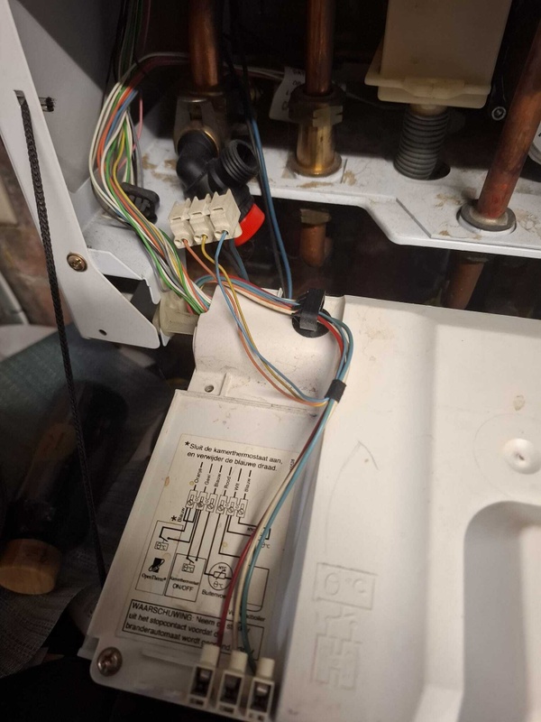

Ik ben eigenaar van een ongeveer 20 jaar oude gasketel, een AWB ThermoMaster 3 HR. Op dit moment werkt deze samen met een Honeywell CM901 thermostaat (Aan/Uit). Ik wil de CM901 graag vervangen door iets “smart”-achtigs, bij voorkeur een smarthome‑assistant die ook als thermostaat kan dienen.
Omdat ik toch een nieuwe thermostaat neem, lijkt het me logisch om dan meteen over te stappen op OpenTherm zodat de regeling modulerend kan werken.
Na wat research (en een blik op het schema in mijn ketel) kwam ik erachter dat hiervoor normaal een AWB OpenTherm‑interface nodig is. Die blijkt bij mij al aanwezig te zijn, inclusief de bekabeling — handig!
Volgens het schema vermoed ik dat de zwarte en blauwe draad aan één kant van het kroonsteentje de verbinding naar de thermostaat zijn. Om over te stappen van aan/uit naar OpenTherm zouden die van de huidige aansluiting (blauw + geel) moeten verplaatst worden naar de OT‑aansluiting (geel + oranje). Omdat zwart al op geel zit, en polariteit bij OT niet uitmaakt, denk ik dat alleen de blauwe draad moet verhuizen van lichtblauw naar oranje.
Afbeeldingslocatie: https://tweakers.net/i/1R7UEZC1GtetjdADZGTOXp7iXnM=/x800/filters:strip_icc():strip_exif()/f/image/QZCuMCYW6IeyyI0zjiJOb9gm.jpg?f=fotoalbum_large
Afbeeldingslocatie: https://tweakers.net/i/Uv-NoLuICMezEChWNeK6nWfz00c=/x800/filters:strip_icc():strip_exif()/f/image/wu5FnPtHhl6oPPjfjuUpMygX.jpg?f=fotoalbum_large
Afbeeldingslocatie: https://tweakers.net/i/qIVBPS9A6u-t-n82L0Eo2T1a3yU=/800x/filters:strip_icc():strip_exif()/f/image/vmbz1uwGoliryTwcFupy6Axk.jpg?f=fotoalbum_large
Daarnaast lees ik dat er bij de overstap een blauwe brug/jumper verwijderd moet worden om de ketel in OT‑modus te zetten. Deze zou gele en oranje bruggen, ik stel vast dat deze brug niet aanwezig is, als is dat mogelijks best logisch aangezien geel reeds gebruikt wordt (in combinatie met blauw) voor de huidige thermostaat.
Kortom: zit ik met mijn redenering in de goede richting of mis ik hier iets belangrijks? Alle adviezen welkom
P.S.: Ik heb nog geen keuze gemaakt voor welke smart‑assistant/thermostaat ik ga gebruiken, ook hier tips welkom _/-\o_

Update: ik ga morgen een 2dehands " bedrade Tado V3" halen met internet bridge.
Van wat ik begrijp kan de Thermostaat 1 op 1 mijn Honeywell cm901 vervangen.
De 2 kabels naar de ketel dien ik dan op oranje en geel te zetten voor opentherm te activeren ipv momenteel op geel en blauw.
De internet bridge wordt op mijn internet modem aangesoten.
  • govahnator
  • Registratie: Maart 2017
  • Laatst online: 23-10 20:59
Nog een update:
Opzet geslaagd voor 60€. Tado V3 werkend gekregen via OpenTherm, ik heb nu een oude ketel die op een smart manier gestuurd kan worden.
Ook het warmwater kan ik nu via een app aansturen.
Aankomende winter zou in theorie iets minder moeten gaan kosten :-)
PS: Opentherm activeren was simpelweg de kabel die op blauw zit veranderen naar oranje op de ketel.
Verder de Tado V3 op de + en - terminals aansluiten voor opentherm en via de config menu op het toestel zelf het nodige instellen op basis van een tabel van Tado zelf.
Wie dit ziet en hulp nodig heeft, reageer gerust of stuur me een PM.
