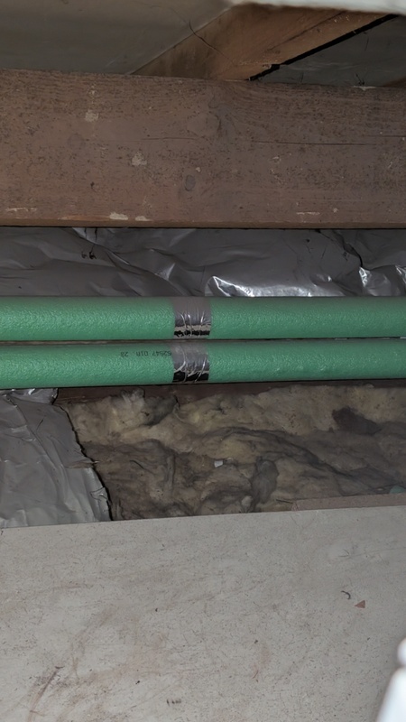

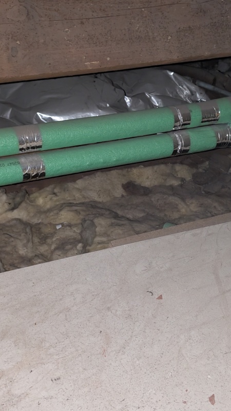

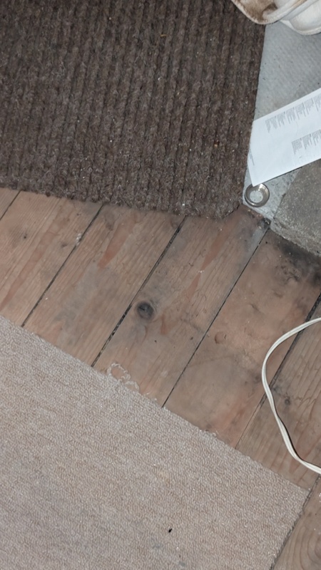

Ik wil een ethernet verbinding aansluiten op kantoor, ik zat op powerline maar ik ben vanwege de brakke verbinding het zat en wil een bekabelde ethernet aansluiting aanleggen.
Als ik langs de radiator buis doe dan gaat het door de isolatie heen omdat ik vermoed dat het daar uitkomt, en ik weet niet of het echt goed voor de aansluiting ook weet ik niet wat voor type isolatie het is. Zou ik het naast de radiator plaatsen of een nieuw gat boren?
De bekabeling komt van de zolder en de vloer op de zolder en het plafond van het kantoor is gemaakt van hout. Afbeeldingslocatie: https://tweakers.net/i/FdCV8Eksimv6npOxcIAK0bINnFk=/x800/filters:strip_icc():strip_exif()/f/image/fPQV0kMPO8INHPwyYP3anves.jpg?f=fotoalbum_large
Afbeeldingslocatie: https://tweakers.net/i/J67qtiuggvX6UpVWQdwQ-mEIbI8=/x800/filters:strip_icc():strip_exif()/f/image/mRnl8fTiVmijL71y1gxXBZVi.jpg?f=fotoalbum_large
Afbeeldingslocatie: https://tweakers.net/i/gh8POgfHhyuok-pyejobyTUUAyE=/x800/filters:strip_icc():strip_exif()/f/image/mEJ8cPtD9JLzxYVBTDZ1SsaR.jpg?f=fotoalbum_large

Trek gewoon een kabel langs de verwarmingsbuizen.
  • boyd86
Bedoel je of het langs de verwarmingsbuis leggen wel/niet goed is voor je netwerkkabel? Dat maakt niks uit.
Hoe lang is het stuk wat je moet overbruggen?
Klein stukje met wat bindbandjes aan de leidingen vast.
Persoonlijk leg ik het het liefst door 16 of 19mm pvc zodat het wat beter beschermd is en je er later makkelijk(er) met een trekveer door kunt.

boyd86 schreef op donderdag 28 augustus 2025 @ 20:23:
Ik bedoel of het goed is om het door het isolatiemateriaal heen te trekken
  • boyd86
Wil je er doorheen vanwege hergebruik/meeliften met de doorvoer in het plafond of vloer?
Ik zou het er gewoon parallel langs bevestigen en dan eventueel nog een gaatje boren waar nodig.
