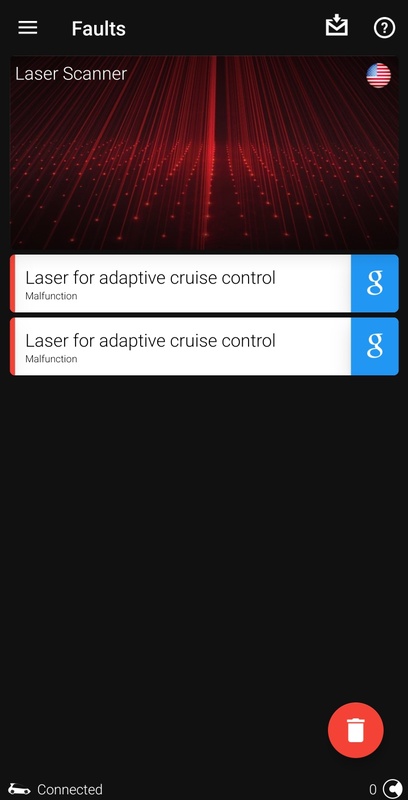

Beste Tweakers,
Ik rijd in een Audi eTron 2020 die sinds een paar maanden problemen heeft met de adaptive cruise assist. Het systeem werkt niet meer en geeft een foutmelding. Ik zal de exacte foutmelding bijvoegen. De Audi-dealer heeft het systeem twee keer gereset, wat voor een paar dagen hielp voordat dezelfde foutmelding weer terugkwam.
Heeft iemand hetzelfde probleem gehad? Hoe hebben jullie dit opgelost?
Op https://www.obd-codes.com/tsb/2020/audi/e_tron las ik het volgende over de eTron 2020:
Het bevat TSB’s (Technical Service Bulletins) die aan dealers worden uitgegeven.
Chronological List of Relevant TSBs
PSS 91-19-64, ref. 2055338/1 – June 18, 2019 (Pending Service Solution)
Issue: DTC C12EBF1 caused by software error in the laser scanner.
Fix: At that time no repair available — issue documented only.
TSB 91, ref. 20-46-2053776/5 – March 6, 2020
Issue: Adaptive Cruise Assist unavailable, DTCs C12EBF1 or C12EB92 stored in laser scanner.
Fix: Update laser scanner module to SW 0205+ via SVM.
Note: With SW 0205+, C12EBF1 may remain but won’t affect function.
TSB 91-20-56, ref. 2061817/1 – December 18, 2020
Issue: Adaptive Cruise Assist may deactivate shortly after activation or cannot be engaged.
Fix: Update to SW 0306 (SVM code CDA003).
TSB 91, ref. 22-13-2053776/8 – July 28, 2022 (update of earlier bulletins)
Issue: Same DTCs (C12EBF1 / C12EB92).
Fix:
If software < 0306 → update to SW 0306+.
If already SW 0306: check sensor for contamination/damage; use ODIS test plan to clear codes.
Het OBD-canbusrapport van mijn Audi vermeldt:
13 Adaptive Cruise Control
U112300 – Databus foutwaarde ontvangen (statisch)
CD Laserscanner
C12EB92 – Laser voor adaptive cruise control storing (statisch)
C12EBF1 – Laser voor adaptive cruise control storing (statisch)
Afbeeldingslocatie: https://tweakers.net/i/inxSnApBpj72G8SWeLW0Tkn2NEI=/x800/filters:strip_icc():strip_exif()/f/image/UWDjClbTmgIlITjMGbRtrG5b.jpg?f=fotoalbum_large
Afbeeldingslocatie: https://tweakers.net/i/S2mDetTnje3Zo3KNjIpeSGlmaHo=/x800/filters:strip_icc():strip_exif()/f/image/zuITp6mVitXZw8qm3WnvgGua.jpg?f=fotoalbum_large
Afbeeldingslocatie: https://tweakers.net/i/5GqCLhte9jV_Nroa-jrKsJgSBTo=/x800/filters:strip_icc():strip_exif()/f/image/fpCAOmIatKGD4xBJIlVRfMIn.jpg?f=fotoalbum_large
Afbeeldingslocatie: https://tweakers.net/i/Xvbt1FpxEm7DeMcE7Aa-0SzJCi4=/x800/filters:strip_icc():strip_exif()/f/image/sqgfJ01U1AV5oze5KLKcfcPD.jpg?f=fotoalbum_large
