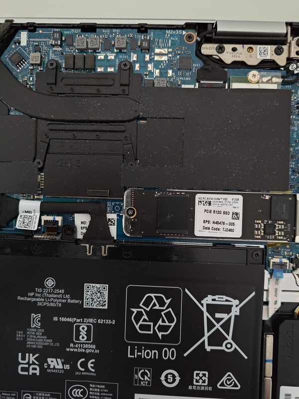

Vol blijdschap een leuke HP Envy 2024 gescoord op Marktplaats, voor een heel erg goede prijs. Het werkt allemaal prima maar ik wil de M.2 ssd vervangen voor een grotere.
Tot mijn verbazing viel tijdens het openen van de achterkant al op dat deze heel kleine krasjes had rondom, alsof iemand met een schroevendraaier (de laptop is van zacht metaal, niet plastic) geprobeerd had de achterkant los te klikken.. niet heel netjes.
Erger nog: het schroefje dat het uiteinde van de SSD op zn plek houd had schade. Duidelijk beetje doorgedraaid. Nu heb ik een hele goede schroevendraaier, die goed past en nog redelijk grip had.
Helaas.. na 3 pogingen was het al voorbij: die is niet los te schroeven. Zit muurvast. Het is ook een vrij zacht schroefje lijkt het.. want nu is er nog minder van over:
Afbeeldingslocatie: https://tweakers.net/i/dgFiX2UP9wQwpTObGeRjUcL74AI=/x800/filters:strip_icc():strip_exif()/f/image/43qAGtVw1PDAyVzUygMJPwGj.jpg?f=fotoalbum_large
Ik vrees dat het nu onmogelijk is de SSD te vervangen, en de 512GB die erin zit is te klein voor mij :( heeft iemand nog een tip? Ik heb het al met een elastiekje erover geprobeerd.

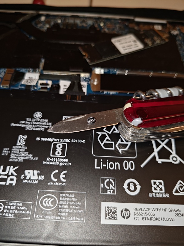

Wow het is zowaar gelukt!
Grote uitdaging is dat ik mn gereedschap niet heb (beetje lastige persoonlijke situatie.. al mn spullen bij mn ex. Geen zin om daar voor elk wisje wasje heen te gaan).

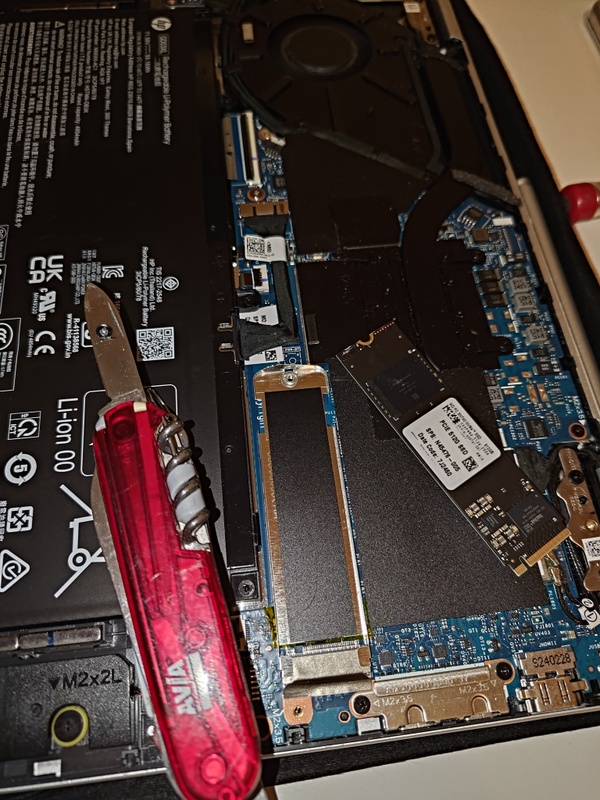

Dus ik moet het doen met de essentiΓ«le dingen die ik heb. Waaronder een vrij nieuw zakmes met een groot en een klein vlijmscherp (dun) mesje.
Daarmee heb ik een gleufje kunnen slijpen (kleine mes ging het best). Het leek eerst niet te gaan.. schroefje toch niet zoo zacht. Maar ik heb gewoon volgehouden. Uiteindelijk af en toe getest of het mesje zelf grip had om te draaien, want initieel had ik het idee een platte schroevendraaier te gebruiken, maar heb geen dunne bij me.. ik dacht nog: 2 gleufjes maken en het metaal ertussen eruit proberen te halen zodat mn schroevendraaier past.. maar dat leek me niet praktisch.
Uiteindelijk had het mesje grip! Nog niet genoeg.. ik heb het schroefje ook flink wat tikjes gegeven, verder geslepen en jahoor.. ik kon het bijna halve slag draaien. Eindelijk beweging!
Dus zo doorgegaan met het mesje als schroevendraaier en het is gelukt!
Het beschermhoesje op het bord is wel beetje verbogen maar dat heeft verder geen functie:

Dank voor de reacties allemaal! Ik ga de nieuwe SSD erin doen (met het daarbij geleverde schroefje) en kijken of de laptop nog wel werkt πŸ˜…
