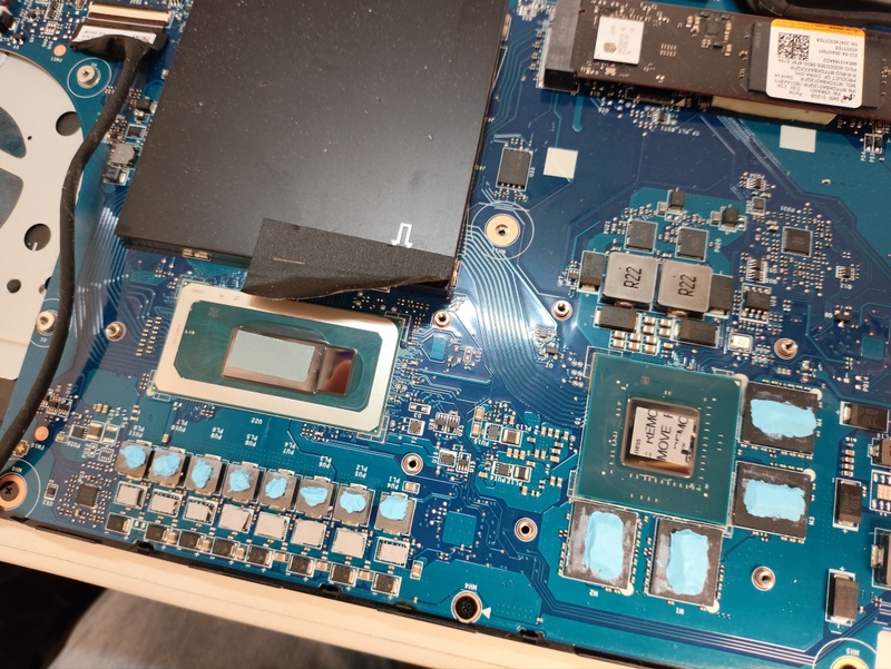

Dit is de situatie nu. Als ik kijk naar de dunste strip aan de buitenkant van de kaart zie ik hier nauwelijks afdrukken van de onderdelen. Het lijkt dus dat die net te dun is. Ik denk dat ik die gelijk even ga aanpassen.
Het lijkt of de pads op de koperen plaat goede afdrukken hebben en goed contact maken. De pasta ziet er naar mijn inschatting ook goed uit.
Als ik dingen verkeerd zie of iemand ziet hier nog iets aparts dan hoor ik het graag.
Volgende stap is nog steeds betere pasta halen en wat dikkere pads maar ik heb het idee dat het niet aan de pasta ligt maar aan de pads. De pasta zit op zijn plek en volgens mij is dat waar de core temperatuur gemeten wordt. Die is niet boven limieten.

Afbeeldingslocatie: https://tweakers.net/i/3oRnXCJ3RIXcM_vxItLSpj1drwo=/800x/filters:strip_icc():strip_exif()/f/image/YLkCvxVP57xthxpVBayxRE1o.jpg?f=fotoalbum_largeIk doe bijna nooit videokaarten maar dit is een laptop: Coils/VRAM: HY226 putty, MOSFETs Fehonda 15w/mk pads, CPU PTM7950, GPU TPCM7250.
voor putty gerelateerde zaken en hulp met afmeten raad ik Snarks Domain Discord server aan, zitten een paar personen die er veel verstand van hebben.
