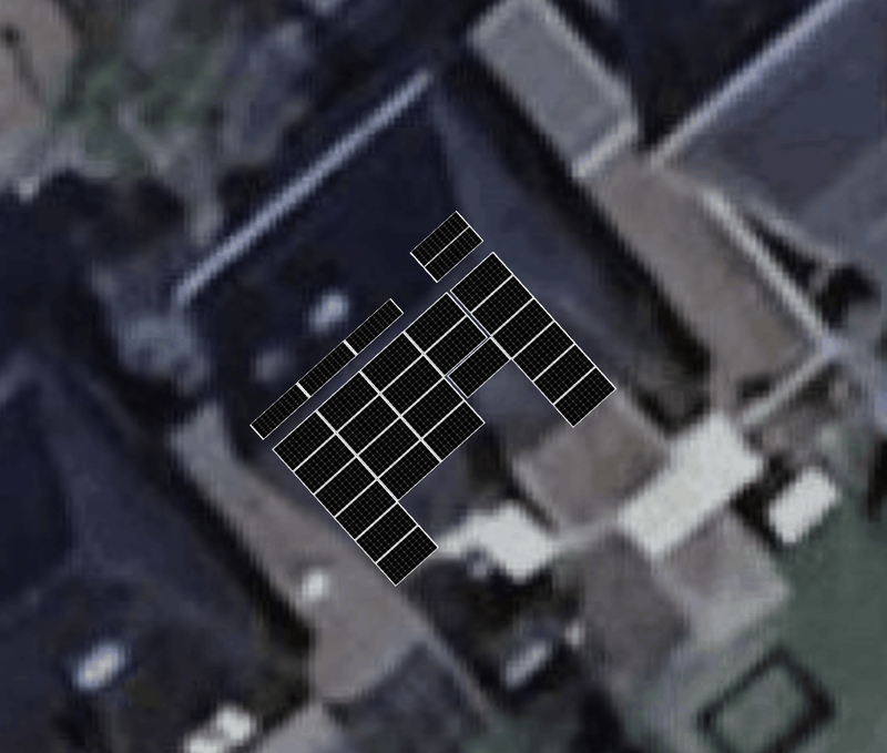

Hier een kleine screenshot van het plan in SolarEdge Designer:
Afbeeldingslocatie: https://tweakers.net/i/0bZ4wQpxsVCh1hxkORURyT8mwZ8=/800x/filters:strip_exif()/f/image/fAGLCGVElq7Vx6EOE1yYMbSR.png?f=fotoalbum_large
En de string, waarbij 8 tm 12 de nieuwe panelen zijn:

s500b mag gebruikt worden om een bestaande p404 installatie uit te breiden. Liever 6 overigens per richting zodat er geen afhankelijkheid is van opbrengst van het andere dagdeel. (Ik heb zelf een p404+s500b installatie)
Echter post-salderen is 318 NW 60 graden een erg ongunstig opbrengst profiel. Ik twijfel of dit rendabel is zelfs bij zelf uitvoeren. Heb je dit goed bekeken in de simulaties?

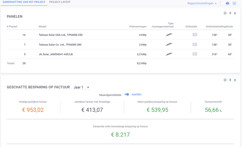

Zoals je zei, even 2 situaties gemaakt. Huidig en met nieuwe panelen.
Als de designer ook echt alles goed berekend, kom ik op een verschil van rond de 110 euro extra per jaar winst.
Dan gaat het mij dus rond de 8 jaar duren, voordat ik dit eruit heb. Niet de moeite, denk ik.
Hieronder even de 2 screenshots:
Huidige situatie:
Afbeeldingslocatie: https://tweakers.net/i/-hqevoxcQJdo22ZW7F3AELOWeO0=/800x/filters:strip_exif()/f/image/Tz8mCq94FWLietxAiqpg8EXh.png?f=fotoalbum_large
Nieuwe situatie:
Afbeeldingslocatie: https://tweakers.net/i/Hpq97Qu9ofJoYTaEjgAWPh4L0rw=/800x/filters:strip_exif()/f/image/IO7MvGJIiNH9L7q6yhJqs3wQ.png?f=fotoalbum_large
