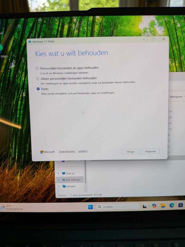

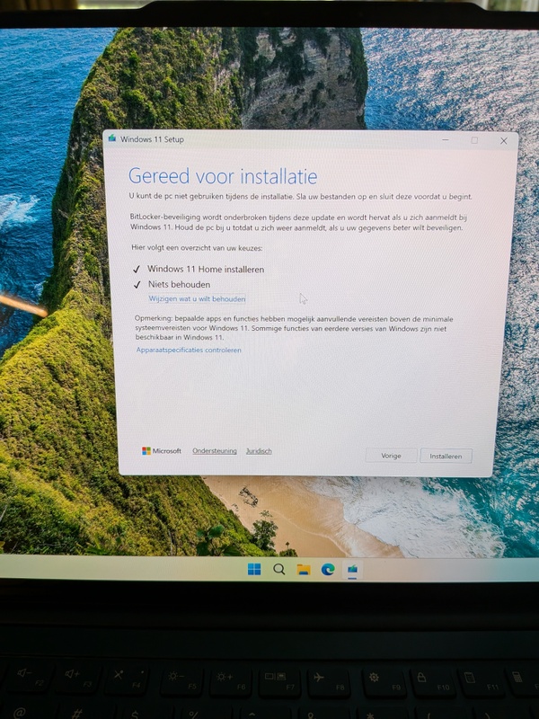

Ik zit met een raadsel, ik heb twee laptop die ik even een schone beurt wil geven, alles eraf, schone Windows install en klaar, maar ik ben er nu al een hele middag mee bezig geweest. Het gaat om een Dell XPS met W10 (uit 2015) en een Lenovo Yoga met W11 (uit 2023).
Voor beide systemen heb ik via de Window creation tool een aparte usb stick aangemaakt, Windows opnieuw geïnstalleerd, alles geconfigureerd. Maar nadat ik klaar was zag ik dat op de c-schijf, bij beide laptops, gewoon nog een oud mapje staat met daarin mijn mapjes administratie, media etc. Dus ik dacht, heb ik dan toch de verkeerde optie aangevinkt, want ik heb de optie 'Niets' gekozen, dus alles weg. Vervolgens nogmaals beide systeem opnieuw geïnstalleerd, maar nu weer hetzelfde resultaat.
Ik heb al een poos zitten googlen maar ik kom mijn probleem niet echt tegen. Genoeg antwoorden hoe bestanden te behouden met een herinstallatie of uitleg voor een clean wipe, maar ik zit er een soort van tussenin ofzo.
Wat doe ik verkeerd?
Afbeeldingslocatie: https://tweakers.net/i/0Pw1ov6M3FdJoMGNF8Tp-ZF3ivU=/x800/filters:strip_icc():strip_exif()/f/image/ZNyRzyZFrQcbROOpwvTU81mZ.jpg?f=fotoalbum_large

Wanneer je de upgrade start vanuit Windows en de optie kiest om niets te bewaren, dan wordt je harde schijf niet gewist. Je zegt tegen Windows alleen dat het de folder met gebruikers mag wissen alsook dat alle applicaties (je program files folders) verwijderd mag worden. Als je zelf mappen hebt aangemaakt op andere locaties, dan blijven die gewoon staan.
Nu, als je die mappen echt niet meer wenst, waarom verwijder je ze dan zelf niet via de verkenner? Het enige alternatief is om inderdaad een opstartbare USB drive te nemen, de installer zo te starten en een verse installatie van Windows te maken waarbij je alle partities verwijderd.

Thanks beide, het is gelukt!
Blokker_1999 schreef op dinsdag 26 augustus 2025 @ 21:08:
Dankje voor de uitleg, dan begrijp ik beter waar het verschil in zit. De mappen zelf verwijderen was natuurlijk ook een optie, maar ik verwachtte dat bij 'Niets bewaren' alles ook daadwerkelijk weg zou zijn, dus ik ging ervanuit dat er iets niet helemaal goed ging. Beide systemen draaien inmiddels weer naar wens.
