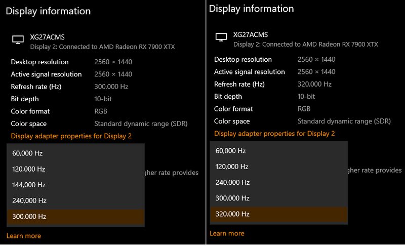

@Glaanie ik heb het zelf ook verkeerd begrepen en dat komt eigenlijk doordat ik met CRU heb lopen spelen. Ik heb het gereset en het volgende is juiste informatie:
Overklokmodus op 320hz vervangt de 144hz optie. Ik denk dat ze dat ook bedoelen met 144hz als basis.
Afbeeldingslocatie: https://tweakers.net/i/pttDCxXNshlttRuWMRe-seJFhtw=/800x/filters:strip_exif()/f/image/3glnbcC9V5r9odLX6RLQStGW.png?f=fotoalbum_large
Links = OC uit. Rechts = OC aan.

Memori schreef op maandag 25 augustus 2025 @ 18:24:
Oh Em Gee 8)7 Niet naar jou gericht, maar naar ASUS. En alle andere fabrikanten dit soort soort geintjes bedenken. Ik heb de tekst weer aangepast...
Overklok tot 320Hz is mogelijk, deze vervangt de 144Hz optie.
