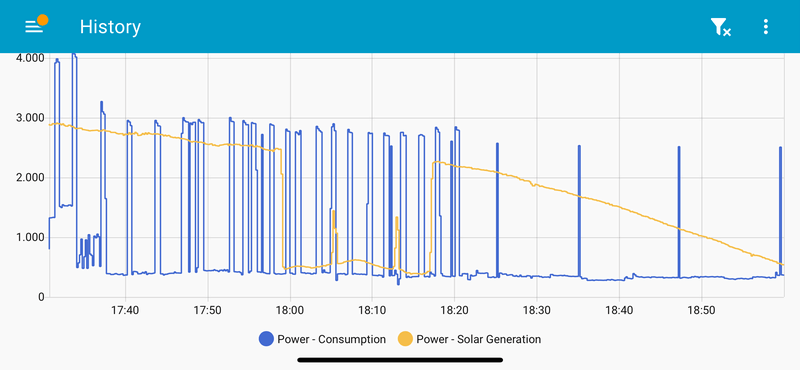

Sinds ik met HomeAssistant elke 10 seconden het energieverbruik in huis kan meten, valt me op dat bepaalde apparaten met korte pieken veel energie verbruiken. De oven, quooker, kookplaat en wasmachine werken met een duty cycle waarbij ze een paar seconden of minuten volledig vermogen vragen, en daarna weer even helemaal niks.
Gister ging ik avondeten maken in de oven. In het grafiekje hieronder zie je de blauwe lijn van een oven die voorverwarmt om 17:30 en vervolgens de temperatuur behoudt door af en toe aan te slaan. Tegelijk ging de zon langzamerhand onder, en schoof er tussen 18:00 en 18:15 en wolk voor de zon.
Ook zie ik vaak dat kleine wolkjes een enorme dip veroorzaken in de zonneopbrengst en vaak maar een paar minuten duren, als het halfbewolkt is. Zonneopbrengst is veel grilliger dan je denkt, als je gedetailleerde grafieken hebt.
Als de gele lijn boven de blauwe lijn is dan lever ik stroom terug, en anders importeer ik stroom. Ik zie best vaak het patroon dat meerdere apparaten heel kort best veel energie vragen en ik dan eventjes stroom importeer, om vervolgens een minuut later weer stroom te leveren.
Vaak hebben smarthome grafieken niet het detail om deze pieken te laten zien.
De individuele pieken zijn rond de 10 to 100 Wh (dus 0,01 tot 0,1 kWh). De piekjes bij elkaar in de periode dat de wolk voorbij kwam is ongeveer 500 Wh (0.5 kWh). Als je alles bij elkaar optelt dat ik dat een redelijk deel van je stroomverbruik ontstaat via dit soort piekjes.
Afbeeldingslocatie: https://tweakers.net/i/G2Seg_xSbFoc-4lsKlxDeM0UWuY=/800x/filters:strip_exif()/f/image/7NEIGfu66bPuvRQd5JWRmv5V.png?f=fotoalbum_large
Zou je deze kleine variaties niet kunnen opvangen met een mini-thuisbatterij? Die zou dan meerdere keren per dag worden opgeladen en ontladen om al die piekjes en dipjes op te vangen. Okee, dit zal niet je volledige verbruik salderen, maar alles bij elkaar helpt het misschien wel 10% en dat loopt ook wel op in de kosten.
De terugverdientijd van een thuisbatterij hangt af van het aantal keer dat je stroom opvangt en teruglevert en zo het prijsverschil van inkoop en verkoop omzeilt. Je hebt ongeveer 4000 cycles nodig om de batterij terug te verdienen. Met de aanname dat de prijs van een batterij vooral wordt bepaald door de capaciteit. Bijv een 10 kWh batterij kost rond de 10.000 EUR.
Ik heb even op een rijtje gezet hoe vaak per dag de batterij volledig moet cyclen om zichzelf terug te verdienen binnen een aantal jaar. Met de aanname dat er slechts bij 150 dagen per jaar een hoeveelheid zon is dat dit mogelijk is.
Afbeeldingslocatie: https://tweakers.net/i/6k6ICV5m18T_LKAX9F6rQXP12PQ=/fit-in/4000x4000/filters:no_upscale():strip_exif()/f/image/fY3TgFxxb0pfnfHiRjGUCYLb.png?f=user_large
Als je een mini-batterijtje hebt die 27x per dag de piekjes opvangt, dan zou je deze al na een jaar hebben terugverdiend. En als je er 5 jaar over wilt doen, dan is 5 cycles per dag al voldoende. Het nadeel is natuurlijk dat de batterij veel meer cycles ondergaat en als je hem 10 jaar wilt gebruiken kan dat oplopen tot 40.000 keer laden en ontladen. Dat is veel meer dan de huidige levensduur van 5000-10.000 cycles. Je hebt dan een batterijtype nodig dat meer cycles aan kan.
Maar stel dat je een mini-batterij van 0.5 kWh zou kopen van, zeg, 500 EUR, dan levert dat misschien wel een opbrengst van 100 EUR tot 500 EUR per jaar, afhankelijk van het aantal cycles per dag. Dat is minder dan je totale uitgaven aan stroom per jaar, maar het lijkt wel financieel interessant.
Is dit logisch, of mis ik iets?
