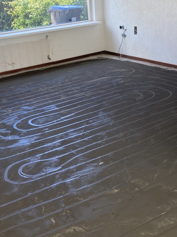

Even wat plaatjes van de bewuste kamer, oud en met de VV ingefreesd.
Afbeeldingslocatie: https://tweakers.net/i/G_F1oJU9FEv6IfjMuEtMuwS22ZI=/x800/filters:strip_exif()/f/image/h2cpPENbjg21hHpjfw8DhC59.png?f=fotoalbum_large
Afbeeldingslocatie: https://tweakers.net/i/3xv7ms5GPv8lNrmct4ABGwmU1bc=/x800/filters:strip_icc():strip_exif()/f/image/dKWOr3JzBgJACLvpZEiC4gOQ.jpg?f=fotoalbum_large
Onder het raam vind ik dat ze de leidingen niet echt dicht op elkaar hebben gelegd, maar daar kan ik nu weinig meer aan veranderen.
Muurisolatie van die wand is gecontroleerd en er zit iets van (jaren 80) steenwol tussen. Expert zei dat het weinig zin had/niet mogelijk was om daar nog iets bij te stoppen. Is ook merendeel raam daar op die buitenmuur...
Qua ventilatie zit er een roostertje boven het uitzetraam, maar dat staat uiteraard dicht als ze het koud heeft.
Dubbelglas is wat ouder en nog geen merktekens gevonden, maar beslaat een groot gedeelte van de buitenmuur. HR++ gaat hopelijk wat brengen, maar weet niet of tripple nog veel extra gaat doen?
PUR was door de ruimte de enige mogelijkheid om de vloer van onderen te isoleren. (Dikte zou minimaal 9 a 10cm moeten zijn, maar heb het niet gecontroleerd)
De thermostaat hangt ook niet in de zon, maar staat in het bewuste zitgedeelte en tegenwoordig op ca.1m hoogte.

Frrrankie schreef op maandag 25 augustus 2025 @ 12:18:
Bedankt voor het meedenken
Dit is precies waar we last van hebben:
"Wij zitten hier 's avonds sinds een paar dagen ook weer met een dekentje op de bank in de avond. Terwijl ik om 22:00 nog een wandeling ga maken in de korte broek. Ik zie het meer als een gevoel ding. In de avond is het nu 21 graden in de woonkamer. Een week geleden was het nog 24...
Beetje hetzelfde als in de lente het eens lekker 18 graden buiten is en je in een t-shirt naar buiten gaat."
Het voelt eerder als een soort "koudestraling" en is puur een gevoelskwestie. Het is zeker een gewenning, maar vriendin is hier gewoon erg gevoelig voor en vindt het zo onaangenaam dat ze het liefst wil verhuizen. Met de VV aan krijgt ze het ook nooit lekker behagelijk; kil op de bank met dekentje en de ruimtethermostaat op 24 graden...
Boven met de radiatoren alles prima.
De oude situatie met radiatoren beneden weten we natuurlijk niet, maar toen lag er ook een dikkere (houten) vloer bovenop het beton. Bij meerdere buren met identiek huizen (en geen VV + plak pvc) heeft ze nergens last van...
Ik denk z.s.m. een thermocamera scoren en kijken of daarmee wat te zien is.
Verder staan we open voor alle suggesties.
