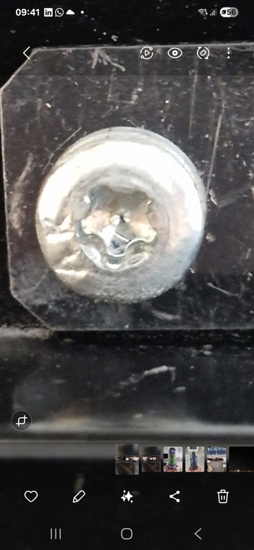

Mijn vraag
Echt geen idee. Alle torx varianten geprobeerd die ik ken.l (en bij Hornbach geweest) Het is een 5 punts schroef met diamant punt in het midden. Ik moet in een Siemens studio line afzuigkap een plaatje rechtzetten, maar 3 van deze schroeven moeten dan los.
Wie weet welke schroevendraaier ik moet gebruiken (of hoe ik dit los krijg)?Afbeeldingslocatie: https://tweakers.net/i/y8tHn2ugEZSkamiqPeCest4gAZo=/x800/filters:strip_icc():strip_exif()/f/image/GCfhvaR2B7MTXcQRlGMCAQjl.jpg?f=fotoalbum_large

Oon schreef op zondag 24 augustus 2025 @ 17:08:
Heb je daar een voorbeeld van? Ik kan van de 5-puntige alleen pentalobe vinden, alle Torx is 6 punten. IPR is toch gewoon Torx Plus met een gat in het midden?
https://www.weragereedsch...iprx25-4013288034847.html
  • HikariMisako
  • Laatst online: 23:48
Op de foto is de punt in het midden niet helemaal duidelijk, maar dat lijkt me dan zogenaamde 'security' torx.

Lijkt mij Torx Plus
https://www.automotive-line.nl/torx-plus-en-torx/
Die link is niet goed, lijkt eerder Pentalobe te zijn.
[ Voor 31% gewijzigd door QinX op 24-08-2025 16:03 ]

Lijkt mij een Torx Plus Security (TS).

Dat is een pentalobe bit. Security pentalobe als er een punt in het midden uitsteekt.

Tenzij de foto enorm vertekent tel ik geen zes maar vijf punten en dan past er dus geen torx.

Correct en dus is het inderdaad zoals een aantal keer genoemd pentalobe.

StevenK schreef op zondag 24 augustus 2025 @ 16:48:
IPR Torx Plus heeft wel degelijk vijf punten, en voor Pentalobe zijn de punten niet rond genoeg.
  • Oon
  • Registratie: Juni 2019
Oon
Interessant, weer wat geleerd :)
Die lijkt er toch wel heel erg op qua vorm en alles

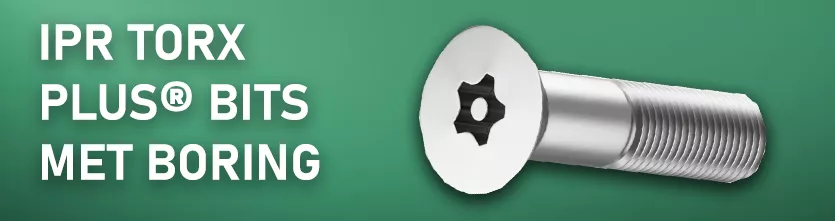

Afbeeldingslocatie: https://www.weragereedschap.nl/c/103-category_default/ipr-torx-plus-bits-met-boring.webp
Torx plus ipr :Y
Wise enough to play the fool
  • indigo79
Inderdaad. Ook tamper-resistant TORX PLUS genoemd.

Dank voor de tips allen! Ik ga de IPR TORX Plus 5 punts proberen en zal het laten weten. Ben wel benieuwd, want er zit geen palletje in de punt van de schroef, maar een diamant punt).
  • MarValO
  • Registratie: Juli 2022
  • Laatst online: 01-09-2025
Het is gelukt met de IPR Torx plus 5 punts. Dank allen, mooi opgelost zo!
