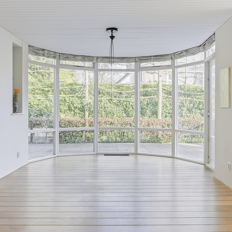

In ons nieuwe huis ligt een houten parketvloer (op klosjes begreep ik) die we willen verwijderen. Is dit een eenvoudige klus of denk ik hier te licht over? Is het de moeite waard om zo’n vloer er netjes uit te halen en te verkopen?

Zet hem zo op marktplaats en laat iemand hem maar verwijderen. Ik weet niet welk oppervlakte het is, maar als je het gaat verkopen, dan zou ik met minder geld genoegen nemen als iemand hem er zelf uit komt halen.

Dat inderdaad, niet zelf gaan kloten. Laat de koper of gratis afhaler het er maar uithalen. Jij ervan af zonder zere rug en knokkels.
Of de nieuwe eigenaar heeft mazzel en pakt het er zo uit of het zit verlijmd.

Check eerst of die echt wel los ligt. Hier dachten we er ook zo simpel over en toen was de hele vloer verlijmd.

Dat… verder begin maken met een cirkelzaag, daarna voorzichtig met paar koevoeten eronder.
Mocht hij vast zitten kan een flink stootijzer en een beetje geweld uitkomst bieden.

De Marktplaatskoper is natuurlijk niet op z'n achterhoofd gevallen dus zal willen weten of de vloer verlijmd is of niet en of deze zonder al teveel schade is te verwijderen. Dus toch zelf even op onderzoek uit wil je kans van slagen hebben.

Ja moet ik tzt bekijken. Wel al een bedrijf gevonden die dit opkoopt, maar dan moet het idd niet verlijmd zijn. Het is op een bestaande tegelvloer gelegd en stamt uit 1990 denk ik. Wat schatten jullie in?

Ik denk dat je dit pas weet nadat je de eerste plank gezaagd hebt, valt totaal niet in te schatten.
Hoe duurder de woning hoe grotere kans dat het verlijmd is volgens mij.... Behalve weer bij hele dure woningen, dan zie je weer dat het niet altijd verlijmd is.

Probeer het bij een klein stukje? :? Waarom zou je dat inschatten als je het simpel echt kan weten?
Als hij echt los ligt, met een op diepte verstelbare (circel)zaag zaag je hem zo in handige stukken en voer je hem zo af.

Idee is toch ook om ervaringen uit te wisselen en ik kon me voorstellen dat wellicht tweakers aan de hand van bijv periode of andere kenmerken aanknopingspunten zien. Daarnaast al wijzer geworden dat als het verlijmd is een behoorlijke klus lijkt te zijn.
Zoals vermeld heb ik wel een bedrijf gevonden die interesse heeft als het niet verlijmd is. Genageld is afhankelijk op welke manier. Het wordt dan gedemonteerd en brengt dan nog wat op ook nog.
